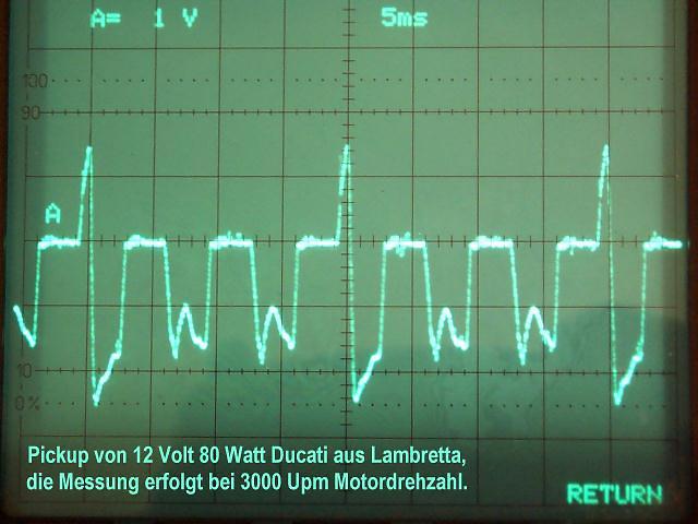

@ barnie:
dieses PICKUP-Signal ist bei 30001/min, mit ca. 1,4 V positive Spitze.
post-29329-0-59690300-1321515890_thumb.j
steigt die Voltzahl des positiven Impulses bei höherer Drehzahl (6000 1/min), wenn ja auf wieviel ca ???
DANKE !
Bearbeitet von mpq
Hier das Signal meiner bei ca. 6000rpm:
aus folgendem Topic: LML Zündung
Was ich nicht verstehe ist warum dieses Thema nicht mit dem anderen Ignitech-Topic zusammengefahren wird. Ist doch sinnbefreit die Zündung in 2 Topics zu diskutieren.
wieviel Volt hat die positive Spitze ca?? Bin zu blöd das raus zu lesen !!
Unten links steht: 1V/Div., also 1V pro Kästchenhöhe bzw. Rasterhöhe.
