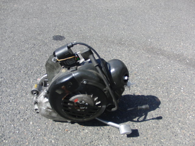

also ich habe eine xl2 mit einen estarter anlasser. ich dachte mir ich kann vllt mit wenig geld noch einen kickstarter einbauen oder?
oder lohnt es sich doch einen alten motor zu kaufen und dann meine teile zu verbauen?
