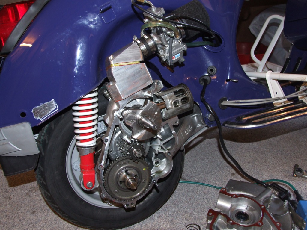

nach der Motorrevision incl. neuem Schaltkreuz (Lusso Getriebe) und kurzer Vierter (T5), habe ich nun des öfteren Probleme beim Schalten vom zweiten in den dritten Gang.
Der Zweite hakt, d.h ich komme nicht in den Dritten, nur mit viel Kraft, kann ich manchmal weiterschalten, dann lande ich aber meistens im Vierten.
Ich muss also im Grunde immer erst wieder Richtung Erster Gang schalten, ohne die Kulu kommen zu lassen und dann wieder in den Dritten.
Habe mal hier im GSF gesehen, dass die Schaltraste total mit Fett eingepampt war, gehört das so? Ich habe natürlich auch gefettet aber nicht so heftig!
Kann das evtl. an der Feder in der Schaltraste liegen?
Gangräder sind jedenfalls richtig herum eingebaut und sind ordentlich ausdistanziert, ist auch ne Lusso Schaltraste!
Thx!
