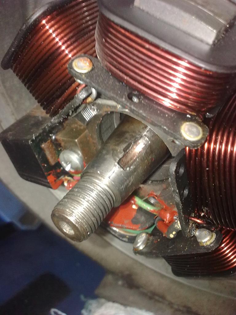

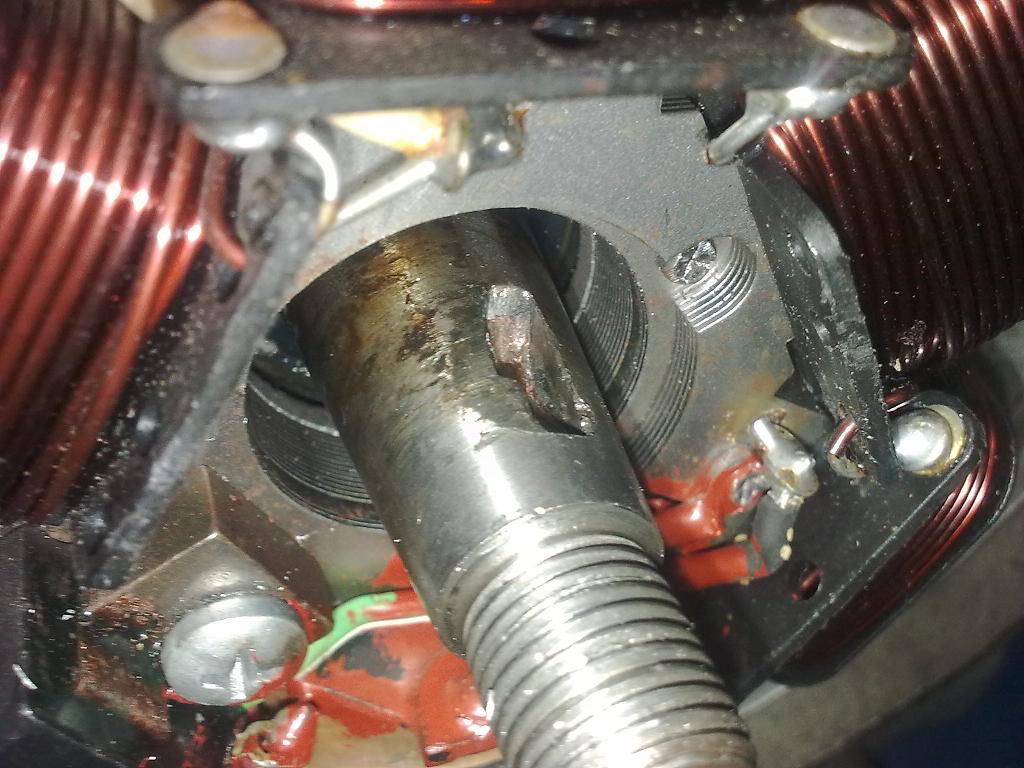

limanut ausgeschlagen..welle neu machen oder nicht?
was mein ihr ,kann mam die Welle noch fahren.oder muß die raus? :wacko:post-39772-002701900 1310411910_thumb.jp
..oder hilft vielleicht Kaltmetall?

Weiter fahren!
Ggf. Polrad mal auf den Stumpf einschleifen zwecks festeren Sitz, anschliessend mit Polradhalter beim Festschrauben gegenhalten und gut ist. :wacko:
Keine ahnung warum die Nut scheinbar bei so vielen ausgeschlagen ist!? :laugh:
Grüsse
Michael
die passfeder ist auf der limaseite nur für die zentrierung des polrads zuständig, also kein problem.
wie der vorredner schon sagte solltest du das polrad auf die welle einschleifen und gut ist.
okay..dann mach ich das und Kaltmetall kann ich mir sparen..... :wacko:
Bearbeitet von rollkomando
ÄÄÄHHHHMMM... Ein Anmerkung habe ich dazu... Ich hatte das gleiche Problem...
1. Du kannst mit der Nut noch weiter fahren
2. Plug 'n Play mit Einschleifpaste etc ist aber nicht so einfach (wenn 100%ig), da der Halbmond nun etwas mehr Spiel hat und sich "schief" stellt und nicht mehr gerade (bei heiler Nut) steht. Dadurch verschiebt sich die Zündung natürlich auch leicht. Ein Versuch ist es aber Wert, da die Abweichung ja nur minimal ist. Bei mir war das "Minimale" etwas mehr. Jedochj ist meine Nut "heiler" als Deine, nach den Fotos zu urteilen.
Keine ahnung warum die Nut scheinbar bei so vielen ausgeschlagen ist!? :wacko:
wenn man einen zu hohen halbmond einbaut passiert das leicht mal - dann bleibt der konus ja wirkungslos
damals in der rollershopzeit war öfters mal was falsches in der tüte - seit dem mess ich die immer nach :laugh:
