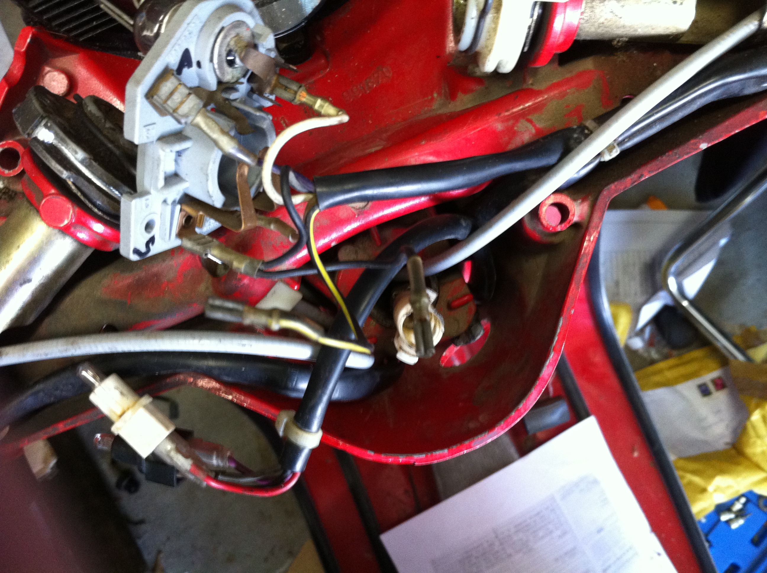

Ich habe vorne im lenker ein schwarz/gelbes und ein Schwarzes Kabel gefunden, wohin kommen die?
Sind eigentlich alle stellen belegt.
Es handelt sich um eine 125er PKs
... Tachobeleuchtung?
ahhhh das könnte gut sein, tacho ist ausgebaut. So gut kenn ich mich mit den neueren Vespen ala PK nicht so aus.
Ist das am tacho dann farblich hinterelgt wo ich welches Kabel anschließen muss?
Masse = Fassung = sw
Spg = Kontakt = sw/ge
Das sind auf jeden Fall die Kabel der Tachobeleuchtung.
Im Tacho selbst müsste jetzt eigentlich so ein kleines schwarzes Plastikteil sein, wo auch die Anschlüsse für die Kabel drinnen sind. Auf welchen der 2 Anschlüsse du die Kabel steckst, ist in diesem Fall egal.
Die Tachobeleutung lässt sich übrigens aus dem Tacho rausziehen, das ist einfacher als die Stecker abzustecken - Falls du mal wieder der Lenkkopf abnehmen musst... :)
