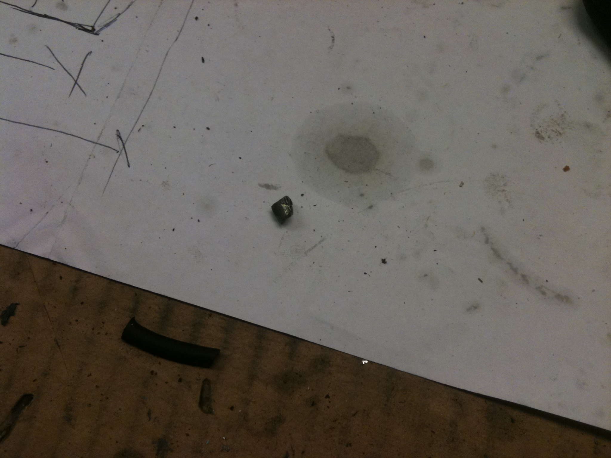

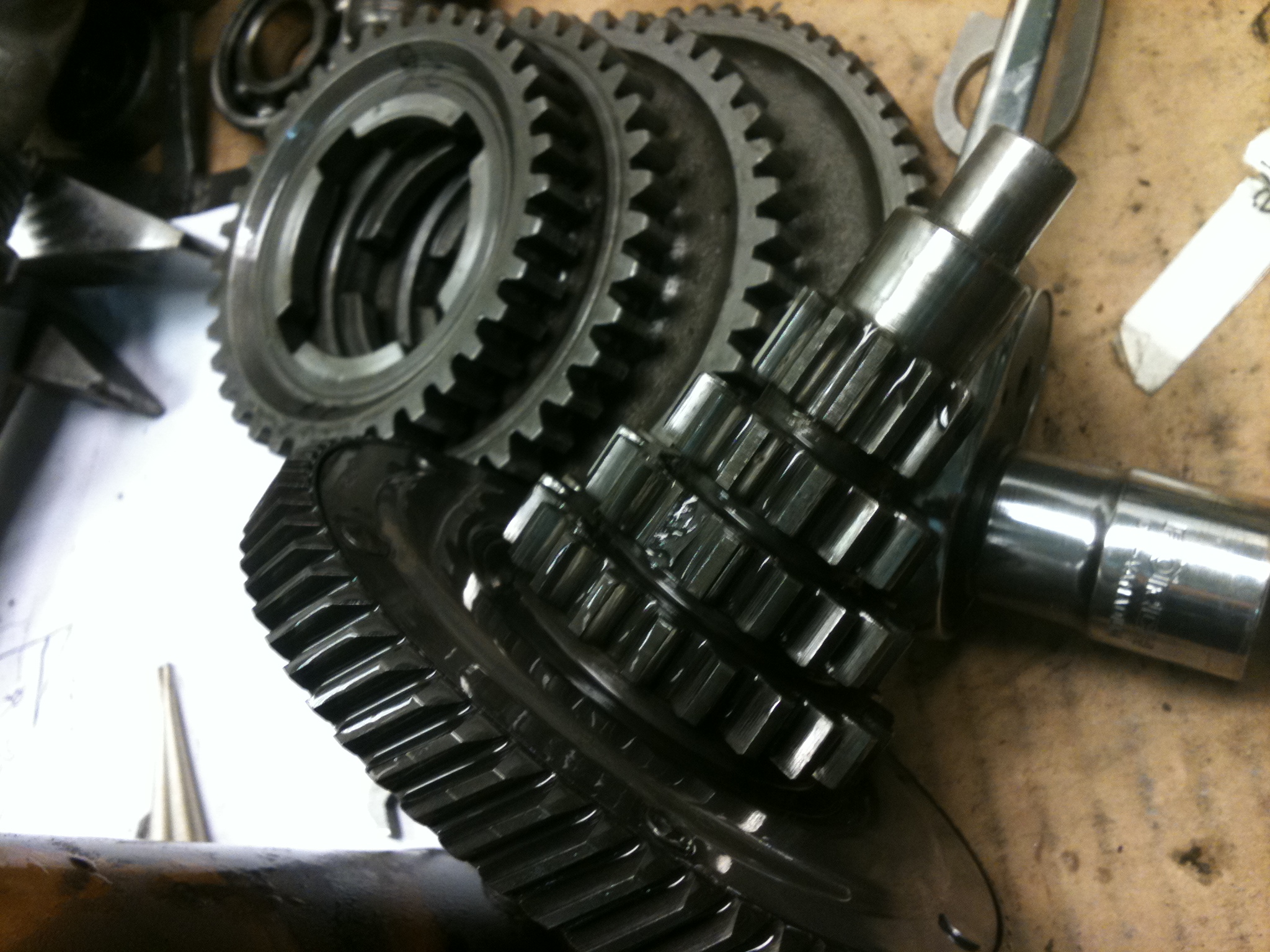

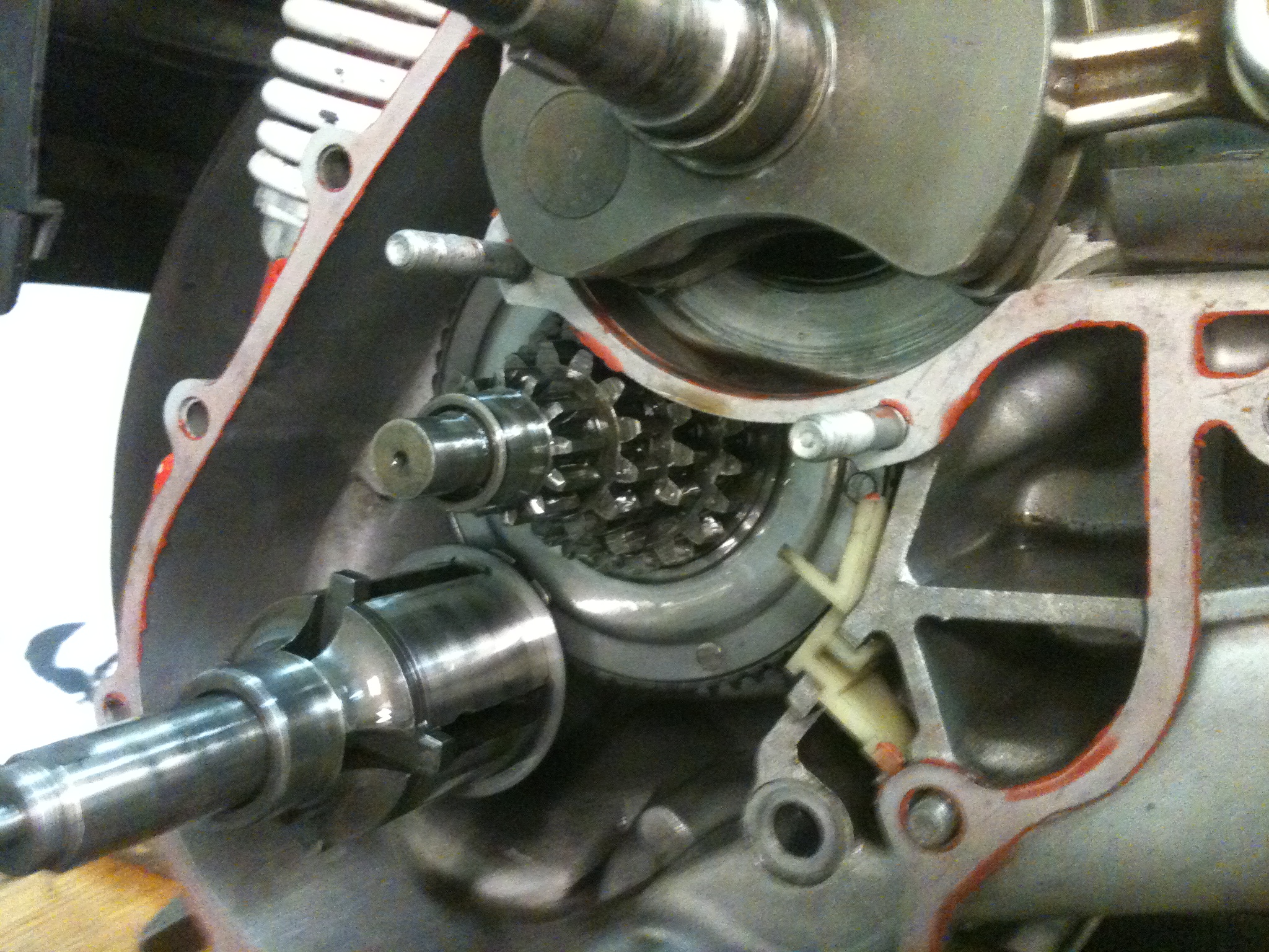

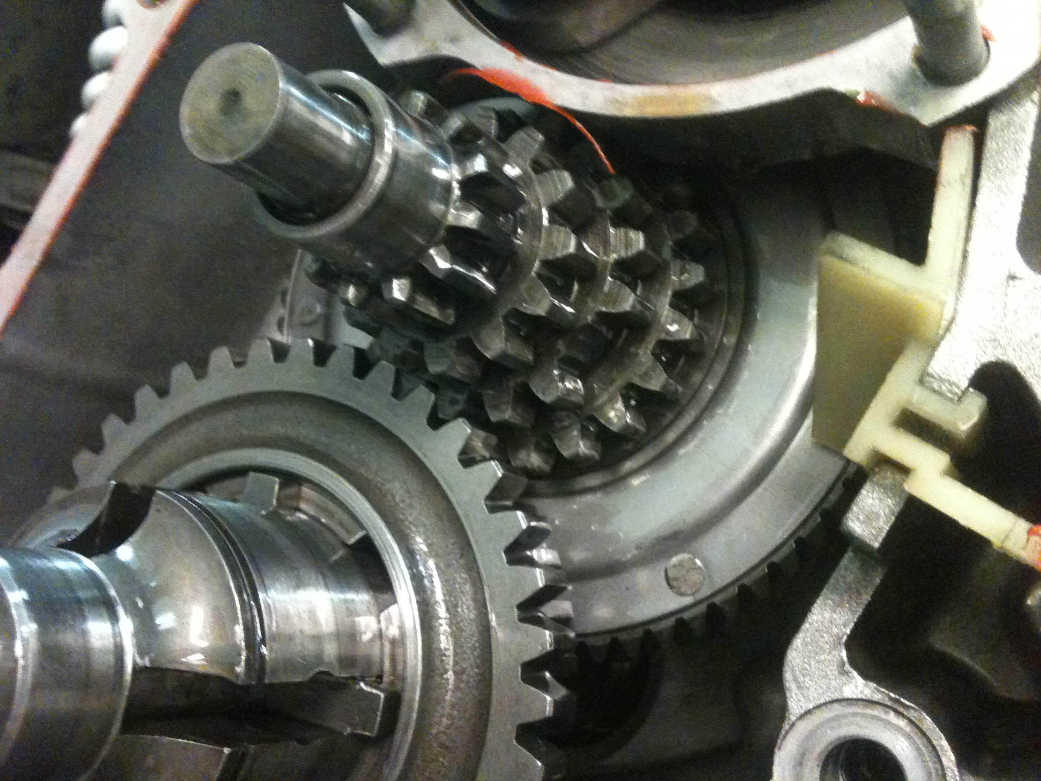

Alles klar, gestern den Motor aufgemacht...
Masch hatte leider recht... Zahnverlust.
post-27216-052312900 1308115505_thumb.jppost-27216-056311600 1308115547_thumb.jppost-27216-017573100 1308115535_thumb.jppost-27216-018601300 1308115519_thumb.jp
Wahrschinlich noch Schwein gehabt, dass nicht mehr passiert is :wacko:
Nebenwelleaufnahme hat aber nix, gleich wie der Rest vom Block :laugh:
LG SKE
wuerde auch sagen (riesen) schwein gehabt dass dir der zahn da nicht irgendwo reingefallen ist und mehr schaden an material (und gesundheit) angerichtet hat!
