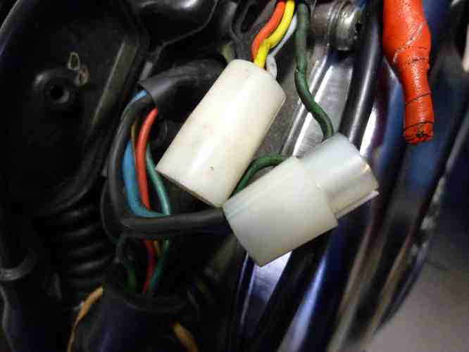

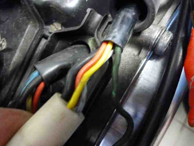

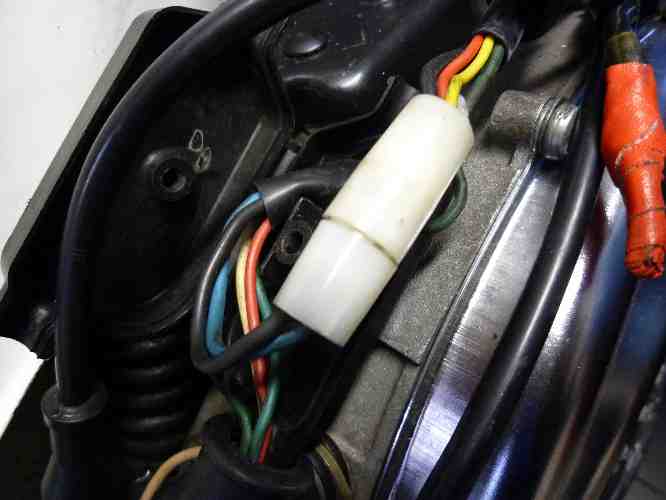

Anbei ein paar BIlder. Das mit rot isolierte Massekabel löst einen Kurzschluß aus, wenn ich es an der Schraube am Lüfterrad anschraube. Daher abisoliert!

Ich glaube, ichhabe einen PX 200 Motor für OHNE Batterie. Meine Vespa ist aber MIT Batterie.
Anhand der Stromlaufpläne von "scooterhelp.com", die ich übrigens super finde, konnte ich dies herausfinden. Die Motorkabel des Motors sind blau und schwarz, der VESPA- Kabelbaum ist aber 4-fach weiß, gelb, rot und schwarz!
das dicke Kabel (abisoliert und schwarz!!!) ist wohl kein Massekabel sondern das Pluskabel für den Anlasser! (Blöd, daß das nicht genormt ist!!)

es gibt im Kabelkbaum 2!!! Dicke... das längere geht an den Anlasser ... das kürzere IST die Masse
aber das rote im vierfachstecker führt Batteriestrom... sobald das an blau oder schwarz im 2er Stecker kommt....
ist der Kurzschluß da!!!
bau die Zündgrundplatte aus dem 80er Motor ein... und schon is Ruhe

Anlasser ist aber an beiden Motoren dran. Habe den PX 200 Motor vor längererzeit beim VESPA_CENTER AT in Salzburg gekauft. Da hat wohl jemand die LIMA umgebaut! oder??
Habe jetzt die Zündgrundplatte aus ein 150er Motro den ich noch rumliegen habe genommen!
Lusso Motoren ohne Elestart haben immer blau und schwarz im Kombistecker
neuere Elestarts auch.....
aber frühe Elestart haben 4er Stecker mit rot gelb grau und schwarz (Verkabelung und Regler wie PX alt......)
Rita
