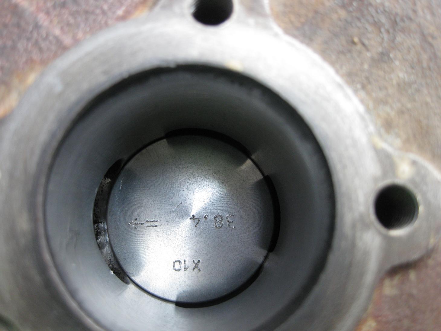

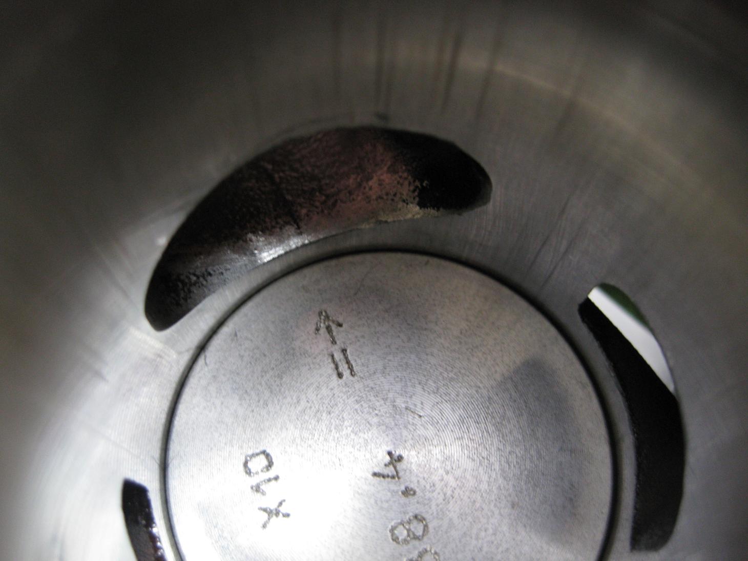

Habe den Kolben an allen unteren Kanten verrundet und mit dem Dremel etwas erweitert.. im ori zylinder hab ich leicht den auslass entgratet, die anderen 3 überströmer sind recht scharfkantig das stimmt..
Kolben ist leichgt geölt.. klar.. am meisten Sorgen hat mir wie gesagt dieses Haken bereitet.. das ist jetzt weg von daher denke ich das müsste so laufen..
danke schon mal für eure bisherigen Meinungen. Im Anhang mal noch zwei Bilder des Ganzen
