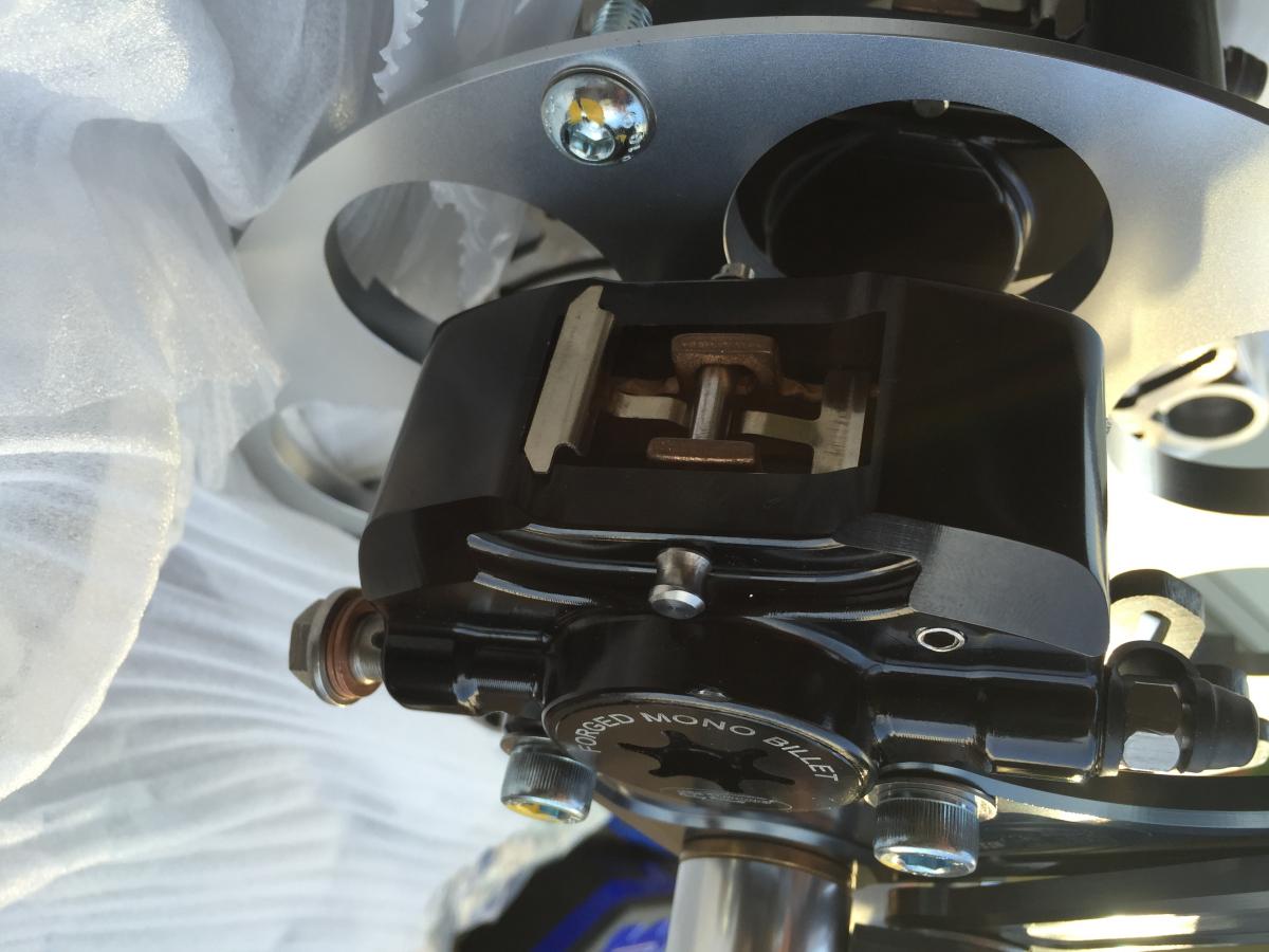

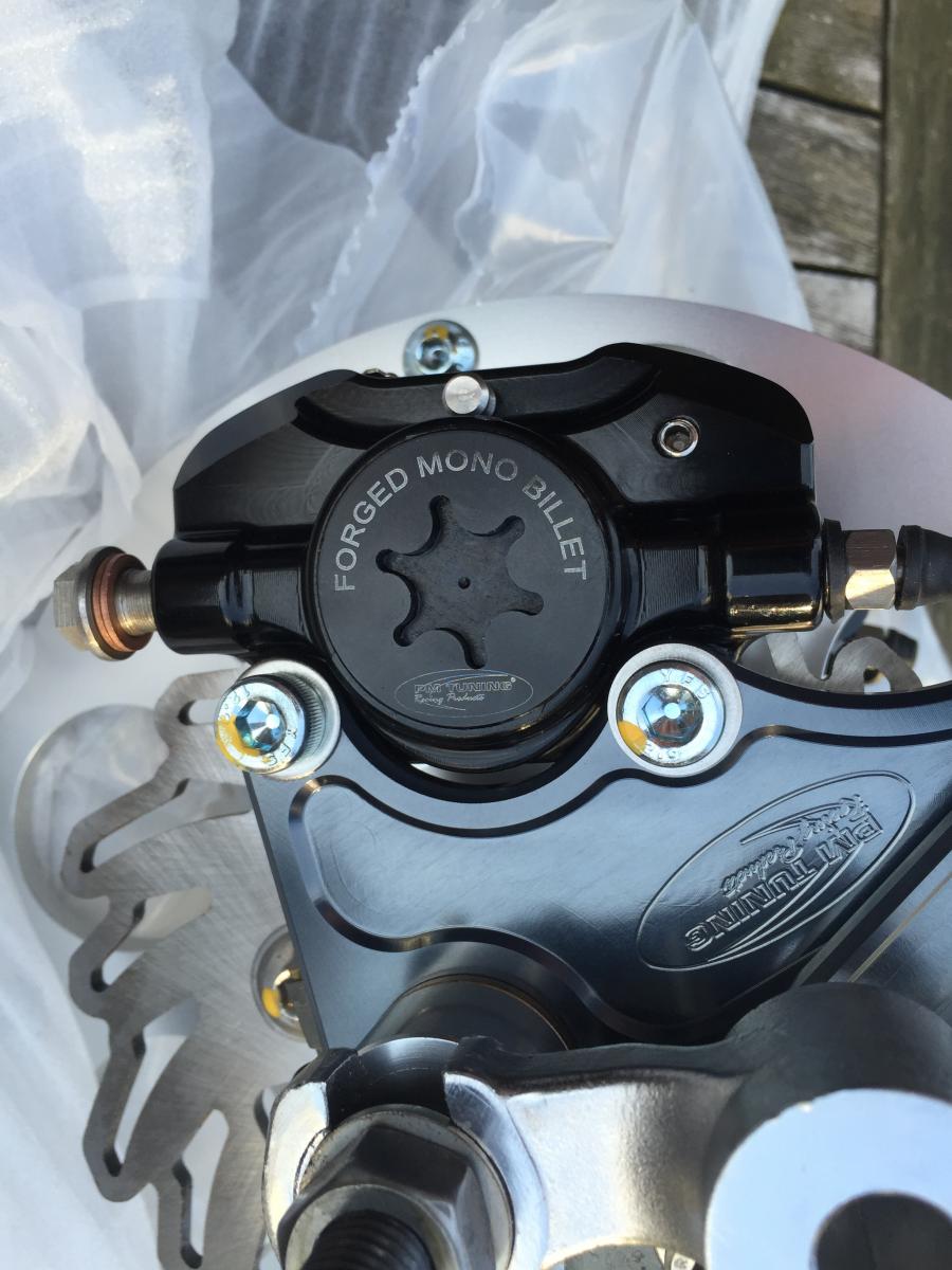

Die Bremskolben haben einen Durchmesser von 30 mm.
Trotzdem wäre es wichtig, zu wissen aus welchem Moped die Bremszangen stammen.
Kennt die Jemand?
post-8651-0-82549400-1429903501_thumb.jp
post-8651-0-26199000-1429903559_thumb.jp
Die stammen aus gar keinem Mopped.
Die lässt PM extra als Umrüstsättel für Feschpa-Grimecas und halt für deren Lambretta-Scheibenbremsen produzieren.
