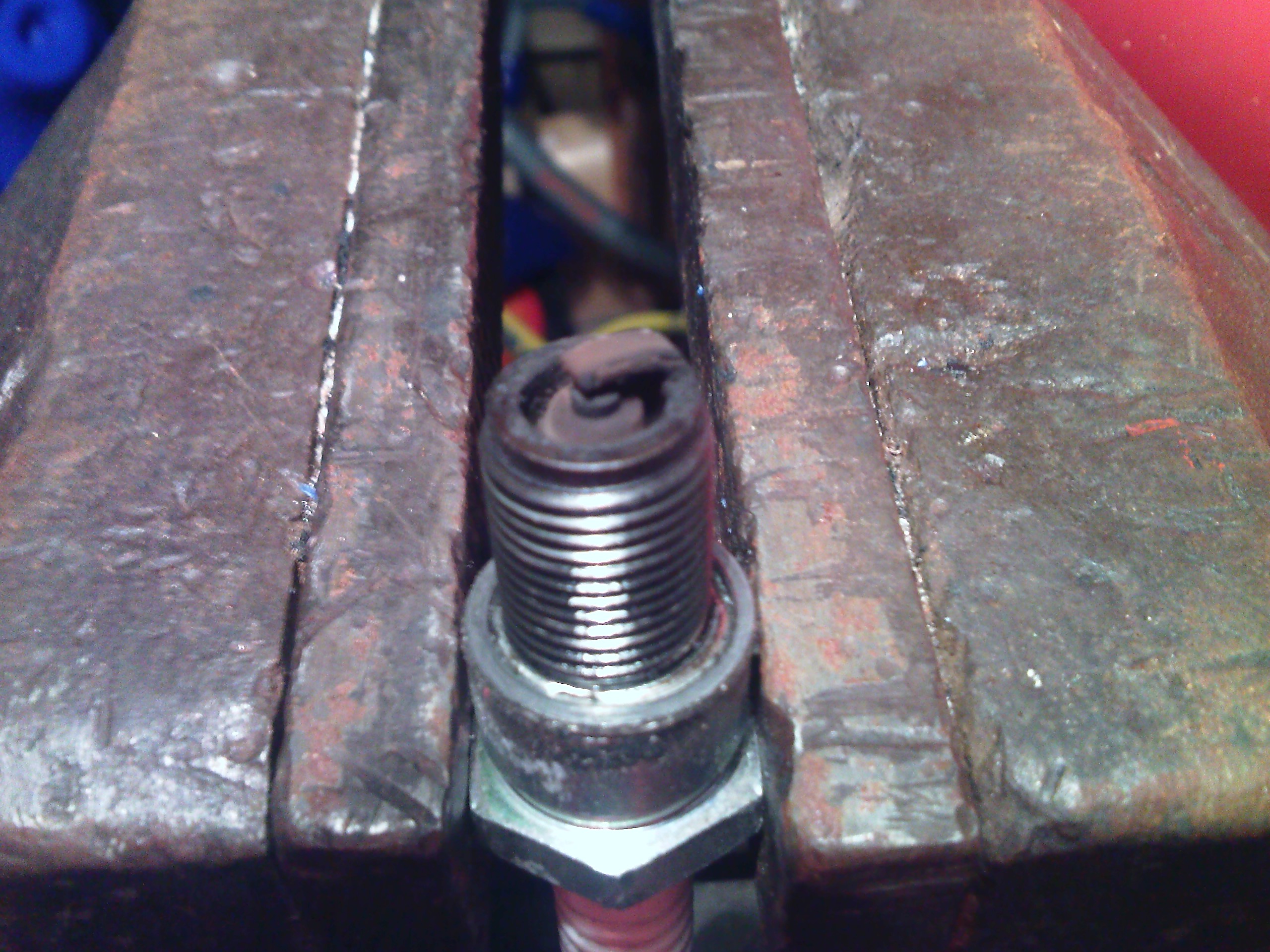

Die Kerze nach 45km mit relativ viel Vollgasanteil.
