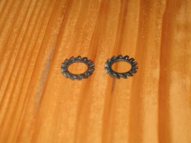

desweiteren habe ich tatsächlich zwei sicherungsscheiben über. sind die für die zange?
wenn ja passt nicht mehr weil nun senkköpfe verbaut sind wegen dem bitubo. und überhaupt bringt es mich ja nicht weiter.
die kommen doch unterm schraubenkopf-d.h. die position der zange hast ja nicht verändert sondern die köpfe sind weiter in die zange reingewandert.
das sollte als nicht das problem sein.
eben. da hätte ich sie auch vermutet.
