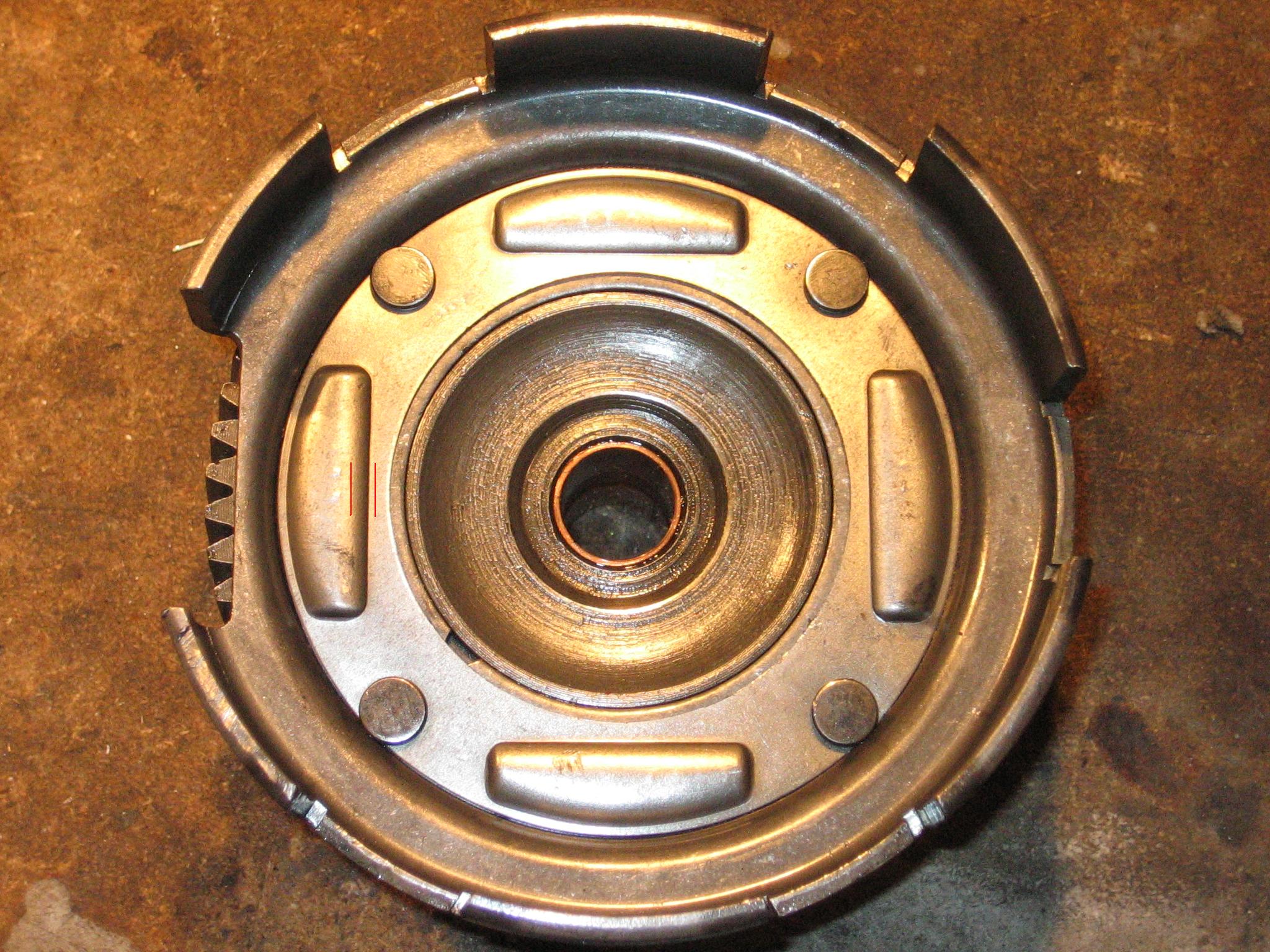

da mein Motor sowieso offen ist und ich nicht ganz happy mit meiner 4 Scheibenkupp. bin, möchte ich gleich das Primär für die XL2 Kupp vorbereiten, um die falls nötig problemlos einzubauen.
Meine Frage wär nun wieviel ich da ausdrehen muss? Ich hab mal was markiert.
Vielleicht hat auch wer ein Foto wo bereits ausgedreht.

Das schaut so aus das man da eh nur 2-3mm in der tiefe wegnehmen muss.
Danke für fotos.

wennst 2-3mm wegnimmst ist von der abdeckscheibe nichtsmehr über
ok, also weniger.
