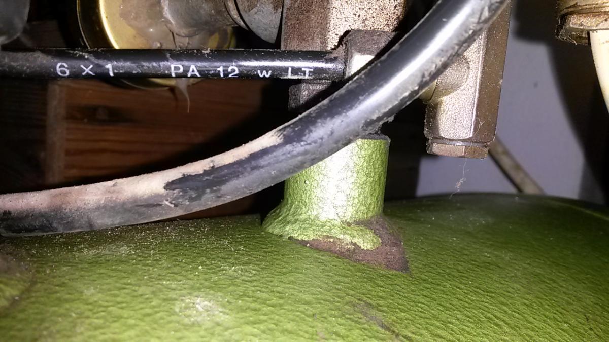

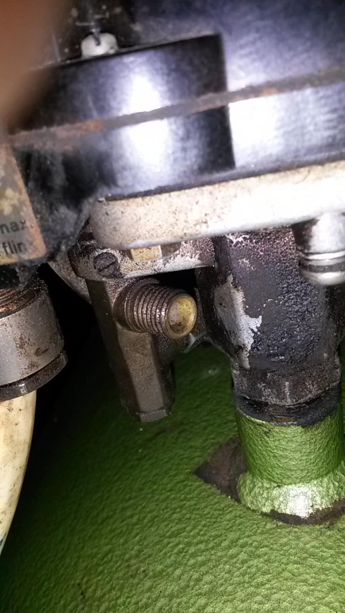

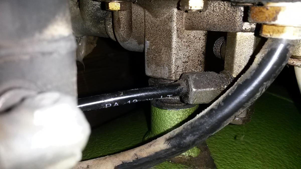

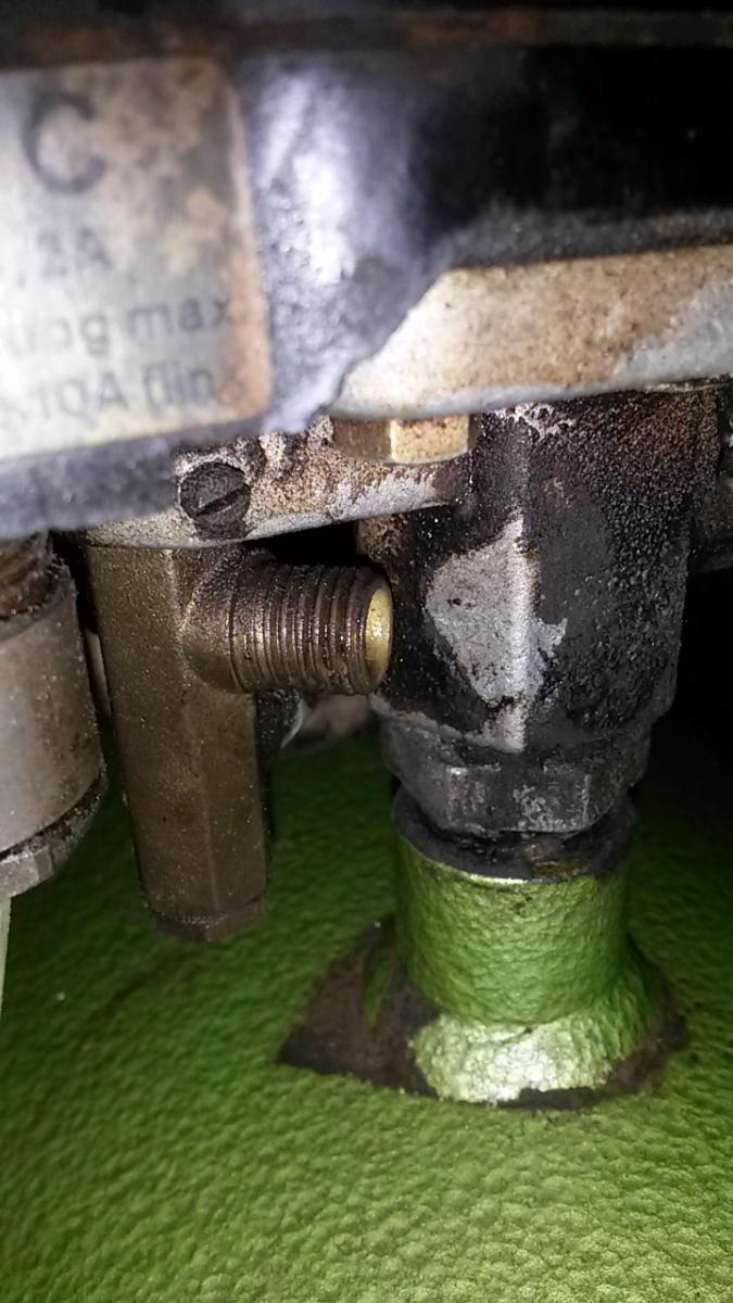

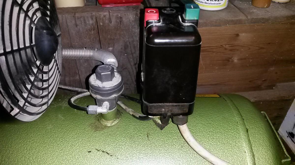

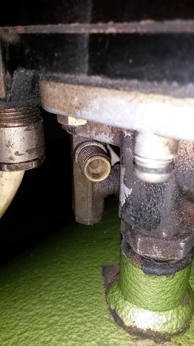

Bin heute dazu gekommen meinen Kompressor zu einem Freund zu schaffen der den passenden Stromanschluss hat. Soweit läuft er auch und baut Druck auf. Nur unterhalb der Druckschaltereinheit entweicht Luft an der Öffnung wo man das Gewinde sieht. Was fehlt da? Auf der anderen Seite geht eine Leitung zurück zum Kessel.
Wenn der Kompressor ausgeschaltet wird hört es auch sofort auf das da Luft entweicht. Muss das so oder oder...? Hoffe ihr erkennt etwas auf den Bildern.

Beantworte die Frage mal selber!
JA ist es! Es ist ein Entlastungsventil was dafür sorgt das der Kolben besser anlaufen kann. Wenn der passende druck erreicht ist schließt das Ventil.
