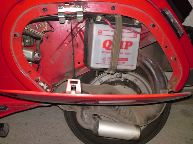

fahr auch die polini-schnecke :thumbsdown::crybaby: ... musst dich spielen - passt dann aber sehr gut rauf!!
solltest aber auch schauen, ob du eh ein pk-modell bekommen hast ... !!!
güni
am foto - nichts geschnippelt und mit batterie!
