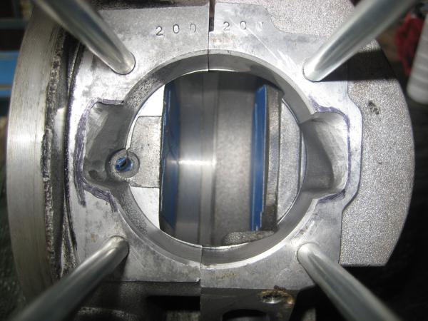

Hatte die Tage endlich mal wieder Zeit und mich endlich mal ans fräsen gemacht:
http://www.germanscooterforum.de/uploads/monthly_04_2011/post-2331-031008900%201303735250_thumb.jpg
Gibts zwar bestimmt auch hübscher, aber nicht bei mir :wacko:
Die schwarzen Striche sind nur als Kontrast, damit man auf dem Photo besser erkennen kann wo der Übergang zur Dichtfläche ist. Bestimmt hätte man sie auch etwas symmetrischer machen und mehr wegnehmen können, aber für meinen ersten Motor ist da denk ich ganz OK.
Was meint Ihr, kann man das so verbauen oder muss ich da nochmal ran. Sonst wird er nämlich diese Woche noch montiert und geht in zwei Wochen zum TÜVen.
