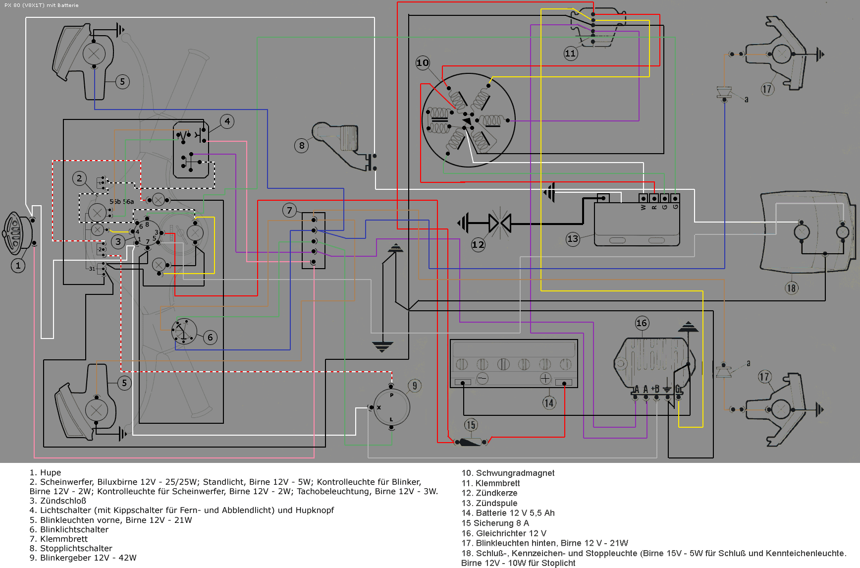

Hab mich an dem Schaltplan orientiert, der auch größtenteils stimmt, nur irgendwie am Zündschloss nich

is der 80er s-plan mitm 200er s-plan identisch oder brauch ich nen anderen? wenn ja, woher oder wer hat?
Ich kenne leider keinen offiziellen Schaltplan für die 80er - da musst du dich an den von der 125er halten (gibts bei allen möglichen Shop oder im Vespa-Archiv)!

X grün, L weiss? ganz sicher?? habs hier im schaltplan genau anders rum...

in dem schaltplan den ich gepostet hab is L grün
ich teste das morgen mal anders rum
