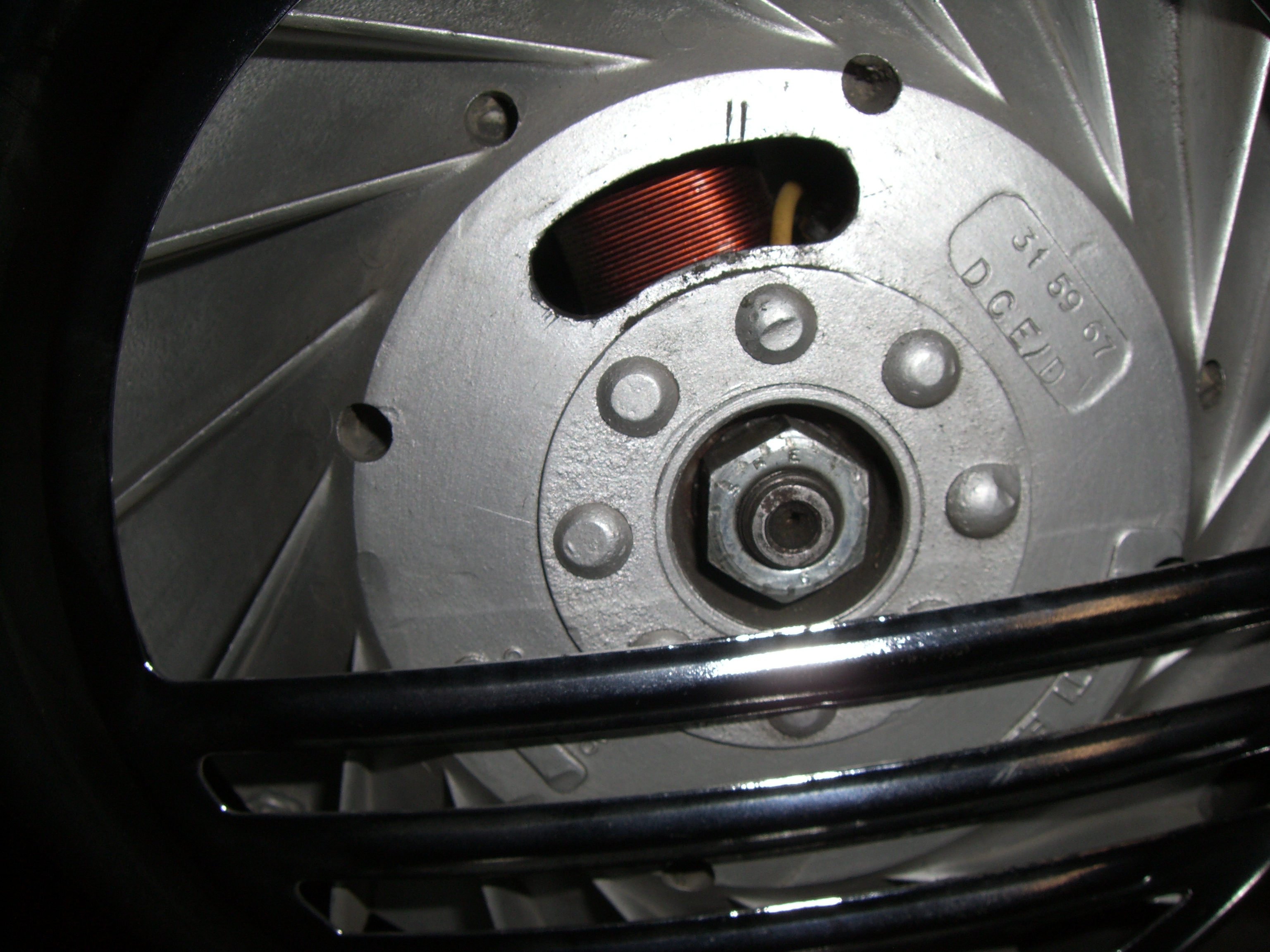

Blöde Frage-bin bisher davon ausgegangen das ich eine Elekt.Zündung habe. Wollte mir jetzt ein Elestart Lüfterrad zulegen und habe bemerkt das hier diese Guckfenster gar nicht vorhanden ist.Hat das was zu sagen?

Durch die Öffnung kannst du aber den Kontakt bzw. die Pickup-Spule erkennen

Ist eine 82er PX 80 mit Batterie. habe durch das Loch geschaut aber außer den Spulen nichts gesehen.
Das ist bei den frühen Baujahren der PX gar nicht unüblich: Ele-Zündung, aber noch ein Fenster im Lüfterrad.
und nicht mal unpraktisch. Wenn beim Zünden der weiße Strich auf dem Pickup mit den Strichen am Fenster fluchtet, stimmt der ZZP. :thumbsdown:
