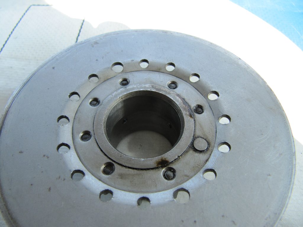

Hi,
wollte gerade meinen Motor zusammensetzen und neue Kulu-Beläge spendieren,
da fällt mir auf dass die Nieten von meinem Polini-Kupplungszahnrad
bis auf eine alle abgeschert sind.
Gibt es das noch als Neuteil, oder hat einer eine rumliegen, oder
kann man die wieder vernieten.
Wenn ja mit welchen Nieten?
Danke schon einmal

Ich reiche mal ein Bild der Situation nach.
Was ich mich frage ist:
wie können die Nieten abscheren?
Ich habe die Köpfe aus dem Getriebe gefischt.
Ich werde jetzt wie im verlinkten Topic die
Sache mal verschrauben. *Schwitz*

würd da auf jeden fall wieder nieten!
die scherfestigkeit bei so dünnen schrauben ist nicht gerade groß
und das gewinde machts auch nicht besser!
... die Nieten haben´s ja leider auch nicht gebracht.
Obwohl ich beim genauen Vergleich mit einer originalen
Piaggio-Vernietung schon Unterschiede erkennen kann.
Auch ist die Reibscheibe von Surflex. War das bei Polini
so original?
Anyway. Ich hab´s jetzt auf die Schnelle verschraubt mit 8.8er
Schrauben. Andere hatten sie nicht.
Werde mir aber auf jeden Fall noch ein neues Poliniset holen.
Sicher ist sicher.
so original?
Sicher ist sicher.
