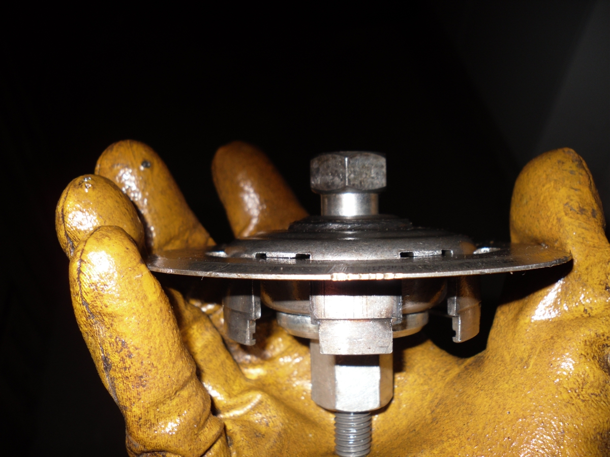

mach mal ein Foto von der kulu wo die platte schief ist...und von den Federn

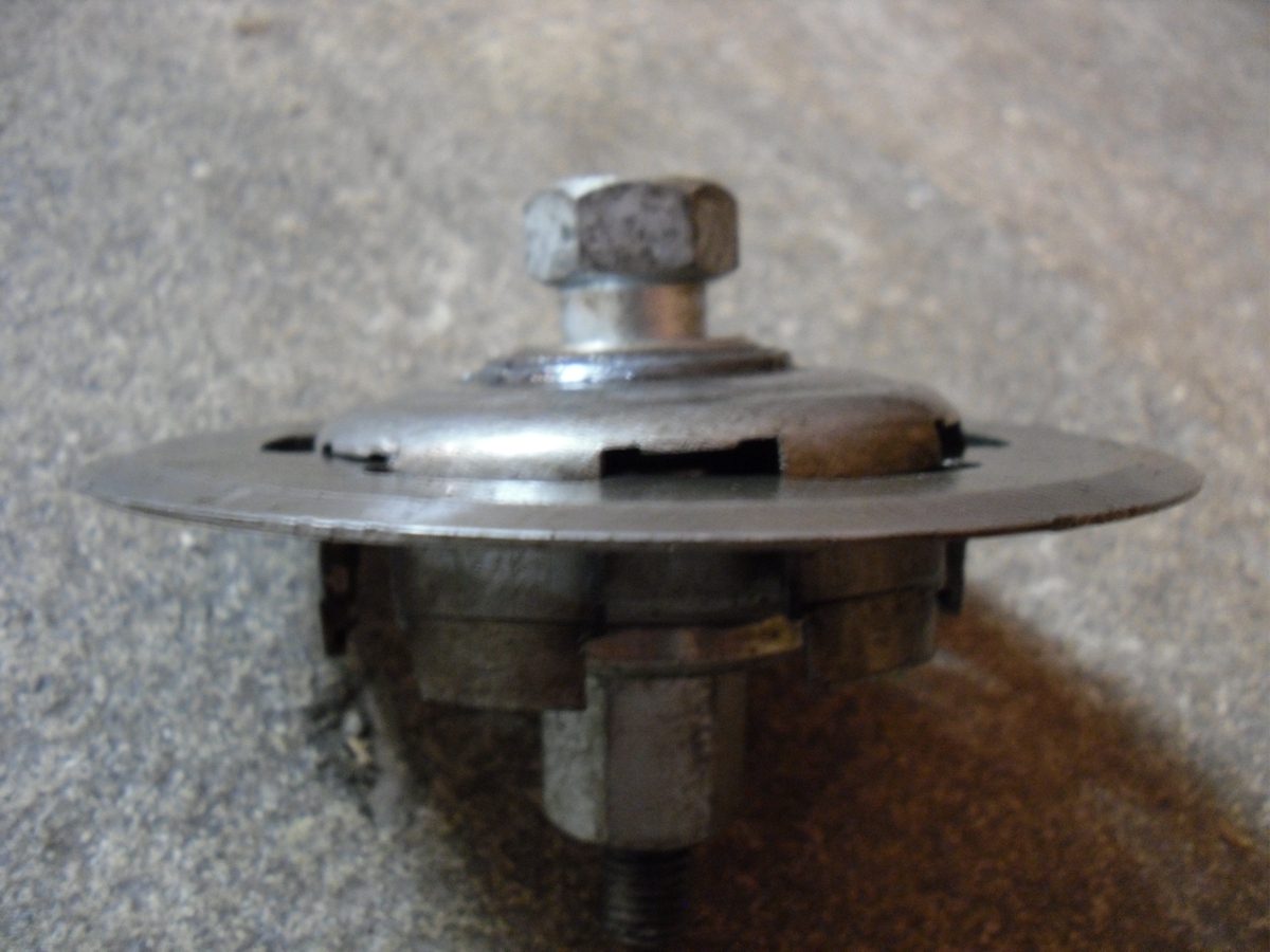

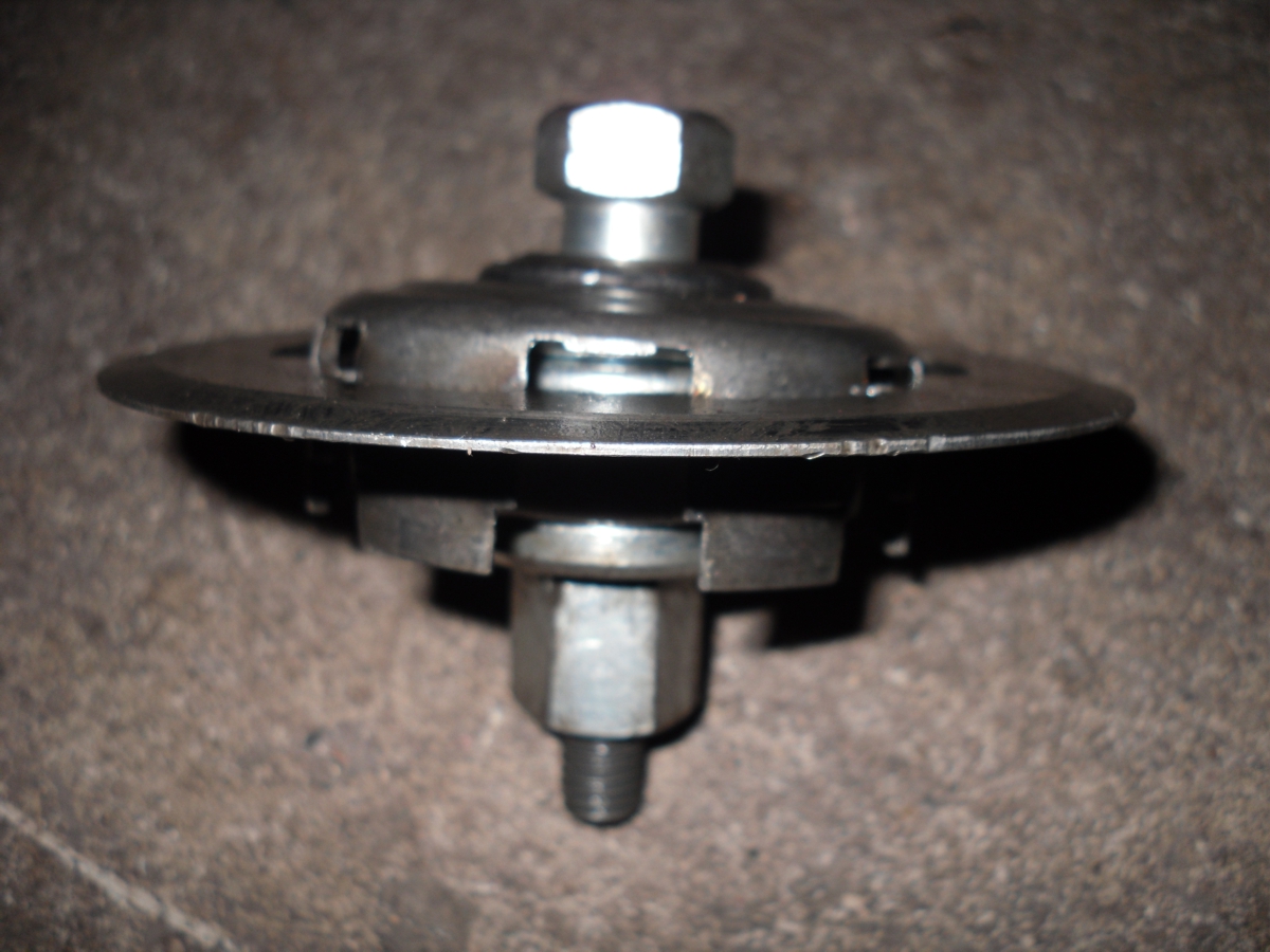

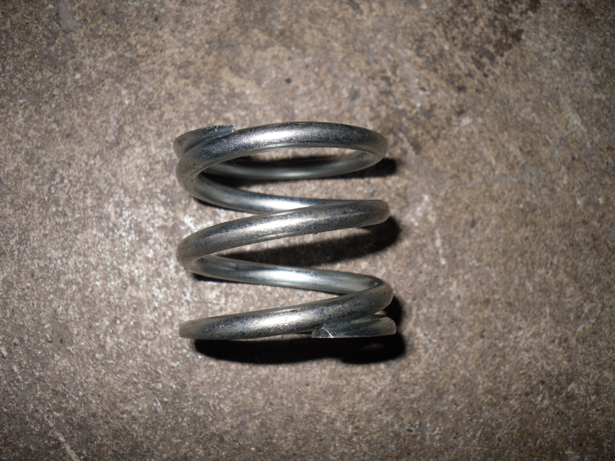

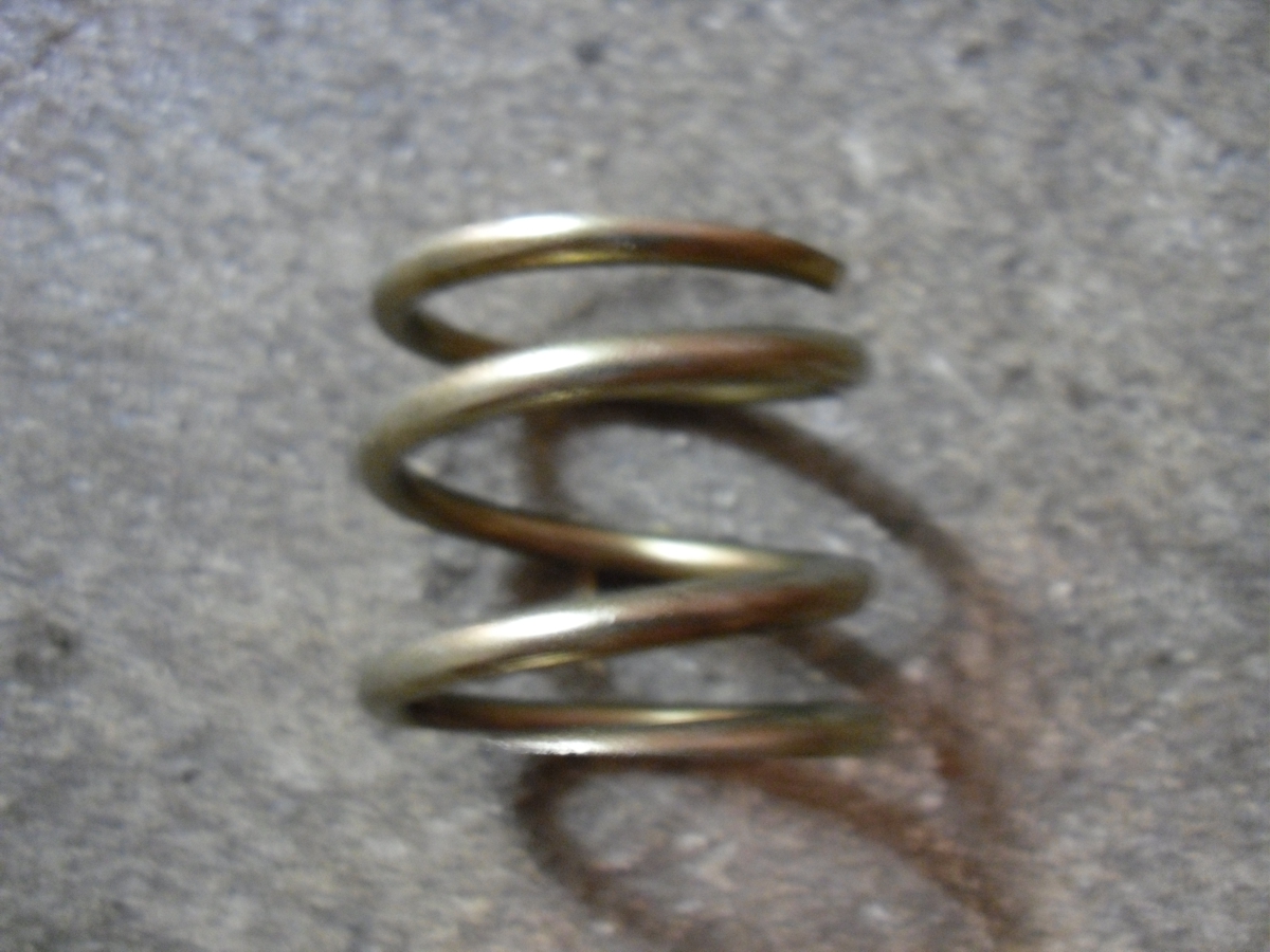

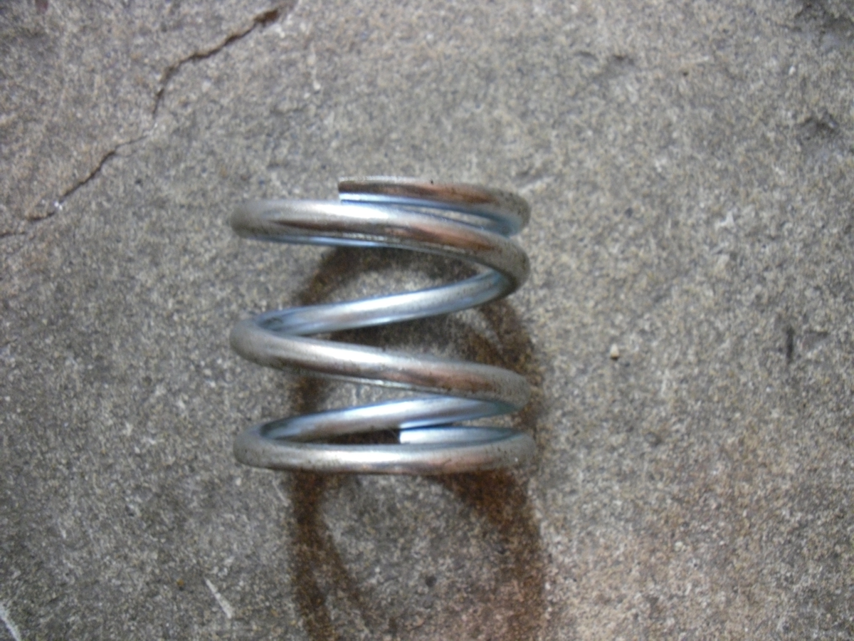

so hier mal die bilder und die mallefeder hat 18,2mm und die polini, die eig eine newfren ist :-D hat 17,9mm die originale hab ich nicht mehr gemessen...
komisch ist nicht nur, das die org feder einabstand hat wie oben beschrieben, sondern, dass die polinifeder die enden gegenüber hat und die malle leicht versetzt...
zudem lässt sich die polini komplett und die malle nur schief komprimieren (im schraubstock)
orginal
malle
newfren

Dass die Malle-Feder schief komprimiert ist normal. Ohne Nacharbeit wirst du diese Feder nicht gescheit verwenden können.

Zu den verstärkten Federn:
"Die kannst Du so wie sie sind in die Tonne hauen !" Das kann nix werden. Siehst Du ja schon auf den Bildern.
Die goldene Feder Die Du da auf dem ersten Bild hast ist auch keine orginal 50er Feder sondern schon eine orginal Piaggio stärkere Feder.
Ich verbaue die bis 125er ohne Probleme. Bei höheren drehzahlen zieht die schon gerne durch. Aber bis orginal PV/ET3 hält die.

Mach mal Bilder von der Einbaufertigen Kulu, den Belägen, der Innenseite des Kuludeckels und des Druckpilzes.
