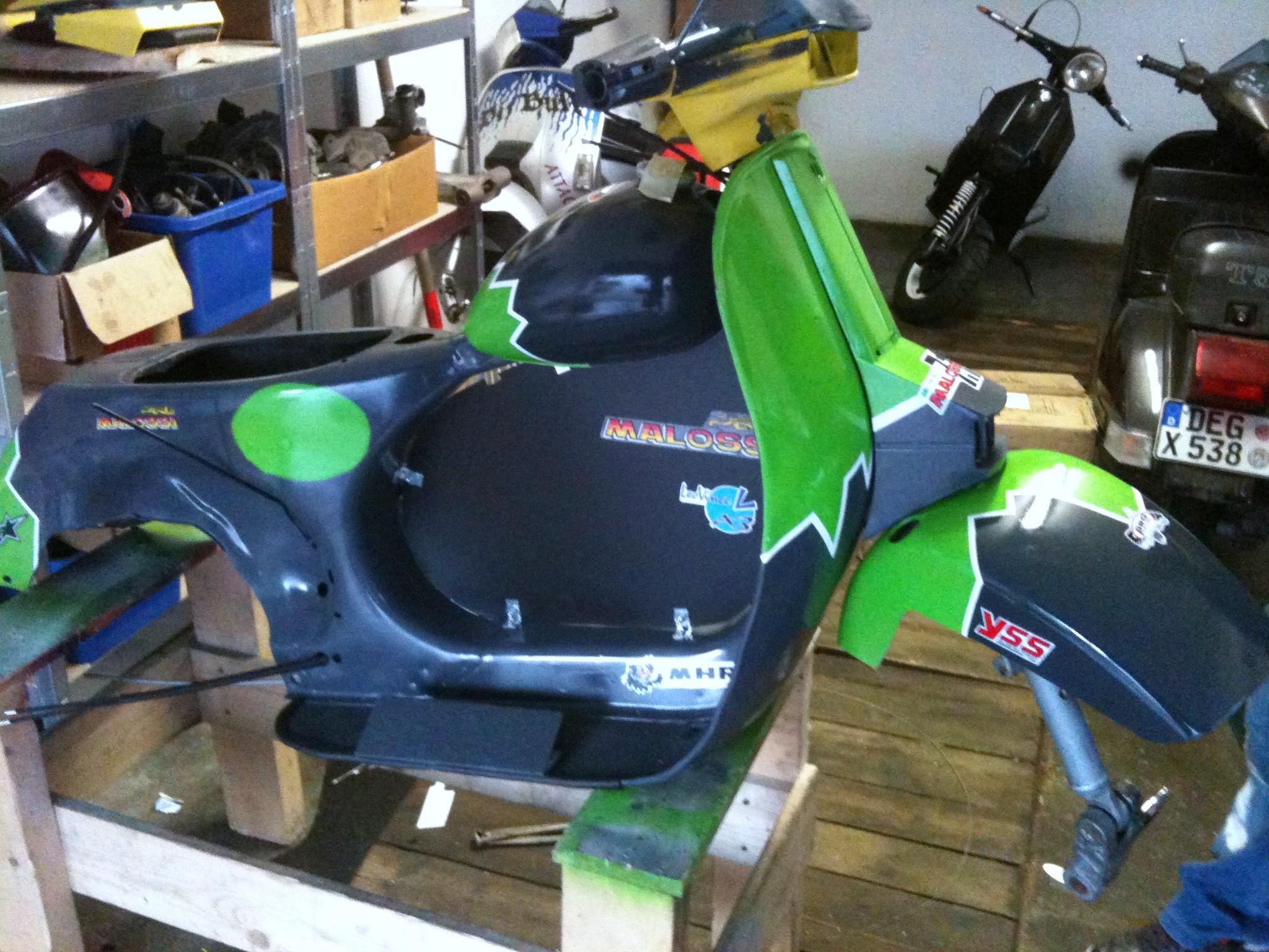

Sooo, heute hab ich mal richtig rangeklotzt und ordentlich was geschaft!
- Tank lackiert
- Kotflügel lackiert
- Trittbrett mit Griptape bezogen
- Trennplatt in den Durchstieg montiert
- Fußkeile verbaut
- Bowdenzüge verlegt
Dann hab ich die Gabel mal Probeweise gesteckt um zu schauen wies aussieht, mit Lenker und so...
Finds gar nicht schlecht...
Morgen steht auch einiges auf dem Programm:
- Zündbox verbauen
- Sitzbank spachteln, in Form schleifen u. lackieren (werd das aber morgen nicht alles hinkriegen)
- Scheibenbremse kaufen :wacko:
- Lenkeinschlag anpassen
- Gabel und Lenker mit neuem Steuersatz verbauen
- etc. pp.
Desweiteren warte ich noch auf meinen Motor.
Beim Springrace ist die Hauptwelle gerissen.
Steckt also noch n bisschen arbeit drin.
Bin aber jetzt wieder guter Dinge, dass ich bis Frankreich fertig werde.
Fotos gibts auch:
Lenkerunterteil u. Schaltrohr müssen noch lackiert werden, wollte aber unbedingt sehen wie es aussieht.
Hier die Ansicht vom Tank, find den so gigantisch!!!
Seitenansicht mit Trennplatte
Noch ein Bild von der anderen Seite
Fußkeile, tolle Erfindung, die sich der Marco einfallen lassen hat
post-24177-054305300 1304451505_thumb.jp
post-24177-039123400 1304451653_thumb.jp
post-24177-063660500 1304451713_thumb.jp
post-24177-092083000 1304451762_thumb.jp
post-24177-079452100 1304451788_thumb.jp
Bearbeitet von Weso
