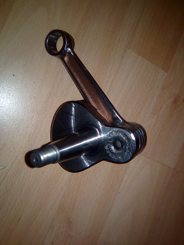

So schaut meine Welle aus mit eingepresstem Wolfram Gewicht
Lauft sehr ruhig und wenn man in das Löchlein schaut ist auch für jede Vergasergröße genug Querschnitt vorhanden
Wieso nach aussen gelippt? Hätte ich eher nach innen gelippt!
Da es bei meinem Motor so am besten war
Habe leider kein Foto mehr wo die Welle eingebaut ist
