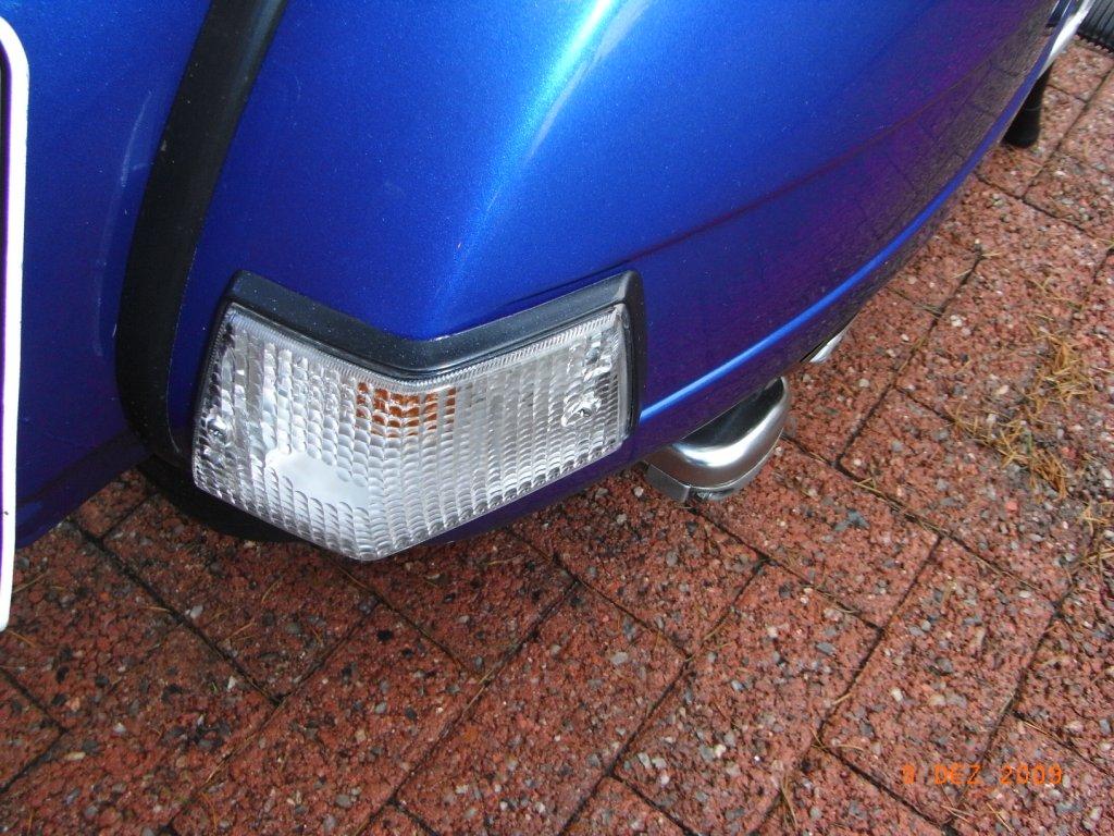

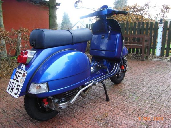

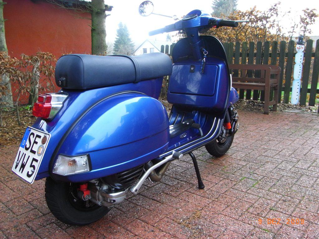

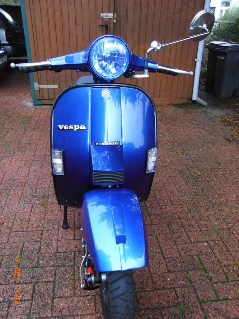

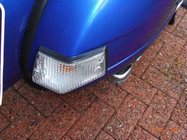

Moin!
Also ich habe seit ein paar Wochen die Original MY-Gläser kombiniert mit den originalen Standard PX-Blinker, weil ich den Chrom an den kompletten MY Blinkern nicht mag.
Passen 100 %. Die Nachbaublinkergläser kosten zwar weniger, als die Hälfte, müssen aber nachgearbeitet werden, damit sie einigermaßen passen. Außerdem ist der Kunstoff längst nicht so stabil, wie orig.
Hiermal Fotos für Dich:
Musste bei Verwendung der MY-Gläsern auf Originalgehäuse nacharbeiten.
Bei den vorderen Gläsern musste was weggefeilt werden, wo die Schrauben durchgesteckt werden. Sonst hätte das Blinkerglas nicht komplett am Gehäue angelegen und wäre unter Spannung befestigt gewesen.
