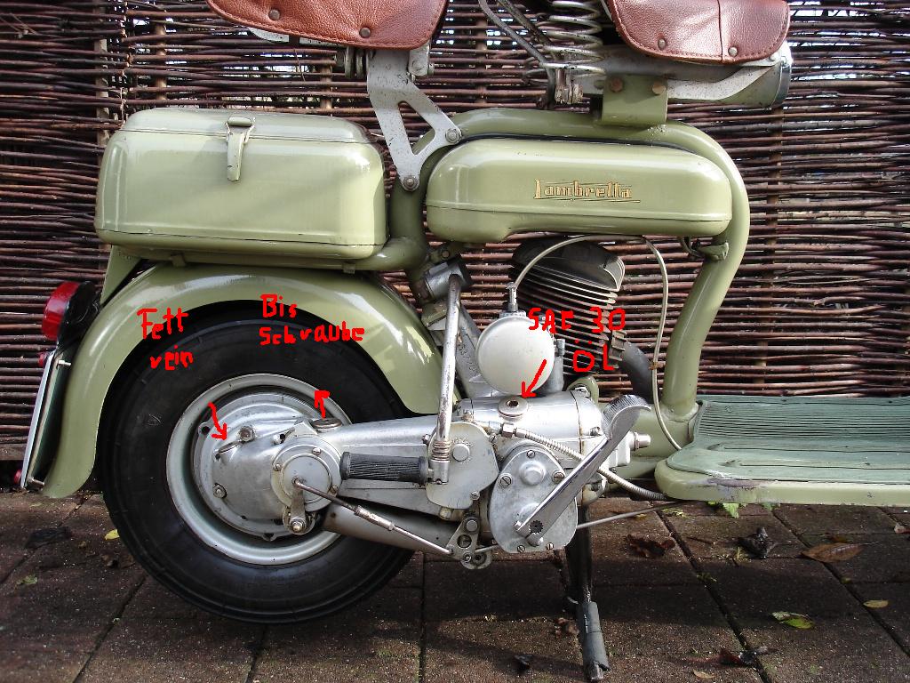

Schön,schön. Beim Getriebe muß verseiftes Getriebefließfett rein. (Abroleum) Bei der NSU sind da zwei Aluschrauben obendrauf. Beide entfernen und in die hintere das Fließfett einpressen bis es aus der vorderen wieder austritt. Dann wieder zu schrauben.
Öl im Motor (Kupplung) war soweit ich weiß welches mit SAE 30 oder SAE 40 unlegiert. Zum Ölwechsel hast Du unter dem Motor irgendwo eine Schraube zum ablassen. Die rausdrehen und nen Behälter drunterstellen am besten wenn der Motor betriebswarm ist.
Dann noch die Dichtung der Schraube erneuern und wieder reindrehen.(nicht zu fest anziehen, nur Handfest!) Dann hast Du oben auf dem Motorblock wieder so eine große Aluschraube zum einfüllen des Öls. Vorn am Kupplungsdeckel ist auch noch eine kleinere Schraube mit Dichtung. Die wird rausgedreht. Dann füllst Du soviel Öl auf bis es gerade so bei der kleinen Schraubenöffnung wieder rausläuft. Die kleine Schraube dann wieder mit neuer Dichtung eindrehen (nur Handfest!). Danach die große Einfüllschraube oben am Motor eindrehen. Fertig.

@kakerlake - schau Dir mal den NSU Schmierplan an. Glaub, Du verwechselst was. Ins Getriebe gehört SAE 30, kein Fett. Das Fett gehört in die Schwinge hinten. Hab nun mehrere Quellen studiert - SAE30 ins Getriebe mit der Einfüllschraube unter dem Luftfilter.

So wie auf dem Bild gehört das...wie sonst?
Unter dem Luftfilter ist die Öleinfüllschraube für den Motor(Kupplung).
Bearbeitet von kakerlake
Ah-ha! Missverständnis! Weil Du hast geschrieben
"Beim Getriebe muß verseiftes Getriebefließfett rein. (Abroleum) Bei der NSU sind da zwei Aluschrauben obendrauf. Beide entfernen und in die hintere das Fließfett einpressen bis es aus der vorderen wieder austritt. Dann wieder zu schrauben."
