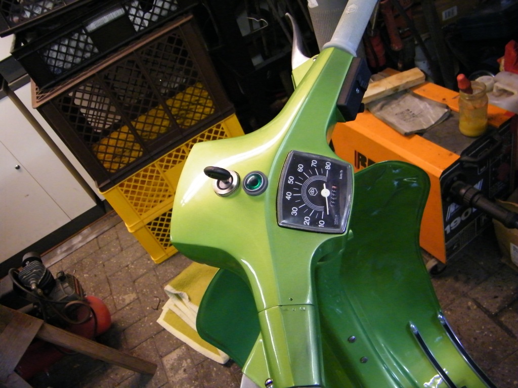

hab heute (unter anderem) Kontrolleuchte bekommen ...
Nun stellt sich aber wieder einer Frage - denn auch dem Plan ist es so, dass
an beiden Seiten ein Anschluss ist.
Wie zu sehen ist, ist dies aber nicht der Fall.
Kann ich da den Abgang zum Regler einfach an dem Blech abhnehmen?
Ist ja quasi die andere Seite der Fassung.
... wenns eine Ladekontrolle werden soll, darf beiderseits keine Masseverbindung sein.
Ladekontrolllampe hat die D+ vom Regler und geschaltete Batt+(15)
D.h. am Bügel oder an der Birne isolieren.
Ich wollte oben ne PVC Unterlegscheibe druntermachen
und dann an dem Blech der Lampen(Sofitten) Fassung zum Regler gehen...
Das dürfte doch gehen?

Ok - also ich hab heute soweit alles zusammen gebaut.
Und die Gute startet auch gleich =)
Allerdings hab ich nun Dauerbremslicht und dann wahrscheinlich bei der
Öffner Schließer Frage versagt - was kommt original rein?
Und Blinker funktionieren noch nicht - was kann da alles im Argen sein?
Vielen Dank :)
post-24274-010161000 1279052445_thumb.jp
Dauerbremslicht deutet auf einen falschen Schalter (Öffner statt Schießer) hin. Dafür spricht auch, wenn das Bremslicht dann beim Tritt auf das Pedal ausgeht.
Eine V50Elestart hat Gleichspannung (12V DC) im Bordnetz. Deswegen müssen auch alle Funktionen über Schließerschalter betätigt werden.
