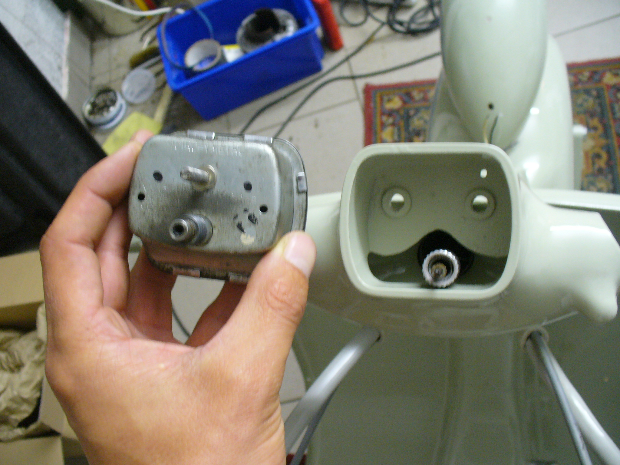

Folgendes Problem mit der Bitte um Ratschlag!
LU - BJ 1954 - es war ein anderer Tacho verbaut und ich habe geglaubt, nun den richtigen gekauft zu haben!
Aber:
1. Sind dort die am Foto mit schwarzen Punkten skizzierten Löcher nicht, wo normalerweise die Stehbolzen rausgehören um den Tacho zu fixieren.

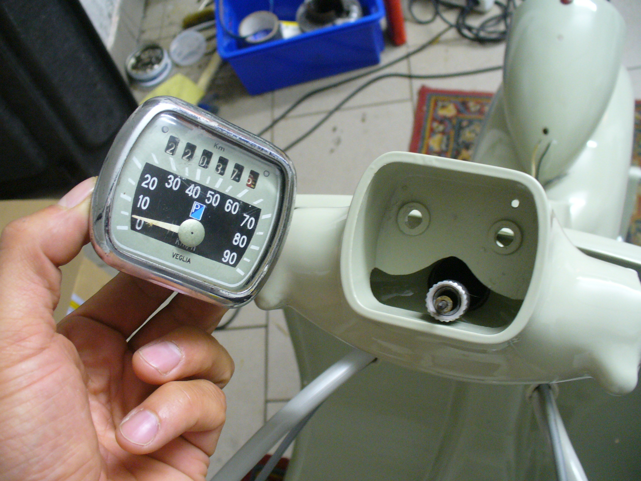

2. Am anderen Bild sieht man, dass der Tacho nicht schön aufliegt, sprich 1-2 mm sollte er noch weiter hinein!
Hat jemand Rat oder Idee oder.... ein altes Gehäuse-Stehbolzen und die Schrauben!
Fotos wären ev. super!
Danke

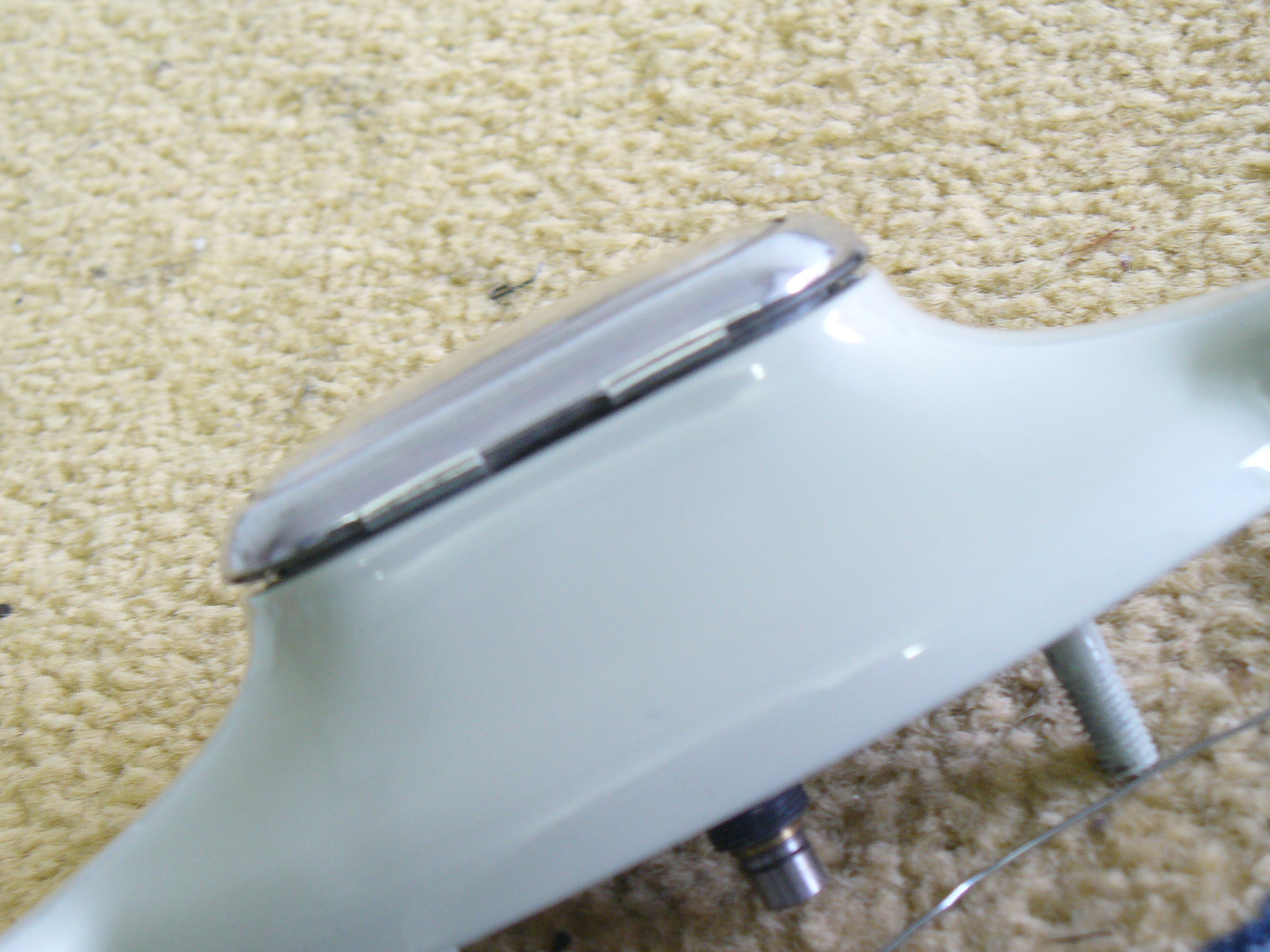

Das mit dem aufliegen ist ja dadurch bedingt, dass der neue Ring nur mit den wenigen Laschen umbördelt wurde und nicht auf gesamter Fläche...deshalb die Luft in Stärke der Bördelkante
Hallo!
Danke für die schnelle Antwort!
Es liegt aber unten schon auf und nicht oben!
Ich werde einmal den Tacho zerlegen und einmal schauen, ob es an dieser Kante liegt!

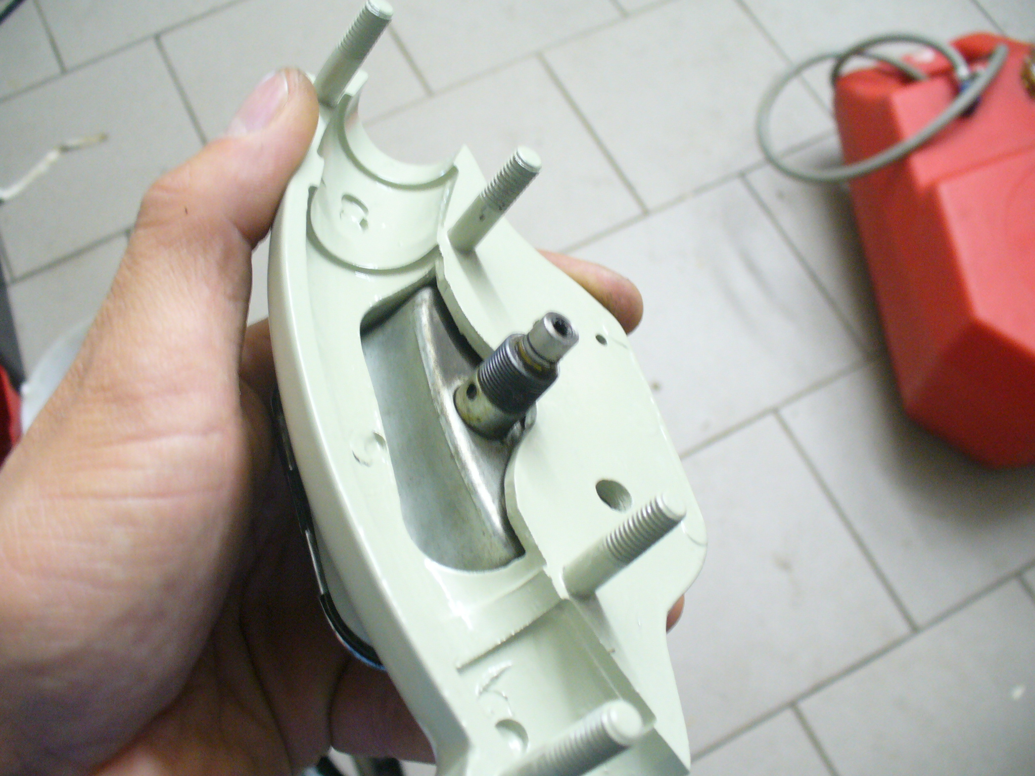

unter den tacho kommt ne dichtung und der tacho selbst bekommt eine platte die dann mit den schrauben von unten angeschraubt wird.
Hallo crus-t!
Zwischen Tacho und Gehäuse gehört eine Dichtung, damit würde dein Abstand zw. Tacho und Gehäuse passen.
Das mit der Platte kann ich mir nicht vorstellen, weil dann würde ja der Tacho noch weiter herausstehen.
Bei mir passen die Löcher mit dem Gehäuse überein und der Tacho ist ganz normal ohne Platte montiert.
lg
atebraucherweg
Du hast keine original Piaggio Tachohalterung sondern ein Zubehör. Die original Halterung siehst du auf den Bildern 1 & 2 von "atebraucherweg". Bei deinem Teil ist der Boden im oberen Teil integriert, während beim Original die Platte zum Befestigen im unteren Teil integriert ist und tiefer liegt. Der Tacho wird nur mit 2 Schrauben von unten befestigt.

Hallo rueckwaerts!
Wie vesparazzo richtig feststellt ist bei mir die Platte im Unterteil integriert. Der Oberteil hat die Gewindebolzen und das Ganze wird von unten mit Sprengring Beilagscheibe und Mutter mit einem 10er Schlüssel fixiert. Der Tach selbst wird mit einer Schraube die 1,5 cm lang ist festgemacht. Zur Gewindegrösse kann ich nur sagen es passt eine Mutter für einen 8 Schlüssel drauf.
Das Bremsseil kommt dort wo auch die Tachowelle ist am Gehäuse von unten durch und geht dann in eine Öffnung in den rechten Teil vom Lenker, bis zur Aufnahme bei der Vorderbremse.Das Vorderbremsseil ist das, welches als Rechtestes im Lenker verschwindet.
Hier noch ein paar Bilder:
Hier das erwünschte Bild!
