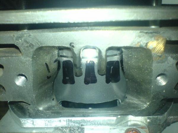

Ist das UT?
Falls ja ist das offene Fenster, das man unten sieht, vielleicht etwas klein um die Boostports zu füttern.
Könnte man aber evtl verbessern, wenn man den einlass etwas weiter nach unten zieht.

Ist das UT?

Nee,der absatz da kommt noch weg, muss den Zylinder noch ein 1 mm planen, ich mach das nicht so wie der Spezialheizer....
P.S. ist nicht ganz UT
