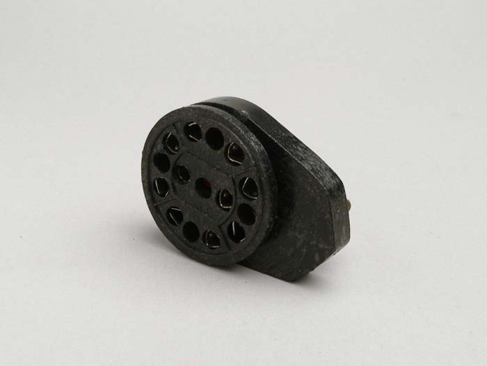

alternativ und für eine originalere Optik bietet sich sonst noch die Junction Box für elektronische Zündungen an.
Im gut sortierten Fachhandel erhältlich, zum Beispiel bei uns unter:
8012201 | Kabelkästchen -LAMBRETTA AC- LI (Serie 3), LIS, SX, TV (Serie 3), DL, GP - e-Zündung | 6,00 Euro
Sind lagernd und ab heute Mittag auch im Webshop wieder grün.
lg Philipp
lg Philipp
hat jemand dieses Teil schon mal verbaut?
Wie sind denn da die Kontakte untereinander verbunden?
Alle rundherum gehen zusammen und nur die in der Mitte sind davon getrennt?
ich hab es schon mal verbaut :crybaby:
alle belegungen (bis auf grün) sind über eine metallplatte auf der rückseite miteinander verbunden.
:thumbsdown:
Stimmt aber nur bedingt. Habe schon öfters welche bestellt bei LTH oder Scooter Center. Diese waren nicht immer gebrückt. Unbedingt mit Durchgangsprüfer testen. Entweder Produktionsfehler in Indien oder falsch ausgezeichnet (nicht für E-Zündung, sondern für Kontaktzündung).
Den Deckel hinten kann man raushebeln und dann mit Lötkobeln und Kabel oder Büroklammer selber brücken.
Wenn Du keinen Wert auf originale Optik legst, nimm halt eine normale Lüsterklemme. Das funktioniert sofort ohne wieder an einem Neuteil herumbasteln zu müssen, damit es so funtioniert wie es eigentlich sollte.
Ist halt indische Qualität, eigentlich eine Frechheit.
Grüße Olivier
ich verbaue die immer bei elek. zündung. einfacher gehts nicht. lüsterklemmen haben meiner meinung nach nix an einer lambretta verloren.
So,
danke für Eure Antworten.
Bei mir ist es so das nur die oberen beiden (Lila) separat sind.
Alle anderen sind miteinander durch ein Blech an der Unterseite verbunden.
Doch sehr praktisch finde ich. :thumbsdown:
