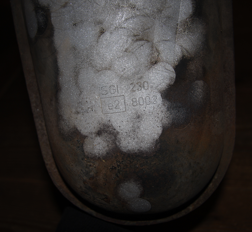

ich wollte wissen, was das für ein Auspuff ist. (SGI 230 e2 8002, steht drauf, falls man's nicht lesen kann). Anscheinend ja kein original Piaggio, oder?
Könnte ich den Eintragen lassen?

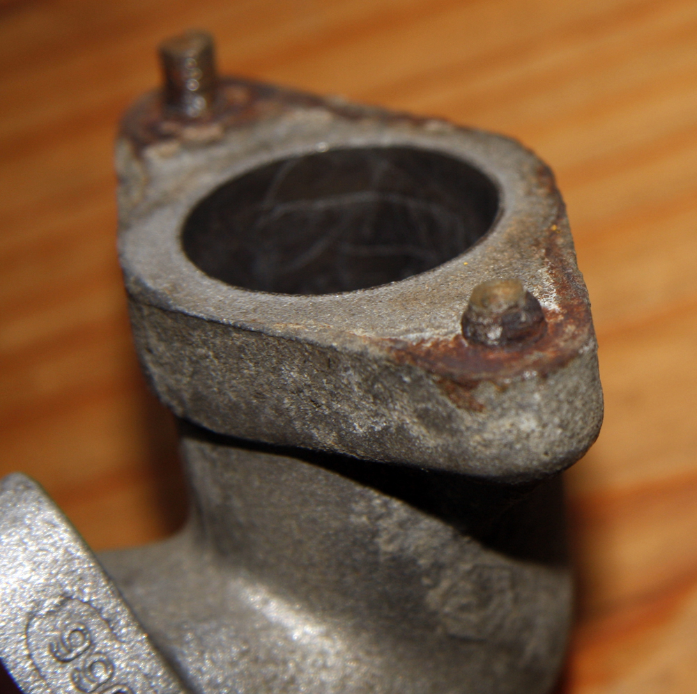

Und außerdem wollte ich noch wissen, wie man die festgerosteten Stehbolzen aus dem Auslaß (hoffe, dass das der Name von dem Teil ist) herausbekommt.
Warmmachen? Ausbohren?

Warum willste den eintragen lassen ? Fällt doch jetzt wirklich net auf....und ich glaub so´n krümmer kost nen zehner, falls Du beim rausbohren scheitern solltest (ich glaub das wird nicht gut gehen :-D )
Edit meint noch: hätt ichs gewusst , hätt ich Dir nen krümmer geschickt, hab letzte woche 5 oder soo in die tonne geschmissen

Auspuff sieht sehr PK-mäßig aus aber, keine Ahnung ob original.
Diese nachbauten von den Dingern (falls es einer sein sollte, brauchste aber nicht einzutragen, die haben meistens ne DGM nummer oder sonstiges)
Zum Auslasskrümmer -> neuen kaufen ist glaub ich einfacher.

Das scheint mir ein komplett normaler Sito zu ein.
Also ein Orginal Nachbau, musste also nicht eintragen lassen.
Die "Schrauben" sind leider keine Schrauben sondern Stehbolzen die abgerissen sind.
Da hilft nur neu kaufen oder wen die zeit drängt durchbohren und durch schrauben ersetzen, is aber eher eine pimmelige Lösung.

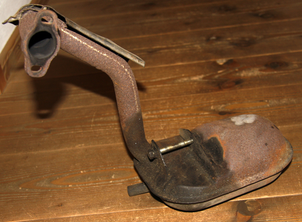

Ich hab' eigentlich nichts was man Setup nennen könnte. Ich hab alles Original, bis auf den Auspuff den ich gegen einen XL2 Auspuff (vermutlich mit KAT) getauscht habe.
Auf dem Bild sieht man's recht gut. Also ich hatte erst den mit dem dünnen Krümmer drauf und hab' den nun gegen einen mit dickem getauscht.
