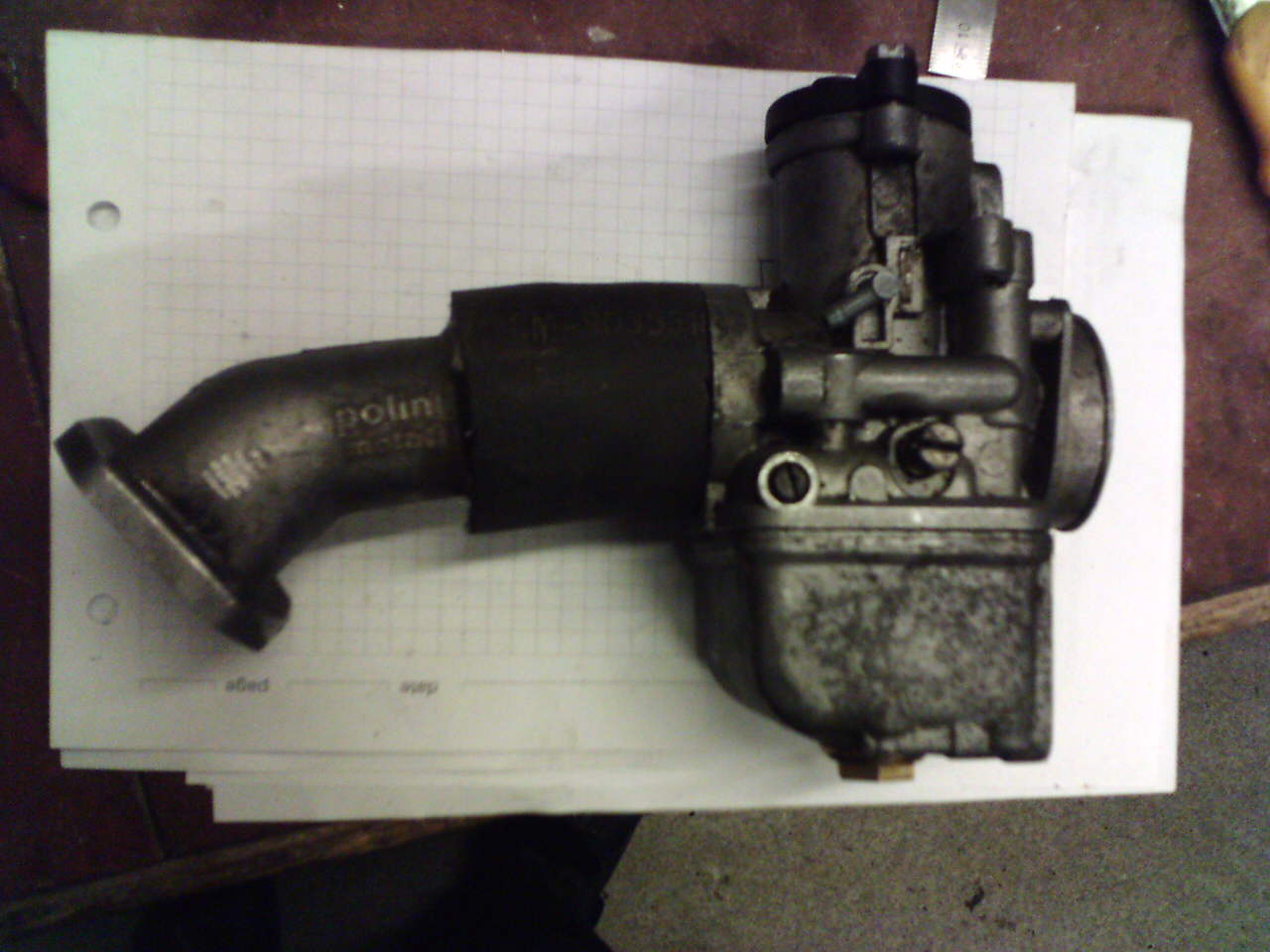

Also Montage auf Ansauggummi.

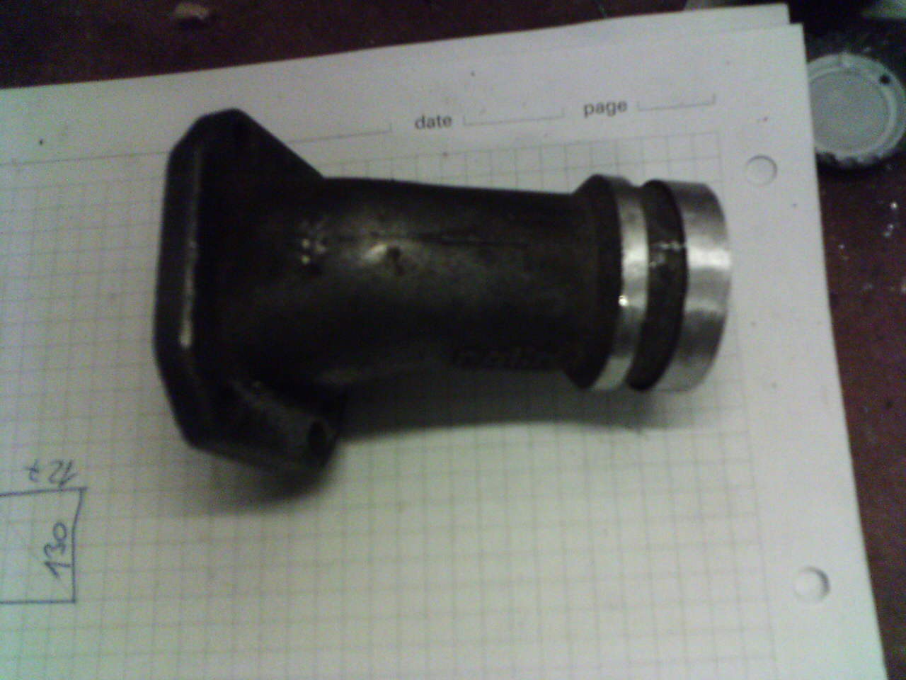

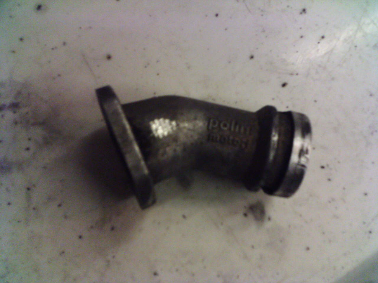

Ich bau nämlich gerade einen alten 19er Ansauger von Polini für einen 26er PHB (28er und 30er würden auch passen) um.
Dazu hab ich die Lamellen, an denen normalerweise der 19er geklemmt wird abgebrochen und dann durch Erhitzen im Schraubstock
das eingepreßte Stahlrohr mit 19mm Innendurchmesser entfernt, schaut dann so aus:
Den Außendurchmesser des Stutzens hab ich auf den des Vergasers angepaßt - im Falle des 26er PHBs sind das 36 mm.
Innen noch mit dem Dremel ausputzen und fertig.
Jau, Verbindungsgummi is original Opel Ascona Bj. 84 Kühlschlauch :-D , die werken bei mir schon seit 10 Jahren problemlos.

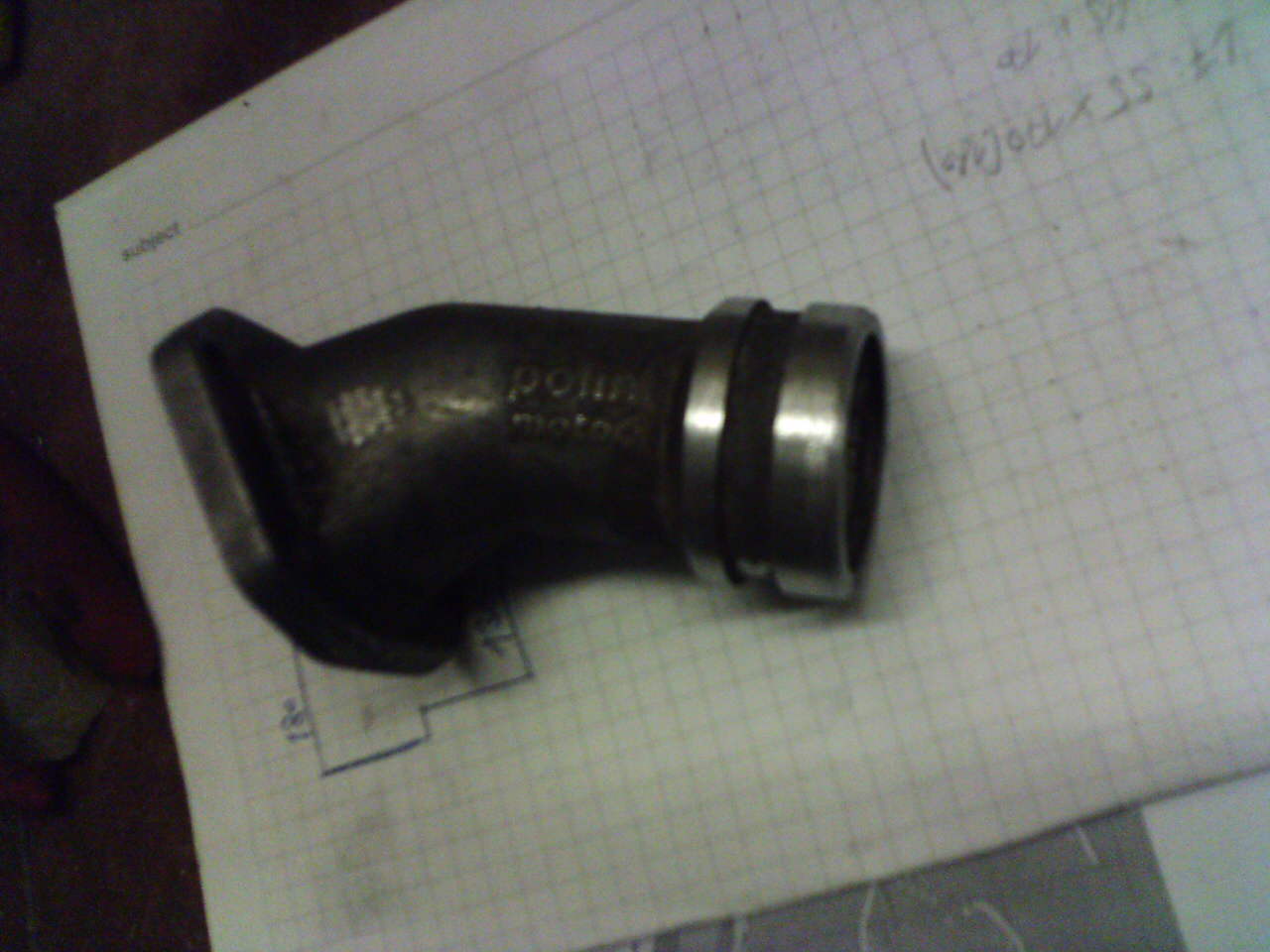

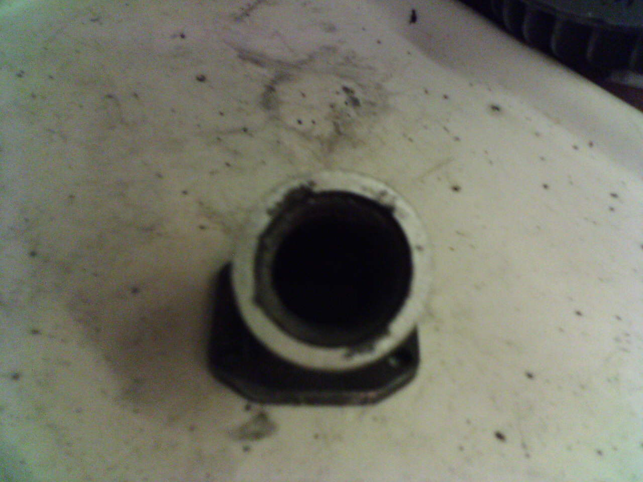

Funktioniert auch tadellos bei dem DOA Stutzen, habe ich kürzlich für nen 28er PHB gemacht.
Allerdings habe ich die Anschlußstelle für den Gummi nicht ganz so formschön mit der Feile bearbeitet. Tut es aber.
Das Foto täuscht - ist auch mit der Feile bearbeitet. Wegen dem bißchen Alu den Stutzen in der Drehmaschine spannen war mir dann doch zuviel Aufriß.
Außerdem trinkt sich das Bierchen beim Feilen gemütlicher :-D
