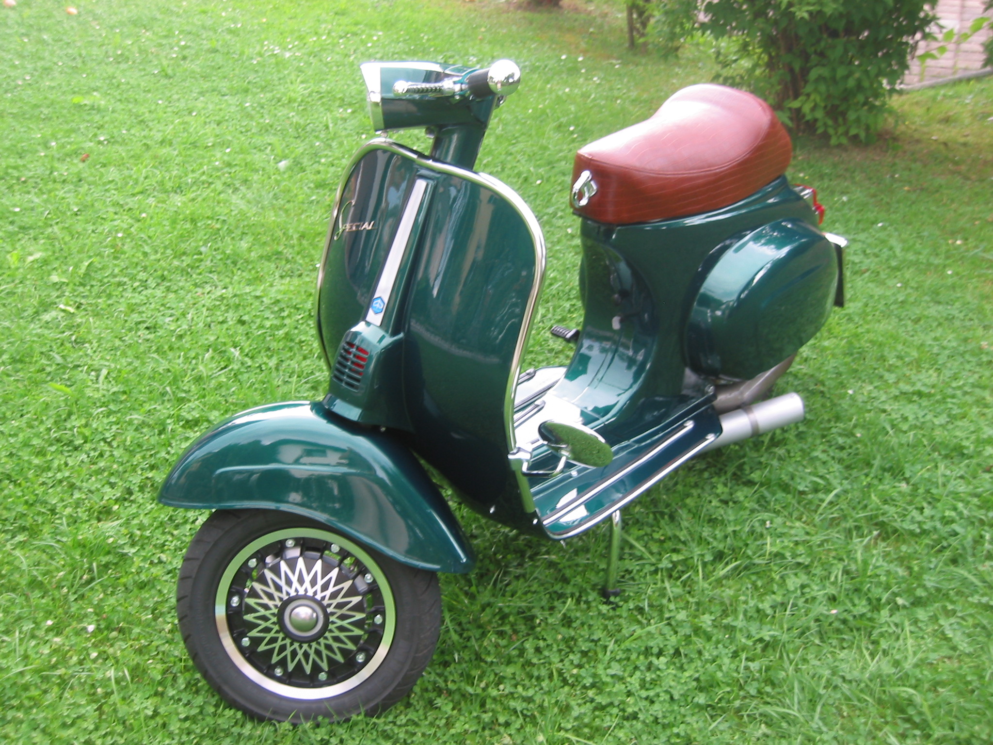

Fahre eine V50 mit mebrangesaugtem 136 Malossi und Zirri Auspuff mit 24er Dellorto.
