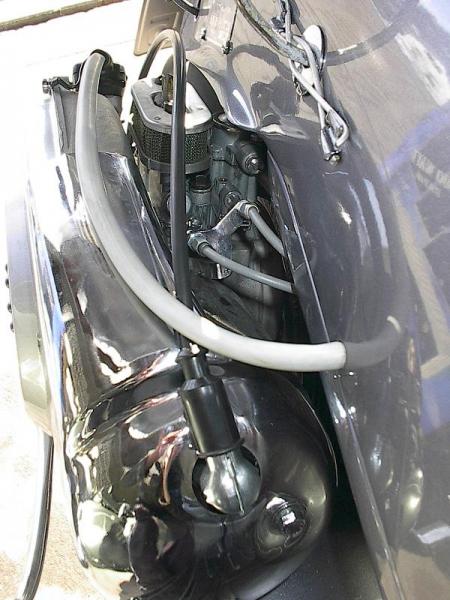

vergaser hat die 2.5mm bohrung zum düsenstock und momentan fahre ich ohne vergaserwanne, d.h der gaser sitzt unmittelbar über der kuwe ( aus platzgründen da der motor in der conversion acma ist ) und nem kleinen luffi von einer vnb der untenrum aufgeräst wurde damit die suppe sich nicht verteilt...zündung rechtsrum knapp auf anschlag gedreht, sollten ca 19° sein...

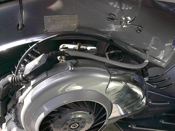

zündkerze eine W3aC, heute erste mal längere überlandstrecke und die kerze ist rehbraun , furztocken und im oberen drehzahlbereich lässt nach einiger zeit vollgas die leistung nach, schätze mal immer noch zu mager obenrum wegeb der 250er luftdüse, das problem ist dass sie untenrum bei weinig drehzahl rotzt und stotter, erst mit drehzahl dreht sie sauber aus und wenn der reso kommt gibts nochmal nen schub. problem wie gesagt im niedrigen bereich, will ja in der stadt nicht immer am limit fahren....ander düsen kombis wie 160 / be3 hd 122 bsp war ganz schlecht bis garnicht fahrbar weil sie keine drehzahl bekommt, im stand mit voll aufgerissenem hahn fast am absterben, als wür sie zu wenig luft bekommen, wenn der luffi weg ist gehts etwas besser, aber weit weg von gut...gibts ne möglichkeit nen luffi aus anderem material zu verwenden, könnte die situation ohne die 5mm gaserwanne unterlegt schlecht sein? dreh noch durch... achja.. gaser ist ultraschall gereinigt also nix verklebt oder zu.....anbei noch ein bild....

Wenn ich das richtig verstehe, dichtet der DS nicht mehr richtig ? Füll mal 2-Takt-Öl in den Einlass, wenn sich der Ölpegel nach 1min merklich ändert, dann brauchste nicht mehr versuchen den 24er einzustellen, sondern kannst auf Membran umbauen oder das Gehäuse zum kobold schicken, der repariert es dir.
glaube da liegt dein problem...
