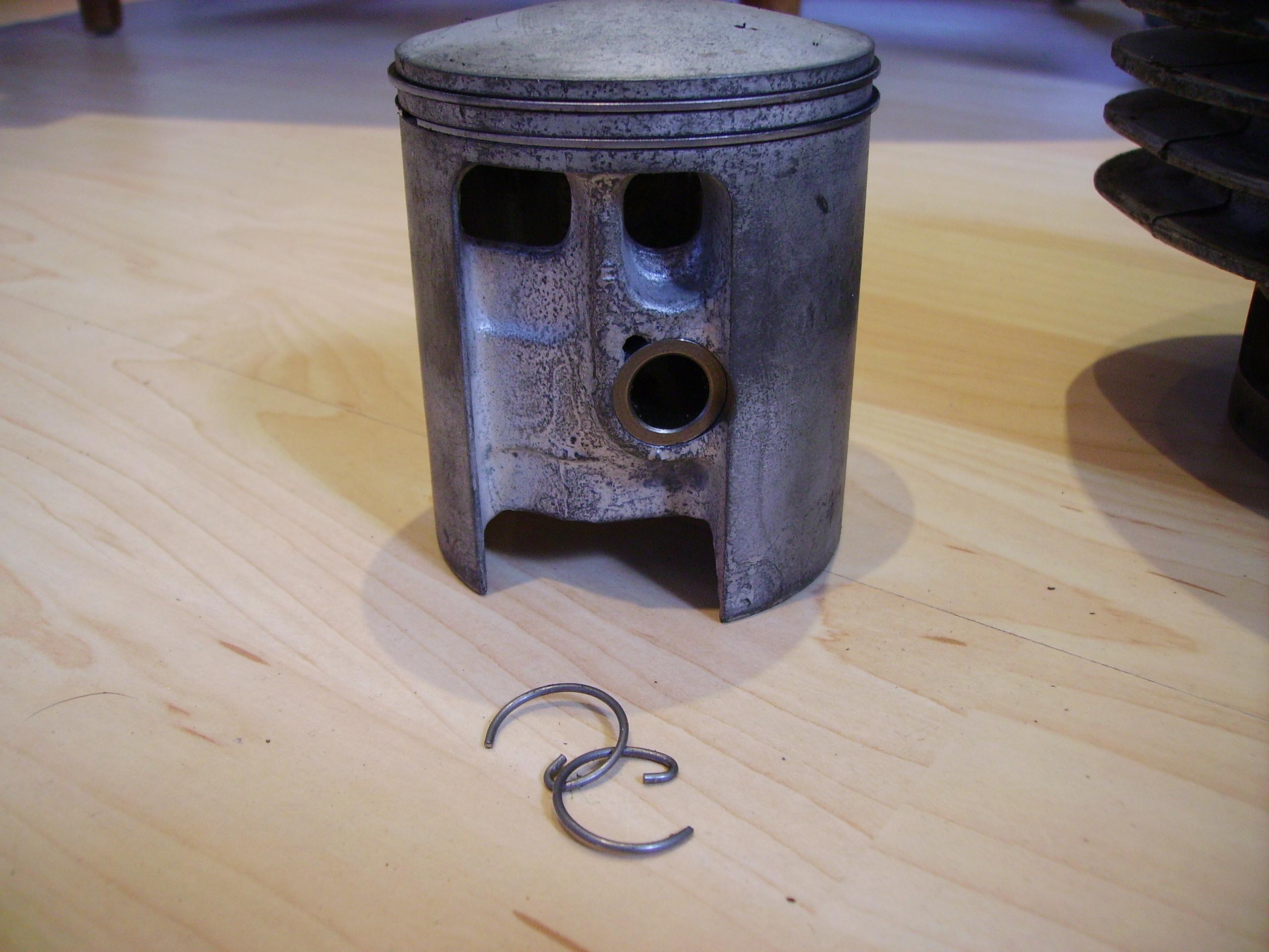

Hallo zusammen,
was meint ihr was mit dem Kolben los ist?
Der sieht komisch aus ist der noch so richtig brauchbar?
moin
also ich würde mal schauen ob man den mit sanften mitteln wieder schön bekommt
würde erstmal verdünnung/terpentin/motoreiniger usw + lappen versuchen
evtl ist das ja nur eine seltsame "lackierung" - ist hier schlecht zu erkennen
schleifpapier & co würde ich erstmal die finger von lassen
geht der bolzen leicht raus ?
wie siehts dadrunter aus ?
bolzen ok ?
bis denne
michael
ist da vielleicht ein MoS-Zusatz wie Molyduval dem Sprit beigemischt worden?
Edith mutmaßt, ob der mal Sandgestrahlt wurde... :-D
Bearbeitet von Revolverheld
Neuer Kit oder gebraucht?
Wenn neu würde ich den zurückschicken.
hehe.. witzig.
ev mal entfettet und getrocknet, dann könnts auch so ausschaun
das is wohl auch ein polini kobo und clips
also ich nehm dir den günstig ab
wennd ihn nicht verbauen magst
wenn der nur scheiße aussieht, sich aber gut anfühlt, rein damit. in den zylinder wird die stylepolizei schon nicht gucken. vlt. vorher den kolben noch öffnen.
ich hätte nur bedenken wenn die laufflächen der ringe so ranzig aussehen.
kannst auch mal ceranfeldreiniger auf küchenrolle testen, damit bekommt man normalerweise sowas wieder schön hin

Würde dem Kolben nicht mehr trauen,......
sieht ja aus als hätte den jemand ne Zeit in Säure gelegt!!
Ist wohl kein Dreck sondern "Lochfrass" :-D
Mach mal richtig sauber.....................
Bearbeitet von Beni
Sag ich ja Beni,aber er möchte wahrscheinlich auch mal Lehrgeld zahlen! :-D Aber uns alten Hasen glauben sie anfangs nie! :-D :-D
