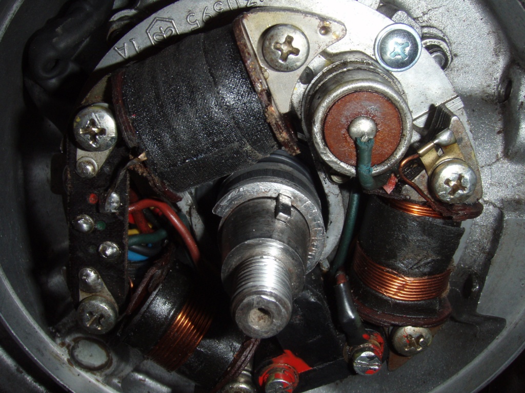

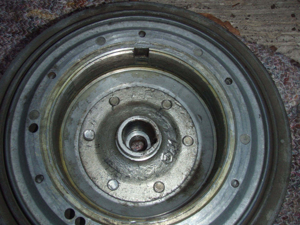

Bin leider noch immer nicht weiter, doch jetzt hab ich mal Fotos von Grundplatte und Lüra onlinegestellt und hab diesbezüglich zwei Fragen:
1. wo gehört da ein Sicherungsring des Ringes auf der Kurbelwelle für den Pick Up hin? Ich hab da nämlich keinen drauf...
2. ist das normal, dass die eine abgebildete von den 6 Stellen in der Lauffläche nur teilweise vorhanden ist... sieht irgendwie wie ein Materialausbruch aus, aber vielleicht gehört das ja so?
Wenn das mit meinen Fehlzündungen auch nichts zu tun hat, dann bleibt mir nur noch Zündspule und Grundplatte zu tauschen und so die Komponenten zu testen (aber dazu muss ich erst eine Femsagrundplatte auftreiben... :-D ).
Schön langsam ists zum Verzweifeln... :-D ich danke euch aber für eure Hilfsbereitschaft!
Sieht so aus als ob der Pickup am Nockenring geschliffen hat.
Evtl. ist er dadurch überhitzt und macht die Probleme.
Würd ich mal austauschen. Musst halt mal die Shops durchsuchen obs den noch gibt,
zumindest letztes Jahr hab ich den noch irgendwo gesehen, kann mich aber leider
mal wieder an garnix mehr erinnern......... :-D
Und teste auch mal das Radialspiel vom Kuwestumpf.
LG
Passt das zusammen, dass ein kaputter Pickup nur beim Starten Probleme macht? Und wie müsst ich den neuen einbauen, damit er nicht mehr schleift (Spiel hab ich soweit das zu beurteilen ist keines in der KW)?

Edith: @maiwi: Benutz mal die Suche, irgendwo schwirren hier Messwerte für den Pickup rum,
vielleicht lässt sich ja ein Fehler messen.
Ansonsten kann man die Femsa Zündbox auch durch ne PX CDI ersetzen, funzt auch, und die
fette schwarze Hochspannungsspule auf der Grundplatte kann man mit etwas Geschick neu wickeln.
Ist also durchaus reparabel, das Femsa-Geraffel. :-D

Die Werte hab ich schon nachgemessen und danach ist wohl die ganze Platte wegzuwerfen - da stimmt gar nichts... :-D
Noch dazu ist mir jetzt beim Kulutausch der Halbmond ins Getriebe geflutscht und ich muss den Motor daher eh spalten. So werd ich jetzt gleich auf 12V umrüsten...
