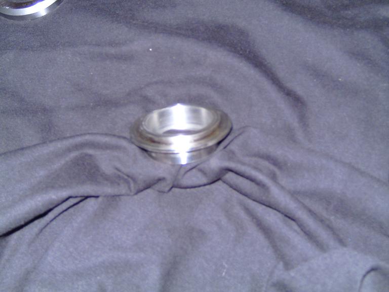

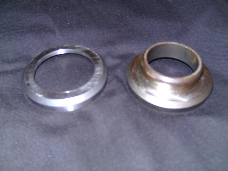

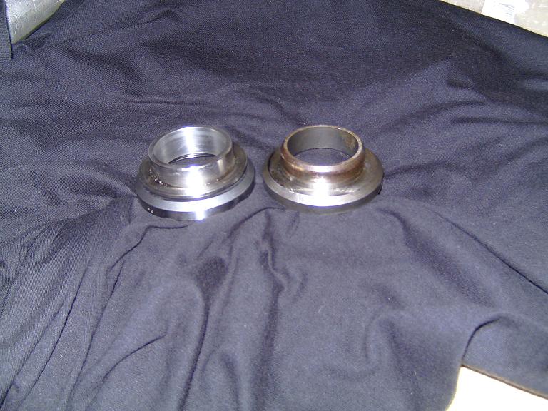

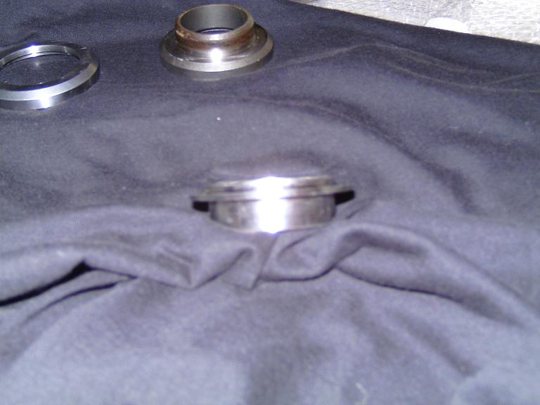

fürs untere hab ich mir von nem Freund mal was drehen lassen um nen PX Lager zu verbauen.
was haltet ihr davon.Ist aus Edelstahl.das Lager mußte bis kurz vor der Kugellauffläche ausgedreht werden damit das "Adapterrohr" genug Fleisch hat.
