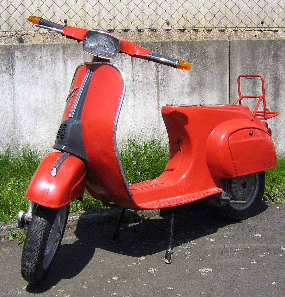

bin (noch) im Besitz einer Elestart Bj. 76;
nachdem ich bei down & forward bzw. im Vespa Archiv gerade rumstöbern wollte um herauszufinden, in welcher Stückzahl der Roller gebaut wurde bin ich nun etwas irritiert, denn die Nummer V5B3T deutet in deren ´Bilanzen´ nur daraufhin, daß mit der Fahrgestellnummer ausschließlich V50 spezial (V50 N spezial) hergestellt wurden.
Fehler vom Amt oder was soll das bedeuten?
Grüße und danke für evtl. Tipps

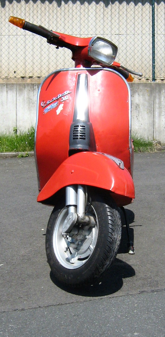

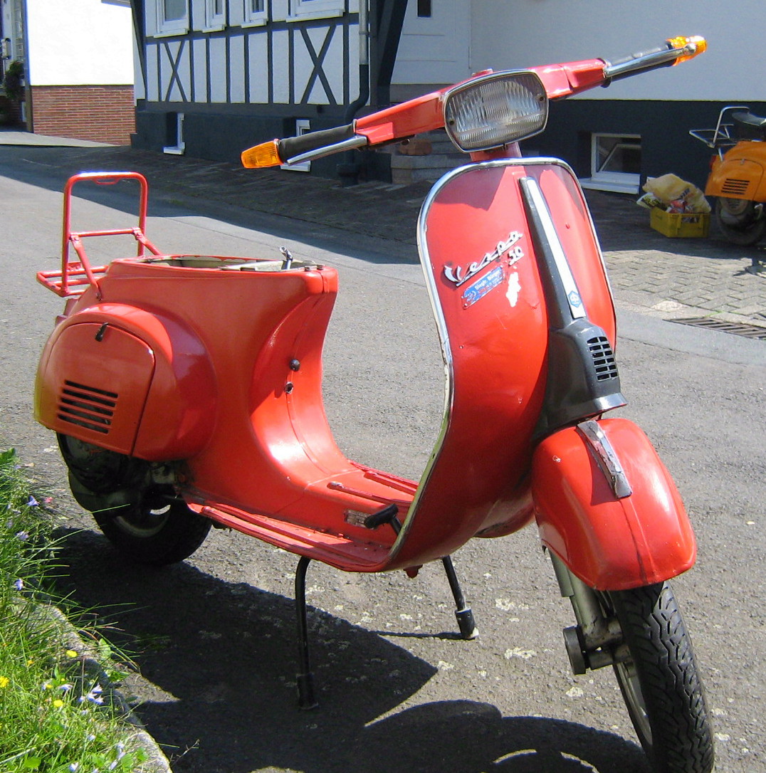

Diese Schriftzugform gab es nur bis ´73, dieses Rücklicht wurde an der Elestart nur bis ´72 verbaut und V5B3T ist eindeutig eine 4-Gang 50 Special ab ´75. Optisch deutet alles auf ne Elestart erste Serie (´69-´72) hin. Die Präfix müsste dann V5A3T heißen.
Edit: Die schwarze Kaskade hatte auch nur die erste Serie der 50 Elestart und 50 Special.
Bearbeitet von 666smallframe
Mir fällt gerade was auf:
V5B3T hast du gelesen,
V5A3T müsste drauf stehen.
Ist die Nummer vielleicht etwas unleserlich?
....und mir fällt gerade auf, daß ich die ganze Zeit auf einen falschen Brief geschaut habe;
sorry!!!!, steht natürlich V5A3T als Fahrgestellnummer vermerkt;
dann sind also in diesem Jahr von dem Modell nur 874 Stück gebaut worden.
