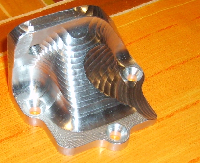

So ein CNC gefräster MMW-Stutzen mit Mikuni-Gummi soll ja ziemlich sexuell sein.

Am meisten Qualm bringt nachweislich die V-Force aber die hält auch nicht lange, Erfahrungsgemäß bei mir 4000-10000 km dann fransen die Plättchen aus.
Wie sind denn die Erfahrungen von Yamaha mit Boysen?
Hab das Gefühl das die Originalen VForce Plättchen scheisse sind - meine waren nach einer Saison angefressen, und die Polini halten jetzt schon 2 Jahre.
