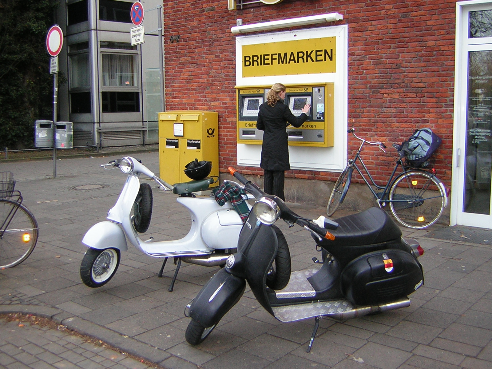

Bei meiner alten Sprint war die Überwindung einfacher, da die Mattschwatt war und die Sitzbank eine Nachbau "Corsa" war.
Vorne hab ich die Halterung einer PX Sitzbank angeschweißt (an der Bank) und hinten ein ensprechendes Loch gebohrt.

Hab kein schöneres Bild nach Rechnerwechsel auf die schnelle zur Hand
