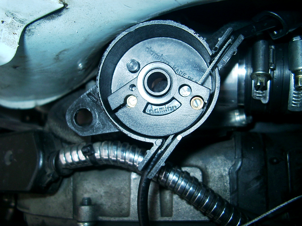

hier mal ein bild (habs mir einfach mal ausgeliehen, Danke).
Ich hatte die aus nem Gilera Runner(?)
Hatte die am Motorblock befestigt, zwischen Ansaugstutzen und Zündbox.
Das Spannen der Züge war überhaupt kein Problem, hast ja diese variablen Schraubnippel.
Ich hatte aber ein Riesenproblem mit der Feder im Vergaser. Die waren allesamt zu schwach, um den Schieber im Vergaser durch den erhöhten Widerstand durch die Rolle wieder zurückzudrücken.
Hab den Scheiß dann im Endeffekt wieder rausgeschmissen und den Hebel am Gasrohr im Lenker verlängert.
Gruß Dirk
Edith merkt aber noch zu dem von dir entliehenen Bild an, dass der große Radius an den Gaser gehört, der kleine zum Gasrohr. Ansonsten hättest du ne Reduktion und damit erst Recht keinen völlig offenen Gaser!
Bearbeitet von Vespadirk
Das mit der Vergaserfeder habe ich einfach gelöst, indem ich einen zweiten Zug eingehangen habe und damit eine Feder gespannt habe.

Hab das Ding bei mehreren Rollern drin und da gehen alle automatisch zurück. Die Bowde darf halt nicht stark gekrümmt werden und das Teil sollte nicht irgendwo richtig festgeschraubt werden. Ich hab das nur mit Kabelbinder relativ lose befestigt, dann geht das.
