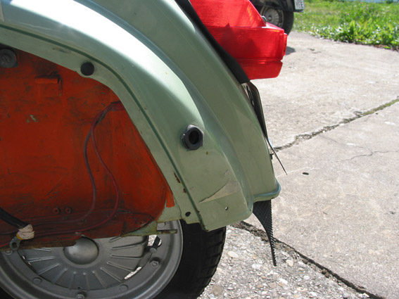

Meine Elestart hat noch nen seltsamen Anschluss an der Backe.
Vermute das dies ein nachgerütsterer Stromanschluss zum Laden der Batterien ist.
Lieg ich da richtig?? Serie war das ja wohl nicht oder??
