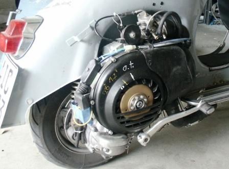

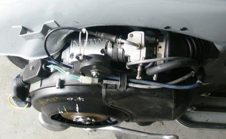

hab ich auch in der trapez sprint, weil auch mit anschlag entfernen etc. nicht mehr als 28 mm möglich waren.
Harald - wo hast die Umlenkrolle positioniert?
Danke
gravie hats hier:
Danke
sowas hätte ich noch im keller liegen, habs mal gekauft aber mit spookys gasrolle an der px is des kein prob mehr und daher brauch ichs nicht und kanns dir zum selbstkostenpreis (wonisch hat mir nen 10er abgeköpft für ihre letzte gebrauchte) weitergeben...
