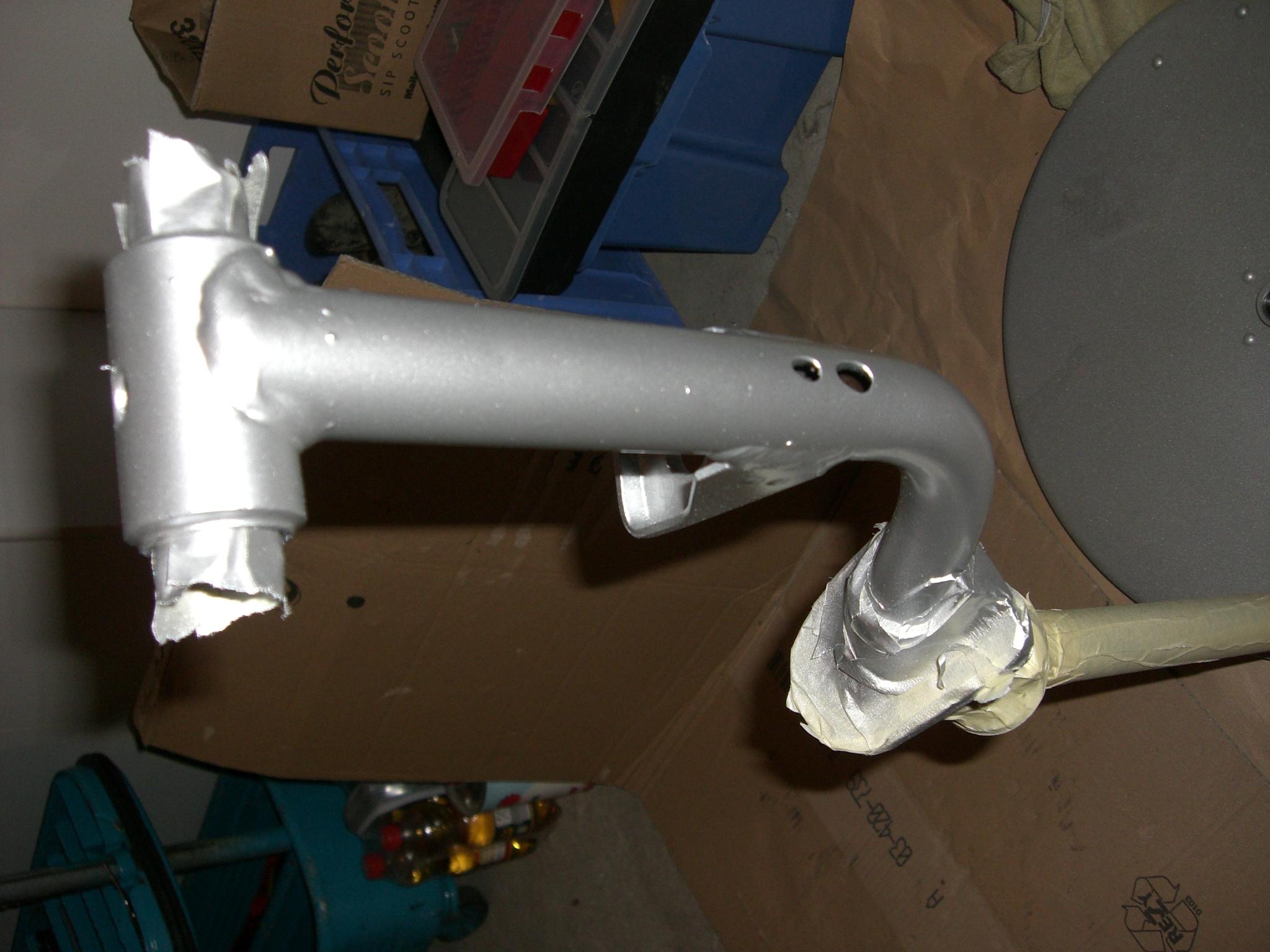

hab's vor einigen wochen grade gemacht, sieht in etwa so aus mit originalem Alluminio met. 983 (die farbe, die von piaggio anno dazumal verwendet wurde). lack gibt's von mr.VespaGS zu guten konditionen. kompressor, lackierpistole und etwas know how im lackieren vorausgesetzt.

ich denke du hast das Lenkrohr komplett zerlegt? Bau alles ab, sodass du nur noch das nackte Lenkrohr hast, dann wirds vernünftig.
Edit: Ja Bolzen mit Kreppband abkleben und in das Schwingenauge einfach Zewa reinstecken. Vergiss nicht das untere Lenkungslager abzukleben!
