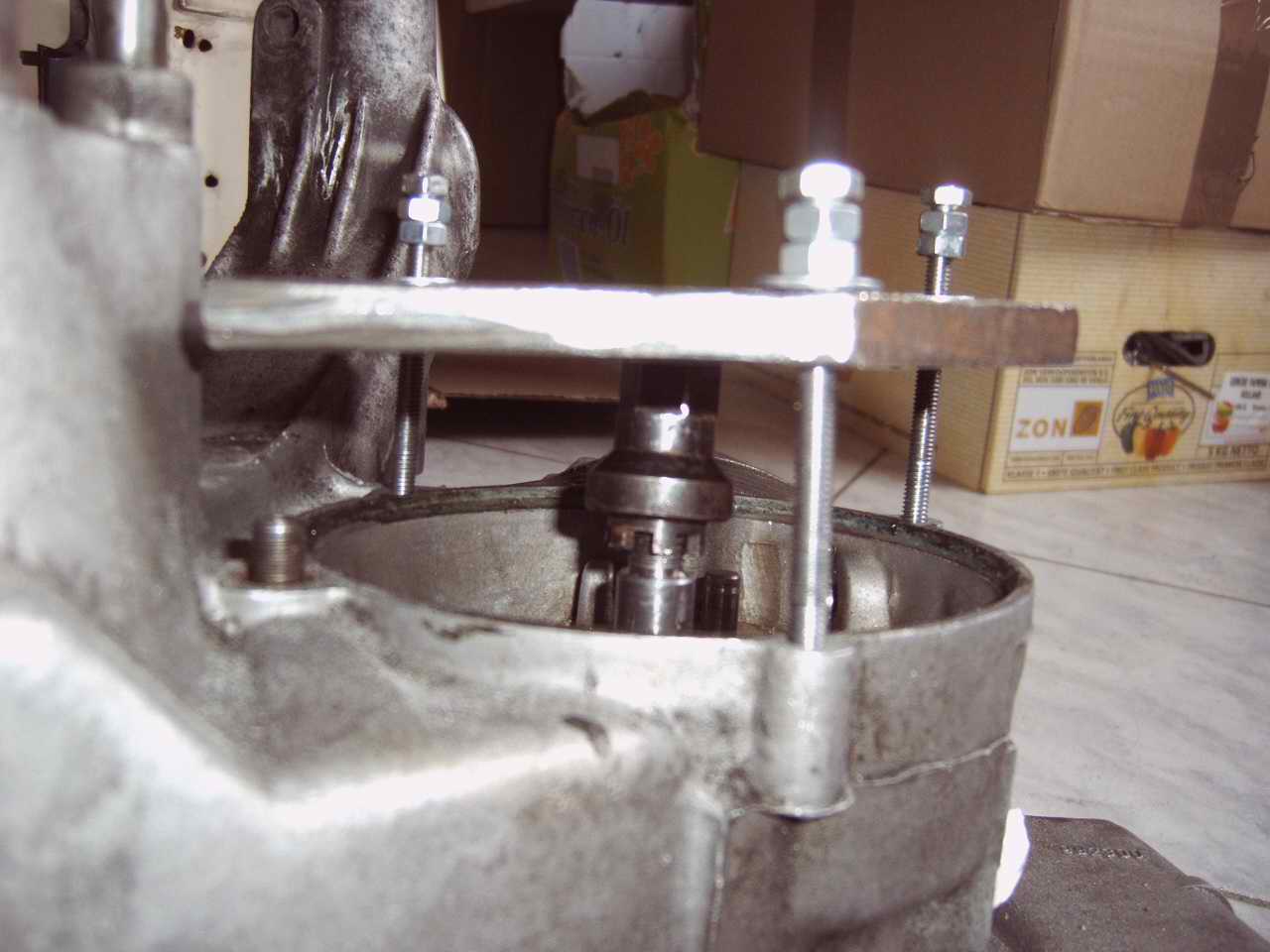

Ganz einfach: Du besorgst dir ne Stahlpatte, bohrst drei Löcher, die sich über denen der Verschraubungen für die Kupplungsmutter befinden, legst diese Platte über das Spezialwerrkzeug und ziehst es mit drei Schrauben, die lang genug sind, fest. Die Platte kann im übrigen auch zum Ein- und Austreiben aller Lager und der Kurbelwelle dienen...

Hier provisorisch angedeutet.
Mann.das nenn ich wirklich nett, werd ich probieren.
vielen dank an alle christoph
