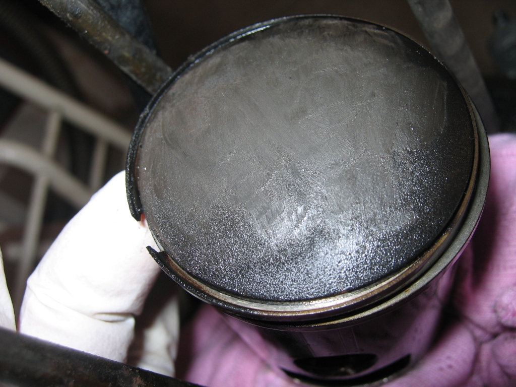

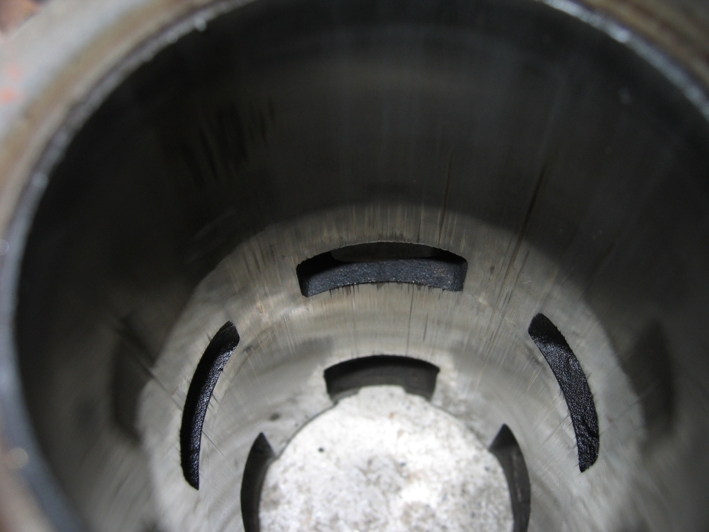

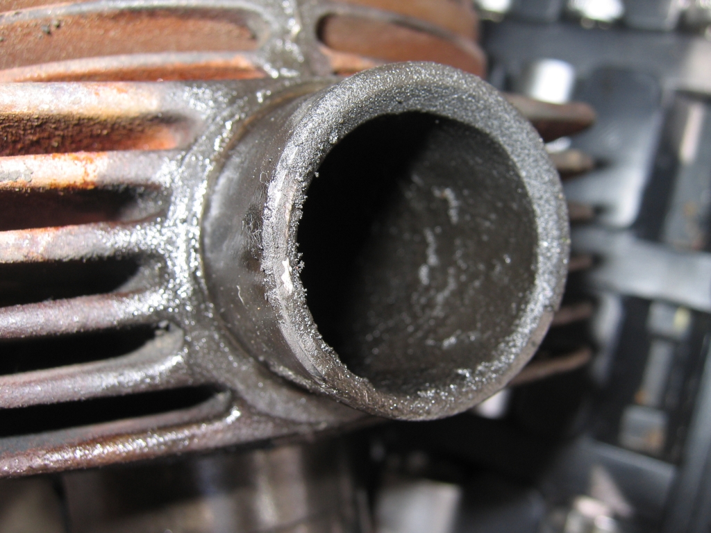

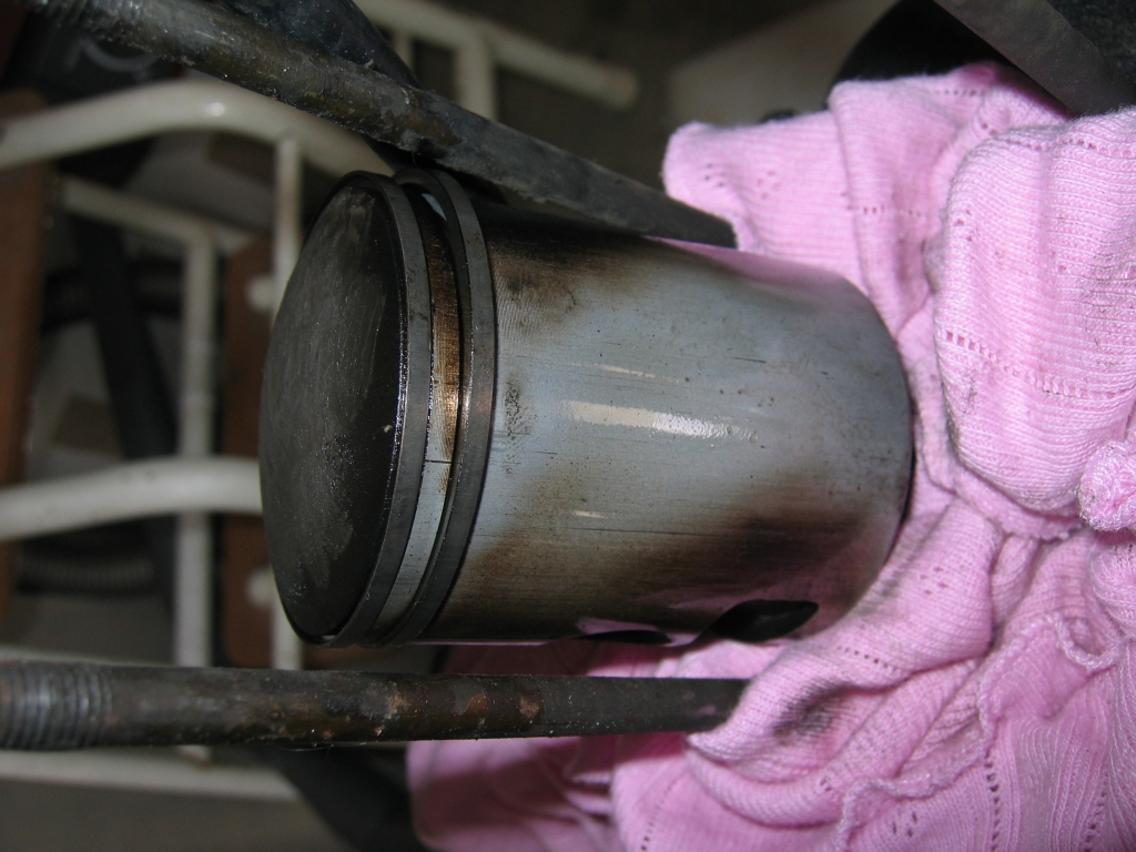

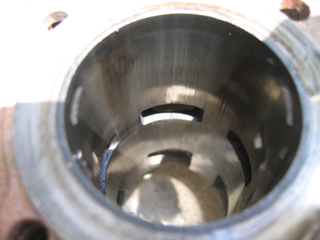

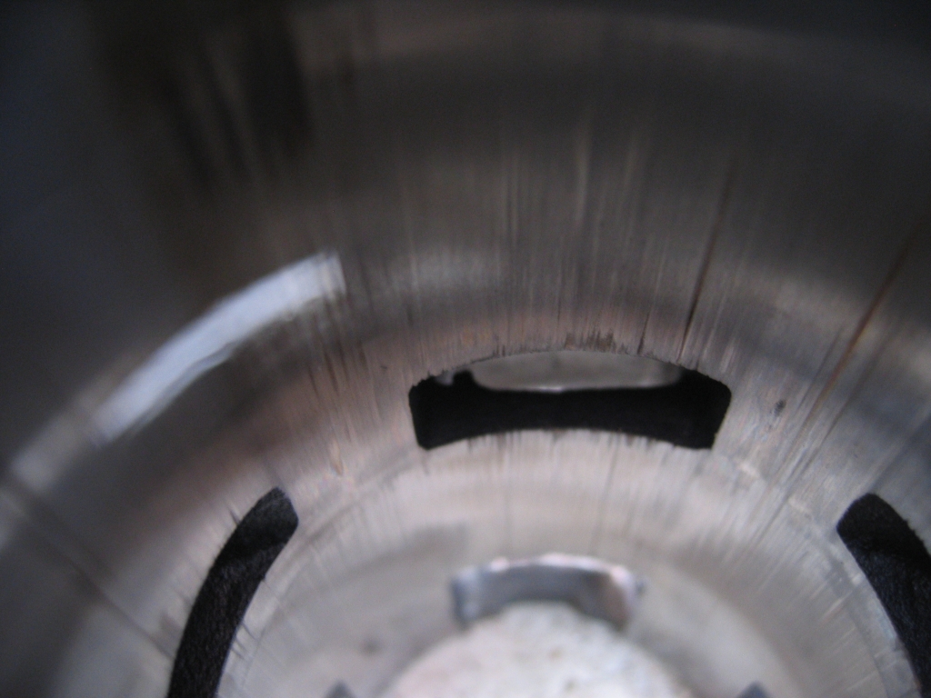

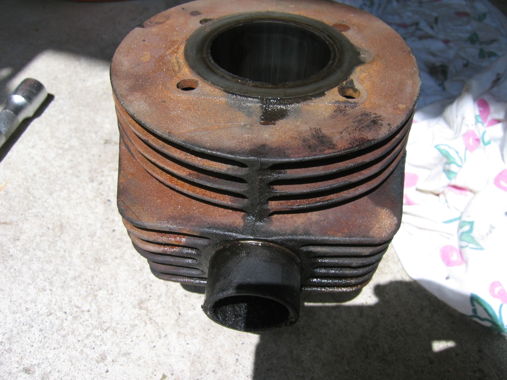

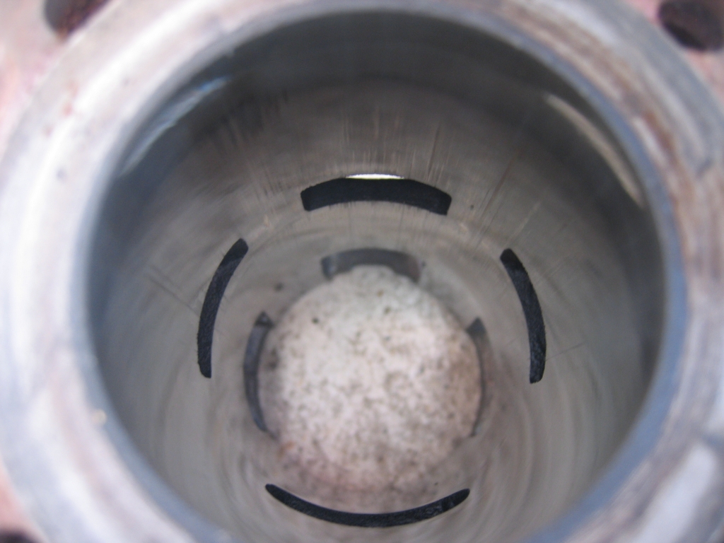

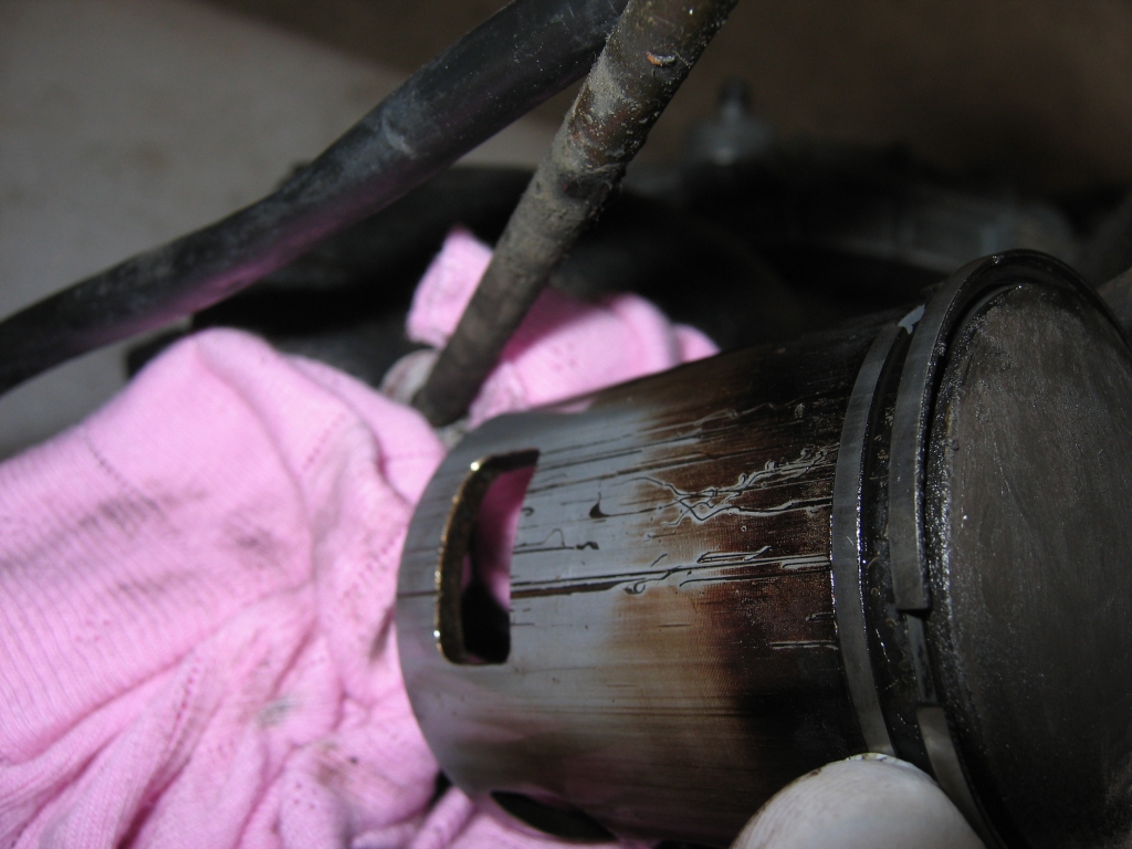

Heute habe ich meinen Zylinder zum ersten mal runtergemacht, Er hat jetzt ungefähr 13000km runter und sieht meines erachtens samt kolben nicht mehr so frisch aus (Riefen, Rost, Schmodder, etc.)
Ich habe hier ein paar bilder beigefügt wo ihr euch selbst mal ein bild über den zustand machen könnt.

Der Kolben sieht Boostportseitig ja nicht mehr so dolle aus. Blowby ist auch nicht ohne. Aber für einen original Motor reicht das noch :-D
Ich würde entweder Kolben putzen, mit neuen Ringen versehen und wieder einbauen, oder den Zylinder an den Aupuff anpassen. --> 177er Polini o.ä.
24er Si hätte bei der Gelegenheit auch demnächst abzugeben :-D
...kleine ergänzung: Ich will auf jeden fall wieder den Original 125er Zylinder einbauen! Der kolben hat die riefen nicht nur auf der kolbenoberseite (am fenster), sondern auch noch auf der seite zum lüra hin.
Bild vom Zylinderkopf wird nachgereicht.
Bearbeitet von HOUSEMEISTER
dass der orig. 125er Satz schon so mitgenommen aussieht ist warscheinlich vor allem auf die zu kleine HD zurückzuführen. Meine reichhaltigen Erfahrungen mit orig. PX 125 haben gezeigt, bei Getrenntschmierung gehört da ne 98er rein, bei Gemischschmierung ist ne 100er ideal, ne 96er ist jedenfalls eindoitig zu klein. Ich denke mal, die HD zu tauschen hast Du beim Umbau vergessen (-> da muss ja jetzt das Oil mit durch, das vorher vorbeigepumpt wurde) Außerdem ist nach meinem Empfinden der Durchzug auch spürbar besser mit 100er HD. Achja, lese gerade Scorpion, da wäre es ratsam mit der HD noch etwas höher zu gehen, dann biste jedenfalls auf Nummer sicher.

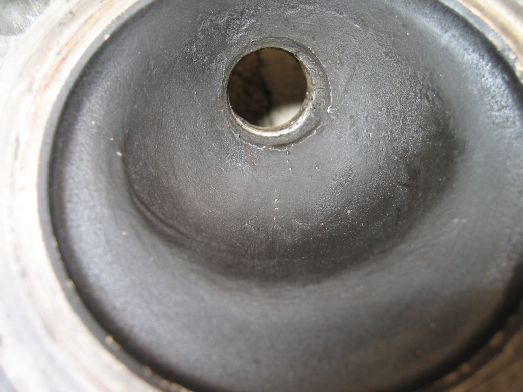

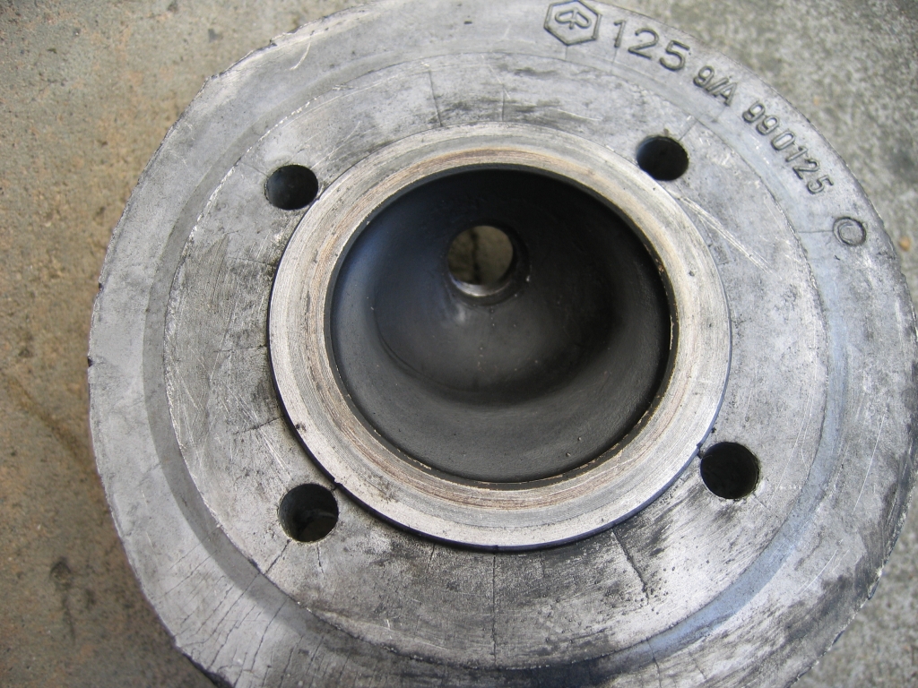

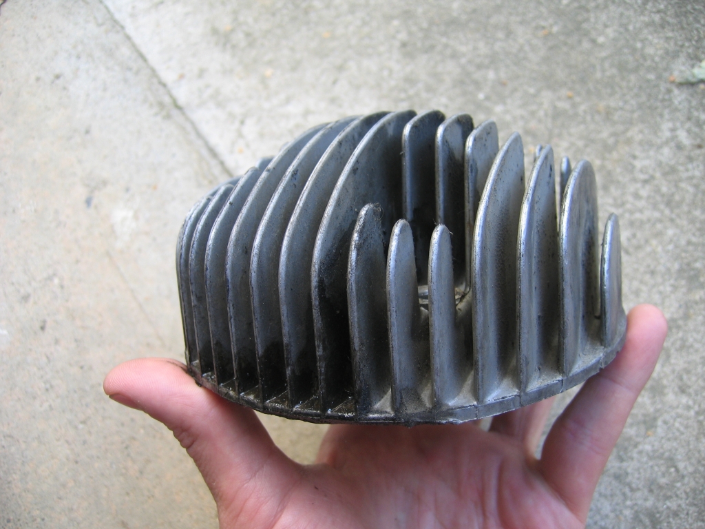

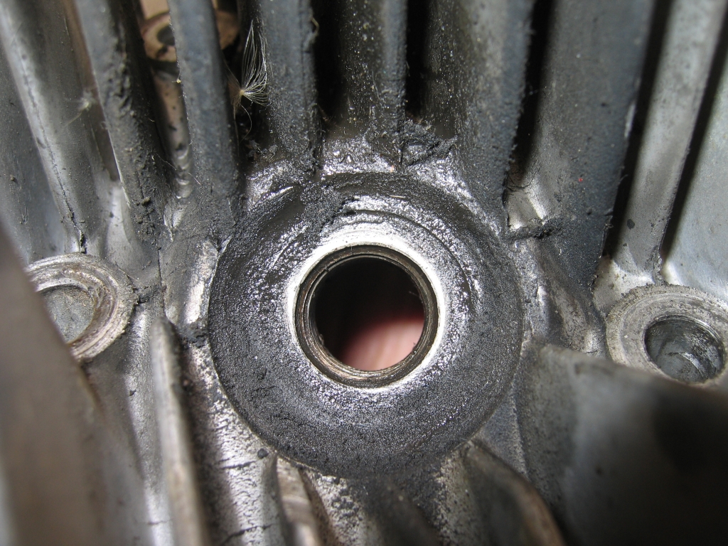

So, nun sind die Bilder vom Zylinderkopf auch da.
Was ich nur nicht verstehe, wenn meine Vespa zu mager gelaufen ist, wieso ist dann alles so verschmoddert und schwarz-ölig? Ich mein da müsste doch überschüssige Schmierung dagewesen sein oder nicht? Oder war das Gas/Benzingemisch falsch eingestellt?
Mit der Standardbedüsung stimmt ja nur meine HD überein, die anderen sachen, also ND, Mischrohr, LuftkD sind ja nicht standard, was kann man darüber sagen?

Ob das mit dem aus gehen vom Siri kommt ist Fragwürdig... Evtl. sind dabei auch die komischen Riefen entstanden. Z.B. durch irgendeinen Fremdkörper.

Den Zylinderkopf habe ich mit einem holzspachtel innen sauber gemacht. Aber die kerze war wirklich mal ne zeit lang locker, ist mir beim ausseinanderbauen mal aufgefallen, hab sie richtig festgeschraubt und danach lief die vespa aber wieder ganz normal.

schlechtes öl und falsch eingefahren mit dem blowby am kolben
naa... ned sag du bestellst einen neuen zylinder?
schade um das geld. hast nach kurzer zeit wieder
denselben zustand
neue ringe und zylinder mit hohnbürstelaufsatz durchhonen
reicht vollkommen
(ob der ein paar kratzer am hemd hat ist vollkommen blutzn)
popometer kennt zw neuem zylkit und vernünftig gebrauchten
aufgerauht mit neuen ringen, keinen unterschied
entscheidend ist immer das richtige einfahren.
einlullen laut anleitung ist falsch.
