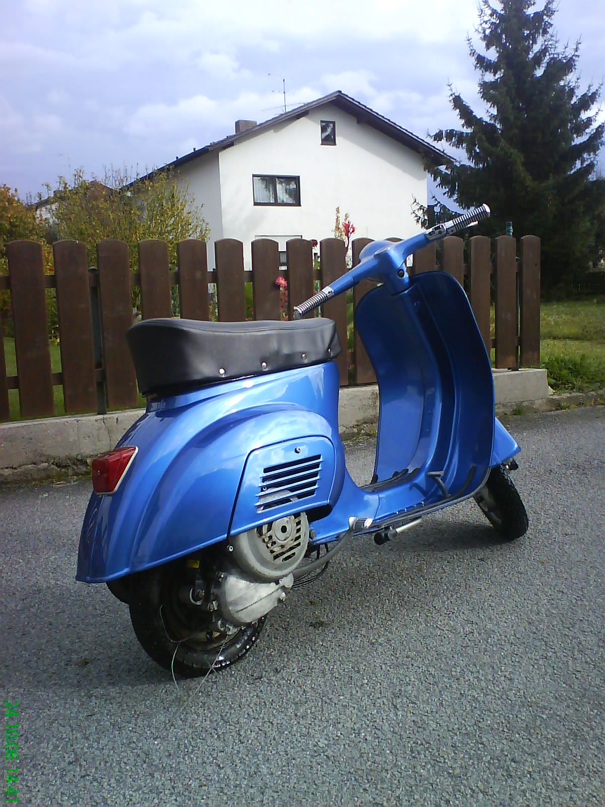

wenn ich das richtig sehe, wäre 1.Serie?!
Dann wäre das Neuaufbau-Modell also schonmal keine 1. Serie
das kommt dem Objekt der Begierde schon recht nahe(seitenklappentechnisch)
Aber sonst ist das alles recht gleich, also eine V50N Rundkopf?
-> runder Tacho, runder Scheinwerfer
Bearbeitet von mariusfichtner
das auf dem Bild ist eine 1.Serie V50
blau = 1.Serie
gelb = normal?
und das Modell welches hier zum Aufbau ist
hat halt runden Tacho und runden Scheinwerfer
Gelb sehe ich nicht (bleibt vielleicht bei uns in der Firewall hängen), aber wenn gelb ungleich blau ( :-D ), dann handelt es sich bei Deiner Vespa um eine V50-Blechnase-Rundlicht ( :-D ). Hier passen praktisch alle Ersatzteile der Rundlichtfuffis (beim Motor eigentlich auch das meiste der Specials und PKs).
