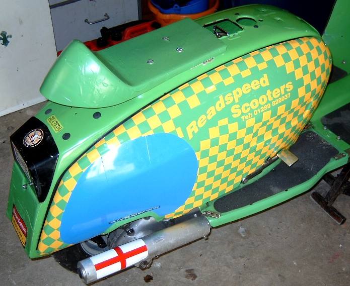

Schau mal bei dem Racer von Charlie Edmonds. Der Hat das schoen geloest. Ein bischen Floorboard oder Backencutting wirds aber brauchen.

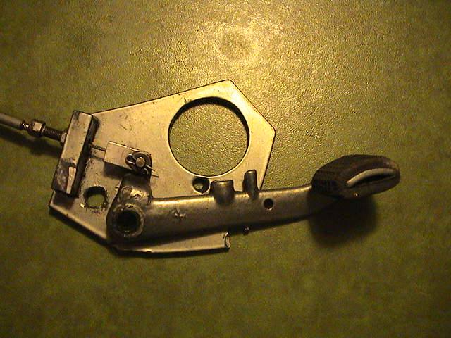

haben auch schon Leute damals gehabt, hier mal vom Dave Webster, der hat in seinem Buch auch beschrieben wie das geht.
Hier, mal Detailfotos von einem anderen Gruppe4 Renner:
und MBD
Also mit der Hacke zu bremsen kannst du vergessen, da hat man 0 Gefühl drin, das hatte ich auf meinem Racer mal gebaut. Na ja für die technische Abnahme wars immerhin gut.

Ich hab mir das auch mal grob überlegt ? Vespa hatte das bei seinen ollen Corsas ja auch. Die Umsetzung hat mir immer sehr gut gefallen ? optisch ein geiles Gimmick. Werde da aber auch drauf verzichten, weil ich mir die Bremserei beim besten Willen nicht vorstellen kann?
hacke scheint mir tatsächlich das problem zu sein. das habe ich bisher nicht so war haben wollen.
