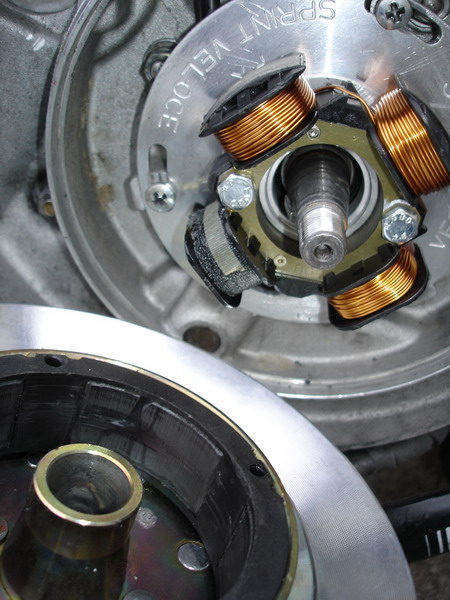

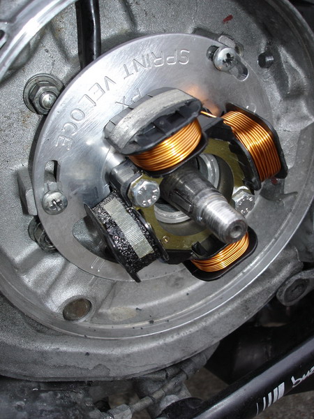

So nochmal das Faust aufs Auge Topic hochgezerrt
Nach knapp 200 Km ist meiner Meinung nach auch einfach NUR der Magnet geplatzt.
Schleifspuren ordne ich den Magnetkrümmeln zu.
Welle läuft ( und lief auch vorher schleif/kontaktfrei )rund ( Flexkiller ca. 1500 KM mit Lagerwechsel gelaufen )
Motor lief soweit noch nach längerer schneller Fahrt Landstrasse / Autobahn.
Bin erst beim abstellen durch ein sandige knirschendes Stop Geräusch aufmerksam geworden.
Gibts da höherwertigeren Ersatz (vergossene oder irgendwie besser eingemantelte Magneten )
Zb. Italjet Runner ...ist doch auch IDM Generatori Schnack
