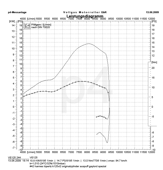

So,
nachdem ich den Winter mit überwiegend originalem PK 125 XL II Motor gefahren bin, muss jetzt ein bissel mehr her.
Bisheriges Setup:
originaler PK 125 XL II Motor
Polini 3 Loch Drehschieber ASS
28 PHBH
VSP 2
Drückte gigantische 9,4 PS bei 6100
und 11,1 Nm bei 5600. :-D:-D
Jetzt wird mal die Fräse und Flex reingehalten...
Ich halte euch auf dem Laufenden.
Sonstige Leute, die dem PK 125 O-tuning verfallen sind?
Gruß Dirk

Hab grad mal meine Zeiten ermittelt und dabei festgestellt, dass mein rechtes KuWe-Lager total im A... ist.
Egal.
Folgende Werte sind rausgekommen:
QK: 0,93 mm
KuWe: 137° - 72° = 209°
Üs: 126°
A: 192°
VA: 33°
Beim Räumen auch meine alten Werte gefunden:
12,1 PS letztes Jahr RnR mit:
QK~ 1,95 mm
KuWe: 195°
Ü: 128°
A: 182°
Vor 3 Jahren (Leistung unbekannt (zwischen 6,5 und 12,1 PS)):
KuWe: 195° (original Welle bearbeitet)
Ü: 130°
A: 170°
ETS-Kopf
QK unbekannt
Mal sehen, was noch so geht...
