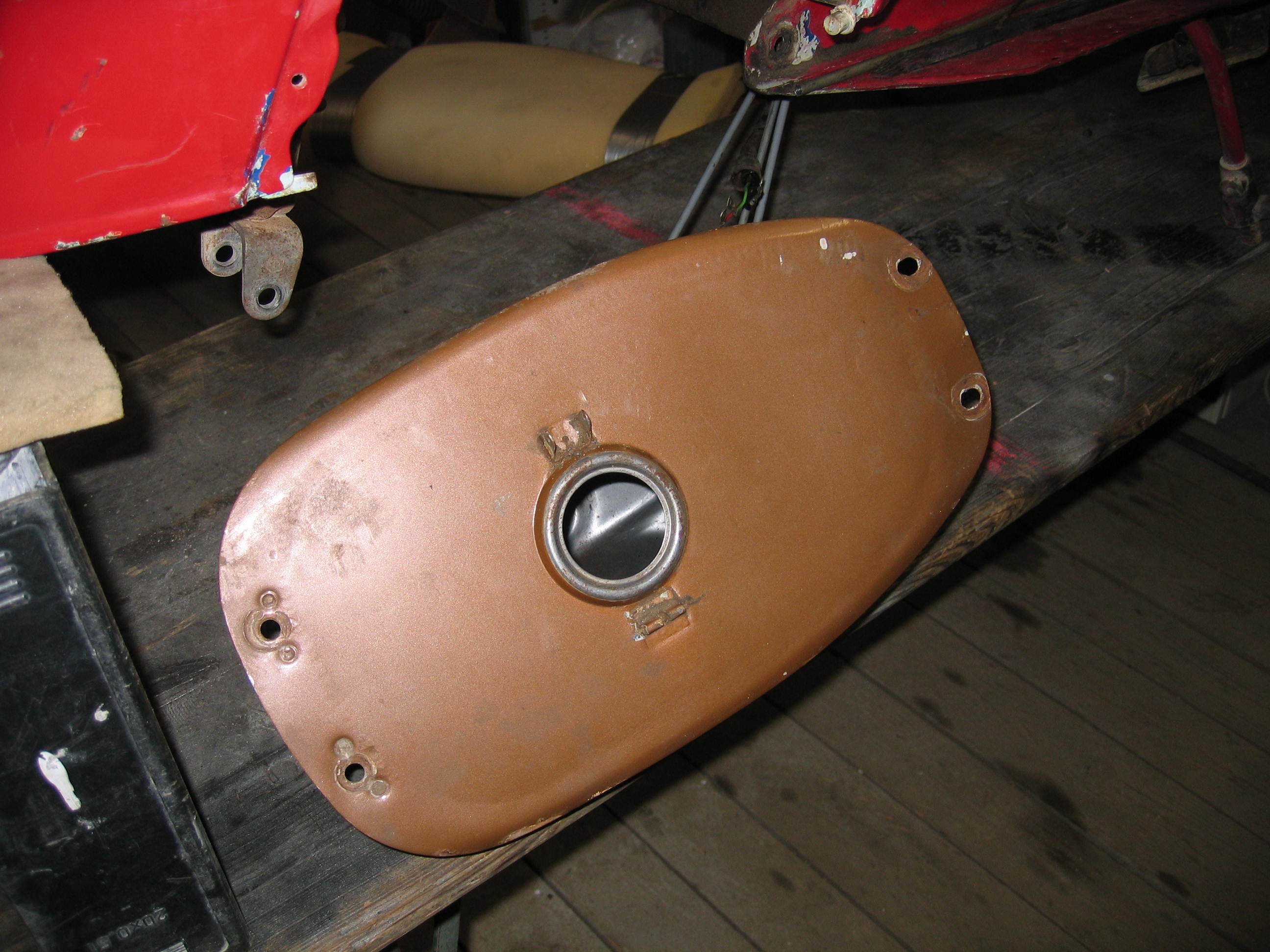

Passt der PX alt Tank (Sprint, GL usw) ohne weiters in die VNB?
Tank vom Stoffi für Sprint, VBB, VNB...: post-5803-1216142318.jpg
Das Aussenmass (Länge mal Breite) ist nicht ganz ident, dh. der PX Tank überlappt dann halt mehr, wenn ich das richtig verstehe. Und der PX Tank müsste dann auch vorne mitverschraubt werden. Wenn das alles so passen würde, dann wärs fein!
Wer hat dass schon so verbaut, bzw. kann wer ein Foto reinstellen? Muss ich sonst noch auf was achten?
Danke und Gruss, Heli

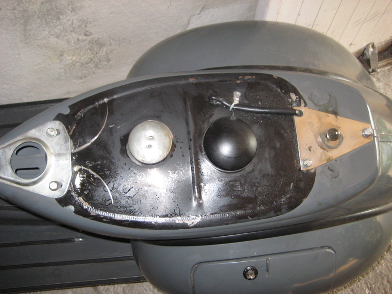

PS: Anbei ein Foto, wie es original ausschaut:

Der PX/Sprinttank hat folgende Länge x Breite (an der Oberkante): ~39cm x ~22,5cm
Der originale VNB Tank: ~35cm x ~21cm
Deshalb meine ich, dass der PX Tank dann einfach mehr überlappt. Aber wenn es passt, dann ist's mir egal.
Lg, Heli
also meiner passt, kann dir aber gern noch ein foto machen. halbe stund ...
ne hast recht, vorn stehter bisserl über, ist mir selbst noch gar ned so bewusst gewesen  :-D
Ok, das schaut gut aus! Danke für das Foto und die Infos!
Gruss, Heli
ich finds nicht passend, auch wenn der Tank reinpasst, so steht der Rand über die Vertiefung im Rahmen und bei ner orig. Sitzbank ist dieser dann auch zu sehen...
