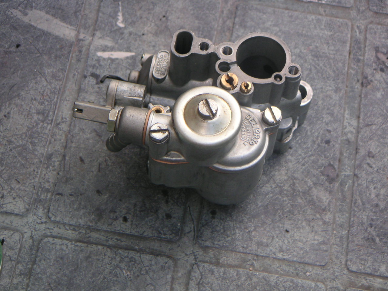

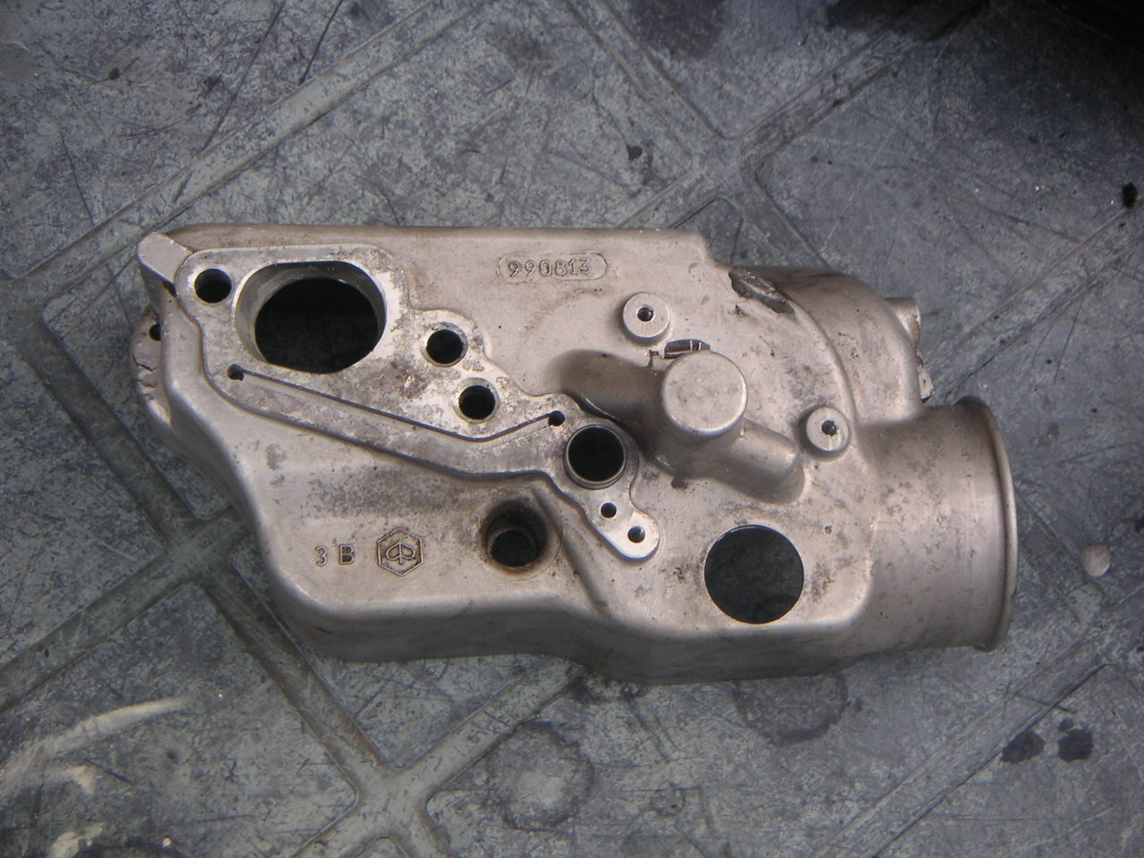

hallo,
ich habe nun seit kurzem eine PX80. Sie fährt, sieht ganz ok aus.
Nur springt sie schlecht an und zieht erst ab den mittleren Drehzahlen.
Nun wollte ich den Vergaser mal reinigen und auf Gemisch umbauen.

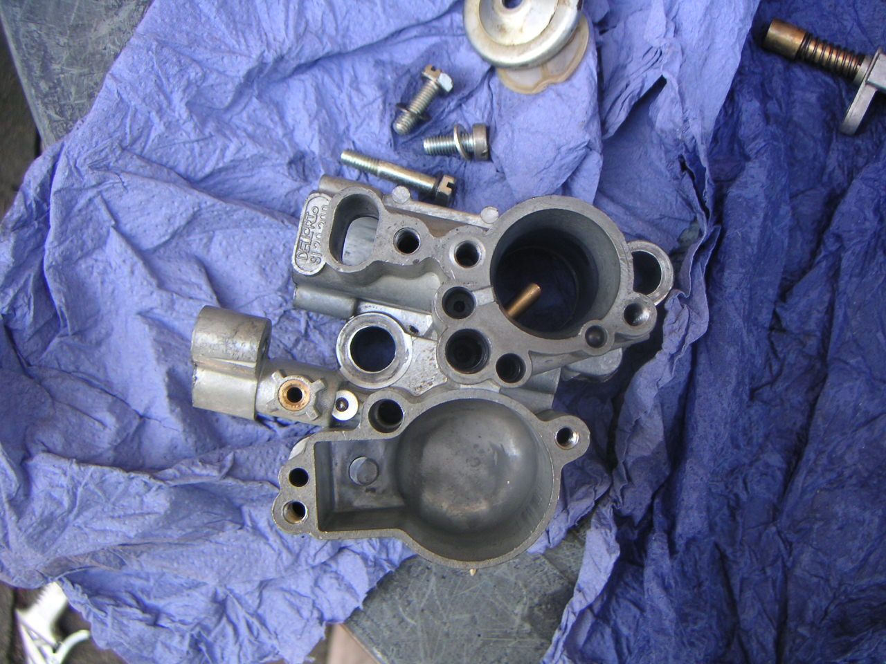

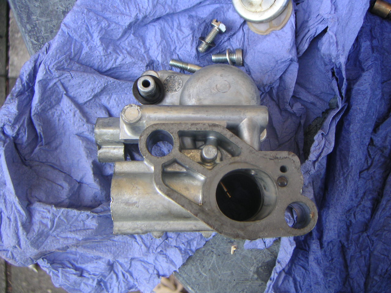

Der Vergaser ist mittlerweile gereinigt und neu abgedichtet, jedoch weiss ich nicht welche Öffnungen genau verschlossen werden sollten und welche Ritzel/Wellen nun raus können und welche drin bleiben muß.
Ich hoffe dass ihr mir unkompliziert anhand der Bilder sagen könnt wo was zu tun ist da es auf www.vespa-t5 keine Bilder mehr gibt, und mir LF Anfänger die Suche keine ausreichend präzisen Ergebnisse geliefert hat.
Wenn ihr einen guten link habt dann wär das natürlich auch ok
Danke schon einmal!

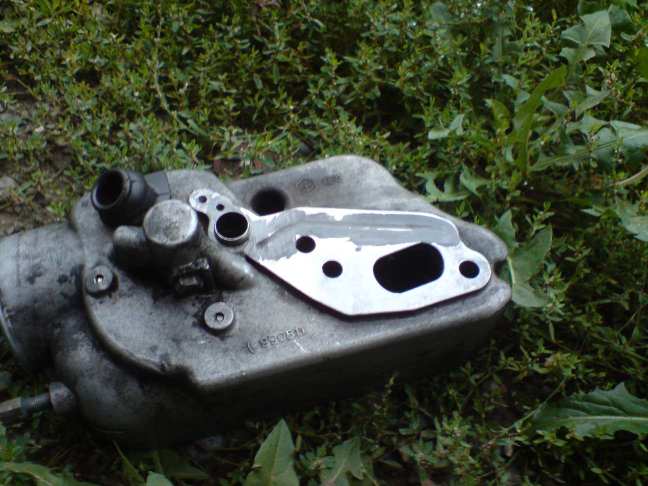

das kleine Loch an der Vergaserdichtfläche am besten auch gleich mit zu oder?
PS: Sach mal warum das ne doofe Idee ist
Bearbeitet von shova50

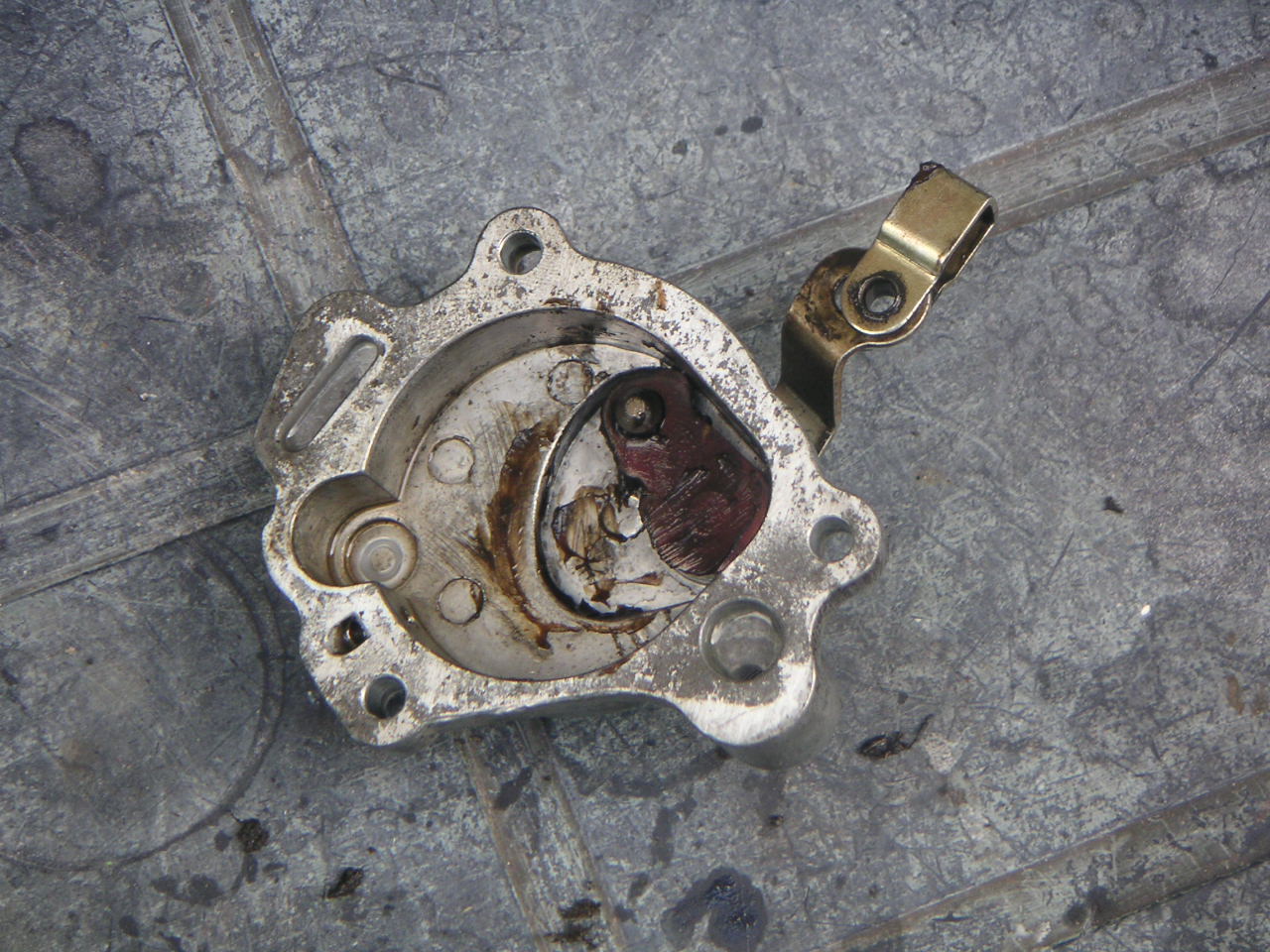

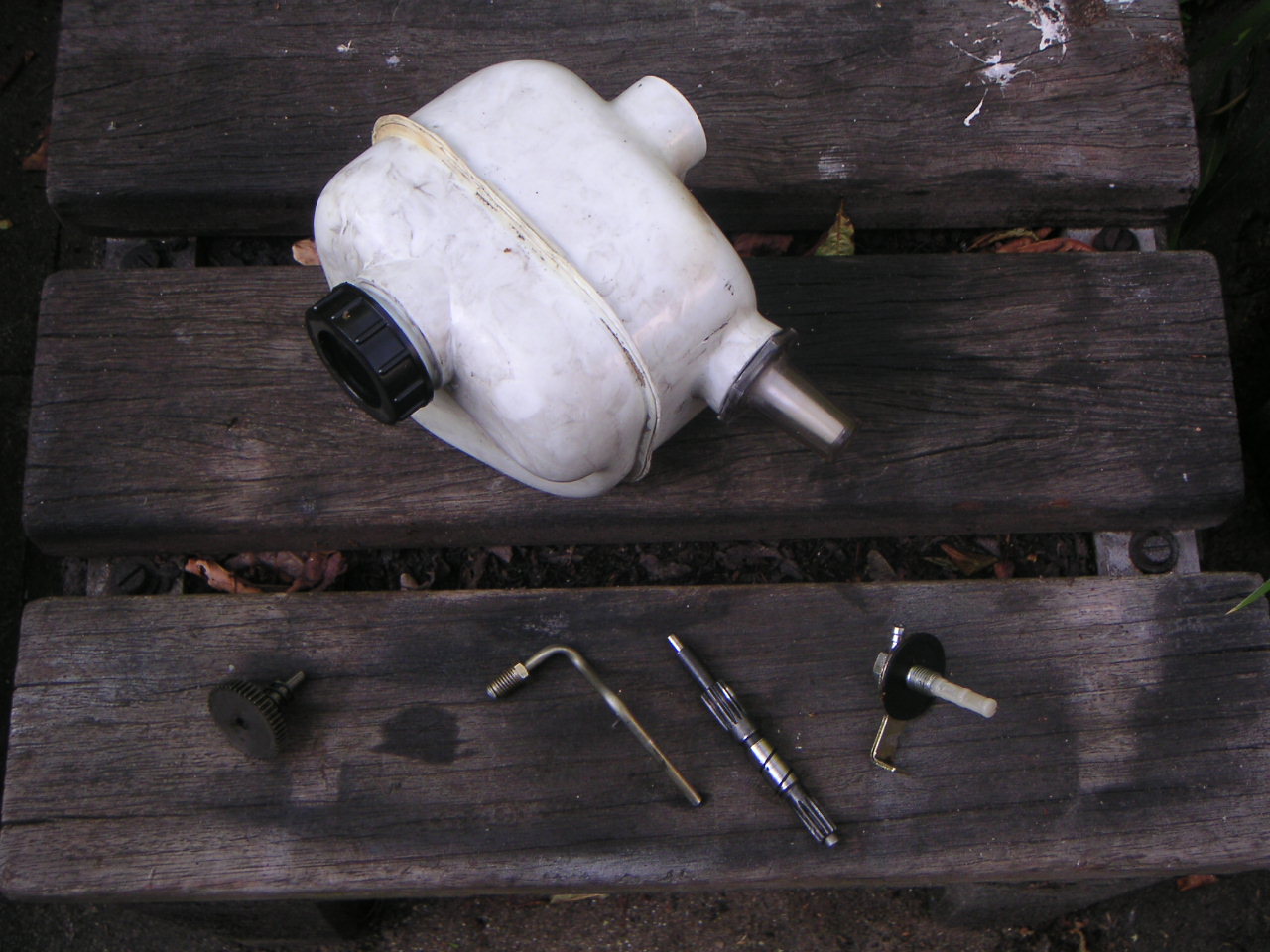

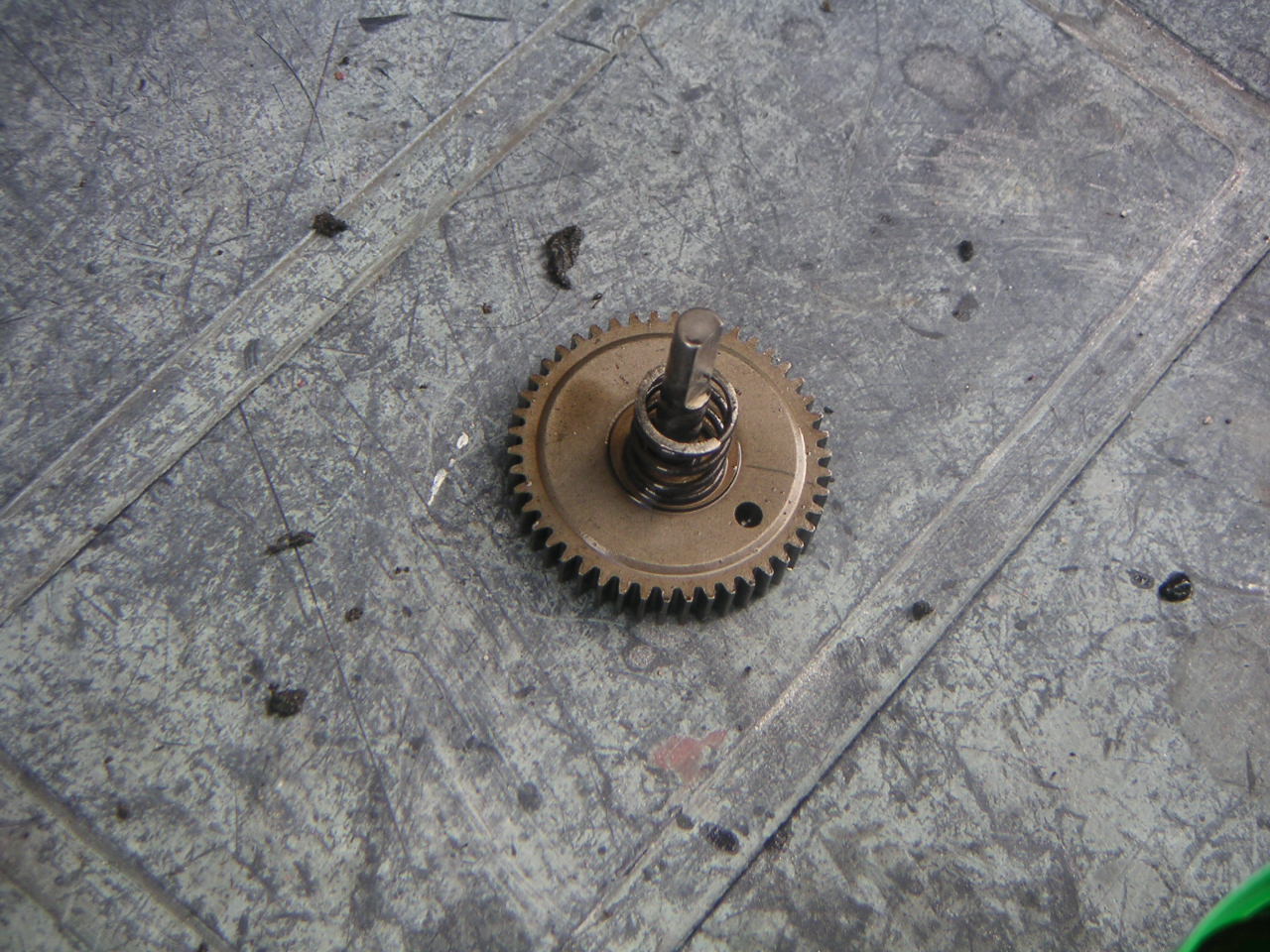

habe da noch ne zusätzliche Frage.
Ich würde gerne das alte Gasgestänge weiterverwenden.
Daher würde ich den Deckel verschließen und montieren.
Das große Zahnrad kann dann draußenbleiben oder muß es verbaut werden wenn der Deckel verbaut wird?
PS: Ich habe jetzt das Loch für die Welle an der Wanne verschlossen und am Motorblock nicht.
Das ist ok so oder?

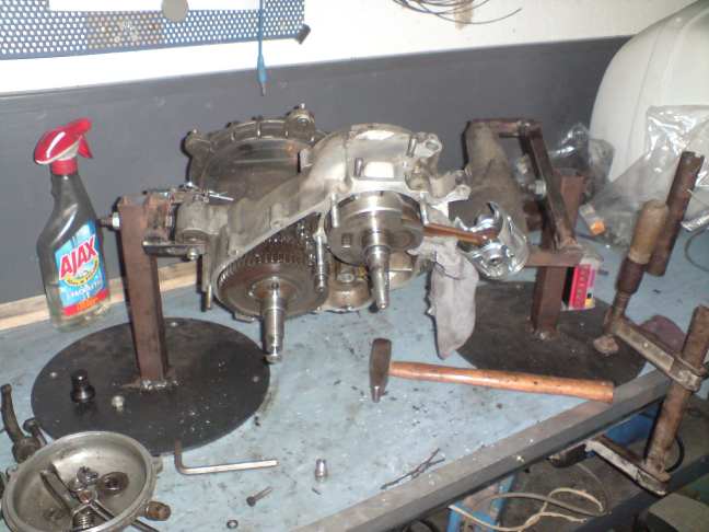

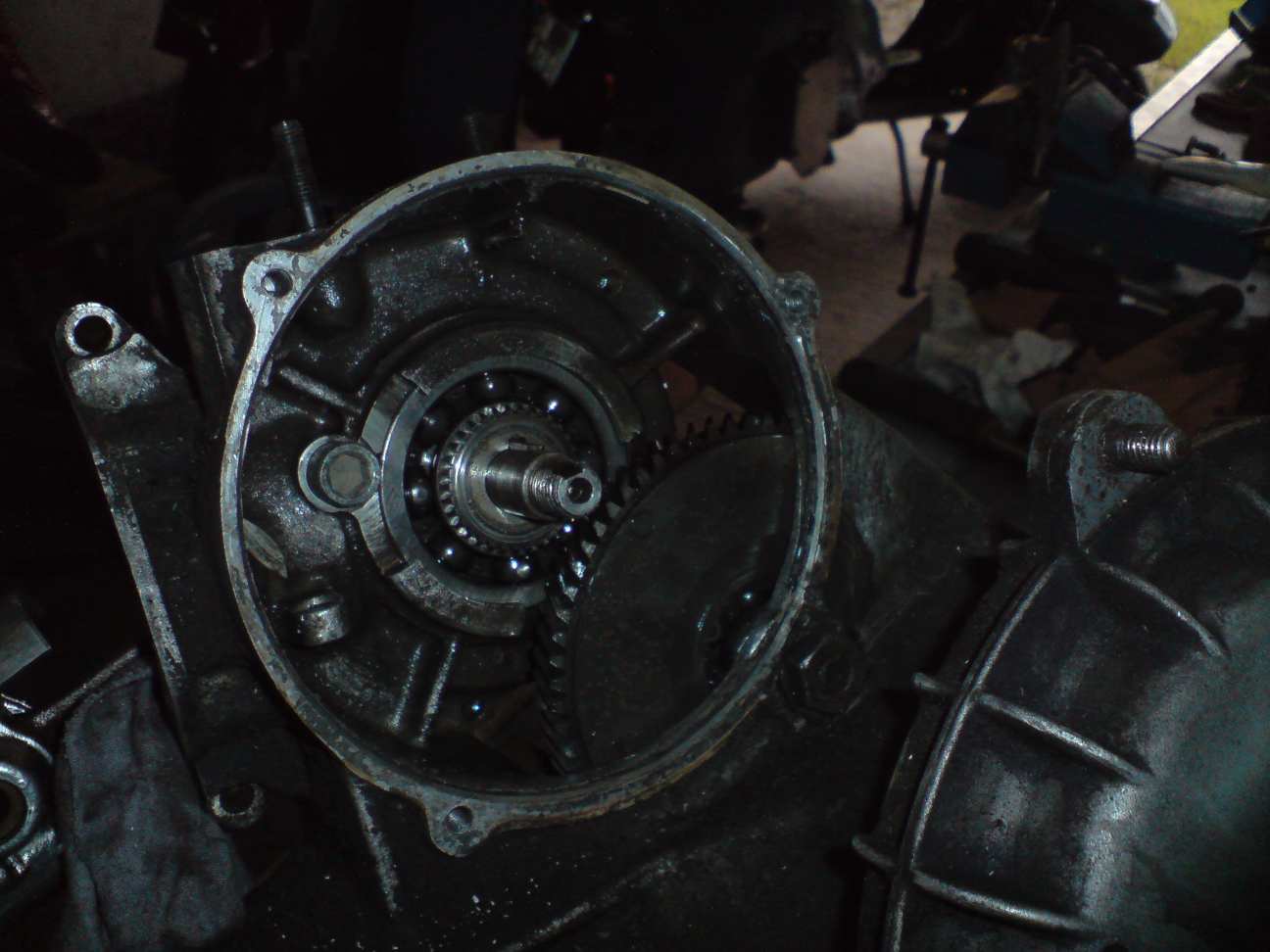

Hinter der Kupplung sitzt ja wie auf dem Bild gut zu sehen, das Zahnrad mit den zwei Scheiben und dem Sicherungsring.
Kann der Bolzen auf dem das Zahnrad sitzt auch entfernt werden?
Ist ja jetzt eigentlich ohne Funktion und ging bei mir gleich mit raus?
danke!
DANKE CDI für deine raschen Antworten!
*g* artet ja richtig aus die ganze Sache.
Normalerweise sitzt der Zylinderstift (oder Achse) also so fest im Gehäuse, dass er dem Druck standhält?
Es geht also wieder einfach darum das Loch sicher und dicht zu verschließen, der Zylinderstift an sich hat ja sonst keine Verwenung mehr, seid das kleine Ritzel für die Ölpumpe weg ist.
Kaltmetall das Loch zumachen?
Stift bleibt drin und gut is
Das wär mir auch am liebstengewesen, aber der ist total locker rausgegangen als ich das Zahnrad abgenommen hab.
Denke auch Gewindeschneiden und Madenschraube wird das beste sein.
Dabei Loch passnd bohren, damit Dir das Gehäuse nicht aufreißt. (Siehe Lochformel für's Gewinde)
Kannst die Schraube mit Dirko-HT einschmieren. Madenschraube würde ich nicht nehmen sondern eine mit flachem Kopf aber genügend Kopffläche um z.B. eine zusätzliche Dichtung mit ein zu bauen.
Platz dürfte mit fehlendem Zahnrad ja genügend sein auf der Kupplungsseite. :-D
Gibt z.B. solche schönen Innensechskant-Schrauben mit Kugelkopf..
LG Stephan
Okay hab jetzt en M10 reingeschnitten und ne Innensechskant (allerdings die ohne Kugelkopf) auf die richtige Länge abgedreht.
Kupplung hat noch genügend Platz.
Morgen dann noch mit Loctite oÄ sichern und das Teil sollte halten.
Womit macht ihr die Löcher in Vergaser und Block zu? Was empfiehlt sich Kaltmetall, Flüssigmetall etc?? Sollte ja auch Temperaturbeständig und Langzeitstabil sein.
Kleines Loch im Vergaser hab ich mit ner glaub M4 Madenschraube und Dichtmasse zugemacht.
In der Vergaserwanne hab ich den kompletten Ölkanal und die beiden Bohrungen des Kanals mit Kaltmetall verschlossen.
Das große im Gehäuse muss ich selber noch zumachen, aber ich denk mit nem Korken oder sowas...

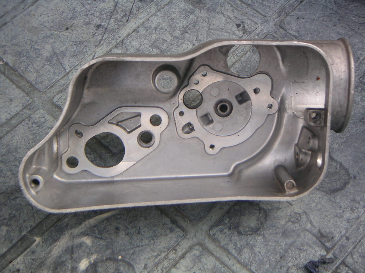

Für die anderen hier noch en Bild von der zugemachten Vergaserwanne:
Die "Schmiererei" wird natürlich plan geschliffen, damit wieder eine saubere Dichtfläche vorliegt!!!

Ölpumpenausbau ist zwar eine Scheißidee, aber bitte:
Falls die Originalwanne weitergefahren wird, können auch stattdessen die Löcher in der Wanne verschlossen werden.
Ob man das Loch in der Wanne oder Loch im darüber befindlichen Vergaser schließt, ist egal.
Deckel ohne Zahrad geht auch, wenn das alte Gasgestänge und der alte Bowdenzug weiterverwendet werden sollen.
Bei Langeweile oder wenn eh die Kupplung 'raus ist
Mit einer Ölpumpe bekommt der Motor immer sein Öl, sobald die Kurbelwelle sich dreht.
Bei Gemischschmierung nur, wenn der Gashahn offen ist. Bei zu magerer Bedüsung (zB Düse verstopft) oder wenn die Drehzahl viel zu hoch für die Gasstellung ist (längere oder lange Bergabfahrten, längere Fahrten bei starkem Rückenwind, Windschattenfahrten hinterm LKW (mit der Original 80er eher selten) kann zuwenig Öl im Motor ankommen.
