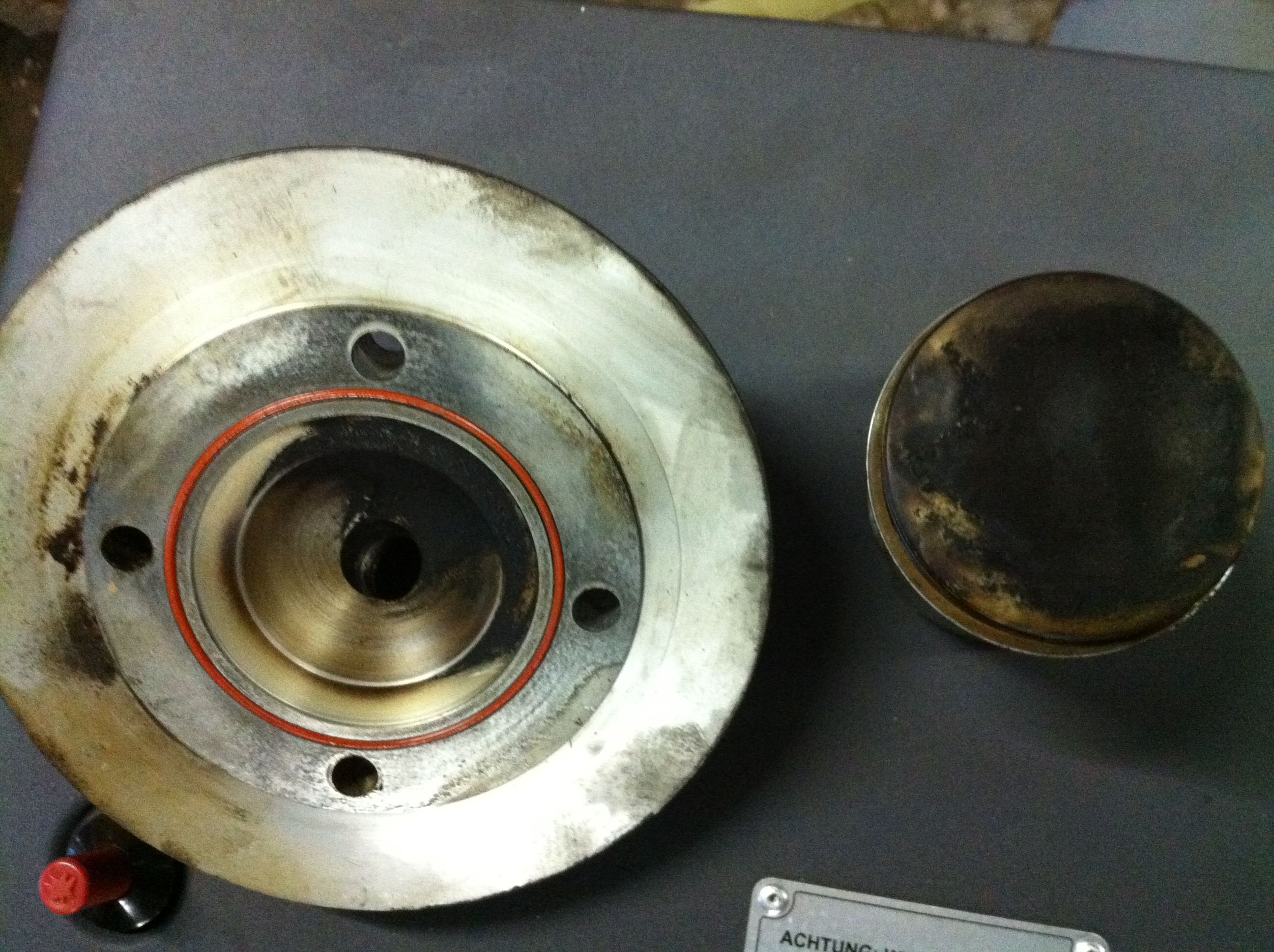

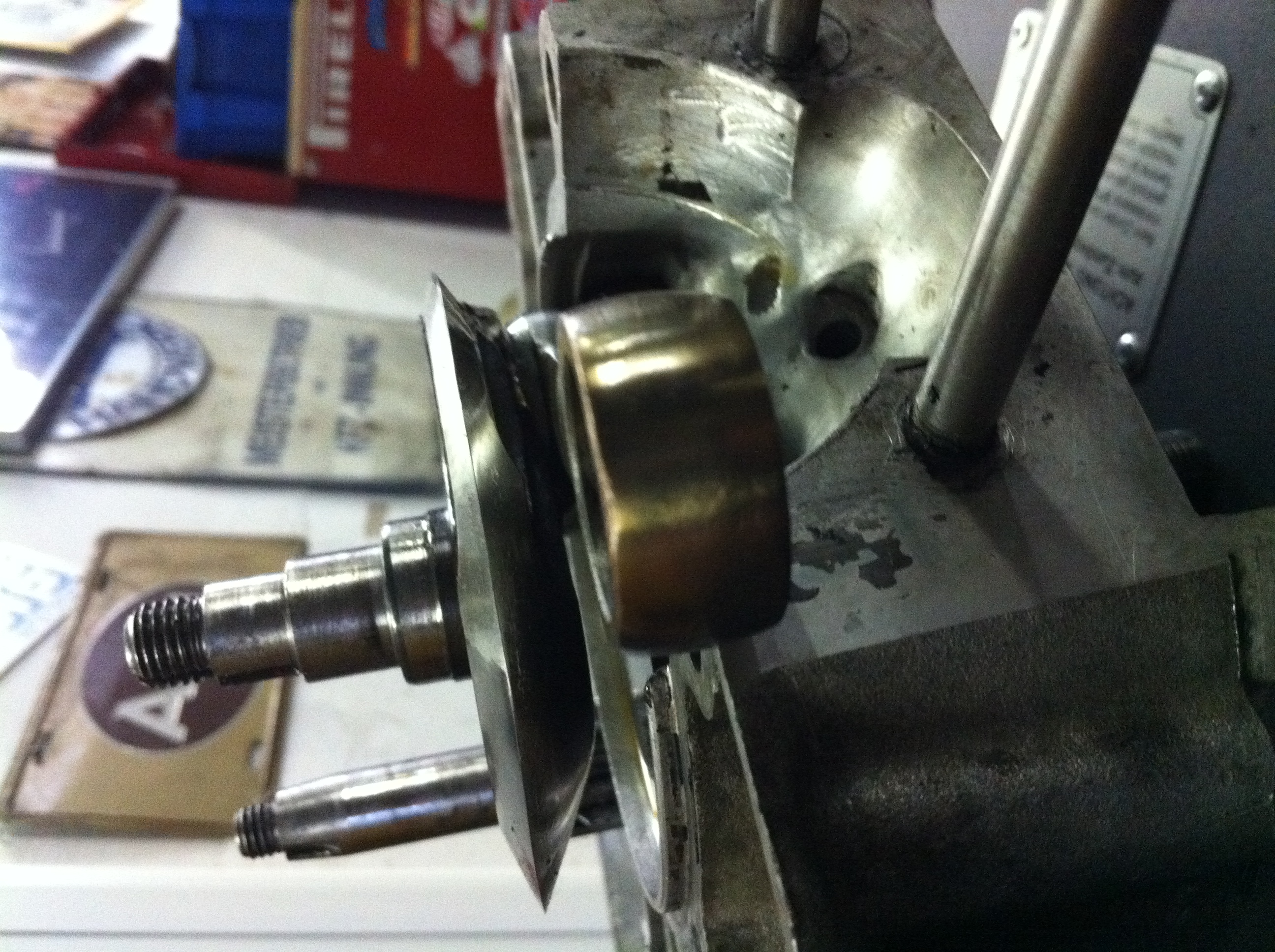

Habe heute mal meinen Motor zum grunderneuern auf gemacht. XL2 Kupplung muss erneuert werde, und nach Falschluft gesucht werden.
Habe dabei gesehen das mein Pleuelauge leicht angelaufen ist. Und am Kolbenboden ist nen dicker schwarzer Fleck.
Woher könnte das kommen? Spülbild kagge? Zu Mager unterwegs gewesen? Falschluft machte sich nur nach längerer Fahrt bemerkbar durch hochdrehen im Stand. Nach ca. 30sec. gings dann wieder von alleine runter.
Sollte ich mir gedanken machen, oder sehe ich weiße Mäuse? Kein Bock das mir der polini wegklemmt. Läuft ja bis jetzt 5000km ohne grössere Probleme.

Pleuel angelaufen, würde mich schon nachdenklich machen. Da ist das Lager auch eigentlich fast immer zu heiß geworden und die Materialeigenschaften verändern sich. (nicht, dass iwann das Lager platt geht).
Ruß im Kolbenboden : Liegt daran, dass 2T Öl an der Unterseite des Kolben verbrannt ist, weil das Kolbendach zu heiß geworden ist. Eher zu mager unterwegs gewesen. 2. Grund ist meistens ein Versagen der Kühlung (glaub ich wohl eher kaum, es sei denn du bist bei so hohen Drehzahlen rumgedüst, wo der Luftstrom von den Vespatronicschaufeln abreißt).
Wenn das Ding leichte Falschluft Symptome hatte, würde ich die schon ausmerzen.
Kann gerade leider keine Bilder hochladen. Auch die Stahbolzen sind oben leicht braun angelaufen. habe bis jetzt leider kein Falschluftindiz gefunden. Werde die simmis mal alle neu machen. Bedüsung werde ich mal vorsichtshalber was nach oben korrigieren. Und übers Alulüfterrad für die Vespatronic werde ich mal jetzt doller nachdenken müssen.
Pleuellager mache ich natürlich neu.

Sollte man am Kolbenfenster noch was verändern? Der Boostport ist unberührt am Zylinder.

Ach oberer Pleuelbereich ist angelaufen?
Oder unten am Hubzapfen?
Edith: Ah, Bilder waren dann doch schneller. Pleuelauge sieht mir nicht sehr dramatisch aus. Neues Lager rein und gut.
Zum Kolben. Meinst du mit Kolbenboden die Oberseite?
Ich mein mit Kolbenboden nämlich die Oberfläche innendrin vom Kolben.
Die Verbrennungsrückstände kommen meist vom 2T Öl.
Kolbenfenster würd ich so lassen.
Hat der mal leicht angerieben der Kolben? Scheint mal was heiß geworden zu sein, an den Stehbolzen.
Bearbeitet von FalkR
Nene, meine schon innen am Kolben. Nicht obendrauf, dat ist schon klar das sich oben drauf was ablagert :crybaby:
Meinte oberes Pleuelauge, hätte ich auch dazu schreiben können. War beim letzten mal auseinander nehmen nur noch nicht so verfärbt. Deshalb meine Frage. Dann bin ich ja beruhigt und kann mich mit der XL2 Kupplung in Ruhe beschäftigen.

Ja, habe ich auch schon gesehen. Werde ich mal drüberschleifen und so weiter fahren. Im Zylinder habe ich nix gesehen. Vielleicht wars etwas zu fest gezogen. Bei 18NM habe ich irgendwie immer das Gefühl der Kopf fällt gleich wieder runter :crybaby:
